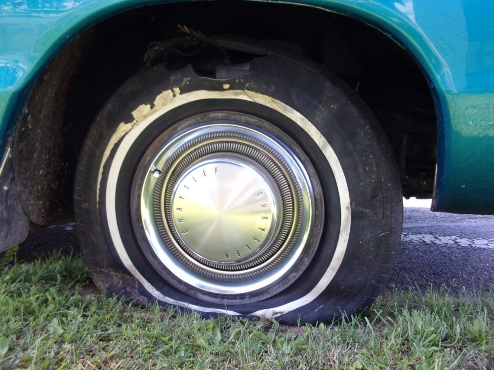

twentyone_forever Posté(e) le 6 octobre 2021 Signaler Posté(e) le 6 octobre 2021 Il y a 5 heures, Texasblues a dit : Pour sûr. Durée de vie max d'un pneu: 10 ans, et encore, grand max. La gomme sèche, durcit, donc l'adhérence ne se fait plus. Gaffe, avec des pneus de 30 ans, risque important d'explosion, dû à la fragilisation des flancs Been there, done that... Citer
