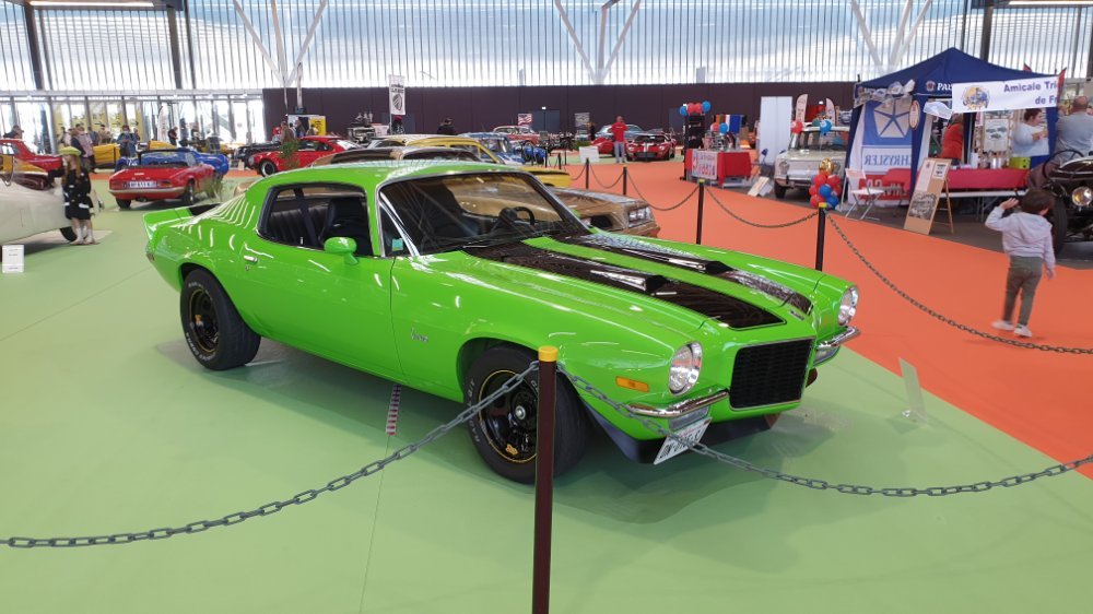

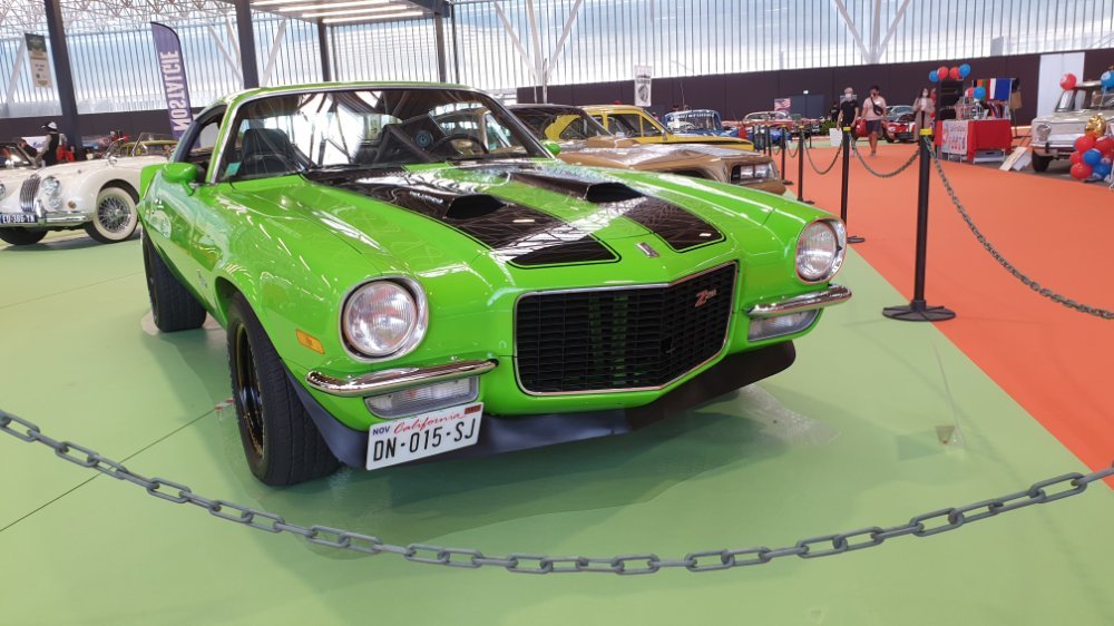

georec Posté(e) le 7 octobre 2021 Signaler Posté(e) le 7 octobre 2021 Bonjour, Je suis à la recherche d'une chevrolet Camaro, dans mes limites, soit une dizaine de milliers d'€ ! A ce prix on trouve pas mal de véhicules du type de la première photo (z 28 de 1979) mais je déteste la face avant ! Un expert peut-il me dire s'il est possible d'"implanter" une face avant type Pontiac Firebird Bullnose, deuxième photo, sans que ça coûte une deuxième voiture ? En outre, nonobstant, où est-il possible (si ça l'est) de trouver ce type de pièces de carrosserie ? Sur ce coup, Google n'a pas été mon ami ! Merci d'avance Citer
STG Posté(e) le 7 octobre 2021 Signaler Posté(e) le 7 octobre 2021 Tu dois avoir aussi le capot et ailes a changer Citer
georec Posté(e) le 7 octobre 2021 Auteur Signaler Posté(e) le 7 octobre 2021 Mais ça vous semble possible ? Citer
greg38-74 Posté(e) le 7 octobre 2021 Signaler Posté(e) le 7 octobre 2021 Je ne peu pas m'exprimer sur la faisabilité, par contre en ce qui concerne le prix, ça risque de grimper vite... Si tu dois importer ces pièces très encombrantes, tu vas t'en mettre pour des milliers d'euros.... et l'adaptation sera peut-être hasardeuse. Ne serait-il pas plus judicieux (et moins cher) d'économiser encore un moment pour acheter directement une pontiac ? Aussi, si l'envie te prend plus tard de revendre ta voiture, ça sera très difficile avec une modification aussi particulière à mon avis. sebastien 01 1 Citer
sebastien 01 Posté(e) le 7 octobre 2021 Signaler Posté(e) le 7 octobre 2021 il y a 26 minutes, greg38-74 a dit : Je ne peu pas m'exprimer sur la faisabilité, par contre en ce qui concerne le prix, ça risque de grimper vite... Si tu dois importer ces pièces très encombrantes, tu vas t'en mettre pour des milliers d'euros.... et l'adaptation sera peut-être hasardeuse. Ne serait-il pas plus judicieux (et moins cher) d'économiser encore un moment pour acheter directement une pontiac ? Aussi, si l'envie te prend plus tard de revendre ta voiture, ça sera très difficile avec une modification aussi particulière à mon avis. +1 , même avis que greg Personnellement je la trouve joli la face avant de la camaro , après chacun ses goûts . Mais si tu veux vraiment une face avant de Pontiac , le mieux est d'acheter directement une Pontiac parce que cette modif va être un gros boulot avec évidement un passage en carrosserie / peinture si cela est réalisable , et cela va te coûter cher . Puis comme le dit greg , c'est que si un jour tu veux la vendre ça va être très difficile a trouver preneur je pense . Tu a regarder les autres modèles de camaro de cette génération ? Comme celle ci par exemple : Citer
pierre 01 Posté(e) le 7 octobre 2021 Signaler Posté(e) le 7 octobre 2021 pourquoi ne pas acheter directement une Trans AM ?? plutot que de modifier une Camaro ! Citer
CAN-AM Posté(e) le 7 octobre 2021 Signaler Posté(e) le 7 octobre 2021 Ayant par habitude de dire que toute modif en entraine une autre. Je pense sans vouloir t'offenser, que dès le départ ton budget devrait être de plus du double pour faire une auto correcte. Ce qui se traduit, par acheter une Pontiac directement te coutera bien moins et sans avoir une auto bizarre. Citer

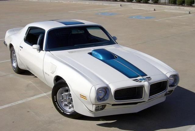

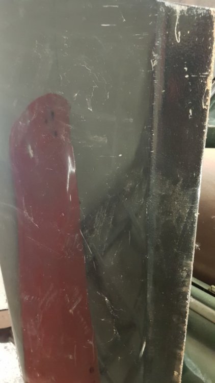

kat55 Posté(e) le 7 octobre 2021 Signaler Posté(e) le 7 octobre 2021 (modifié) Pour compléter: Est-ce qu'une calandre avant de Firebird comme tu cherches se trouve en France, la réponse est oui c'est possible mais elles sont très lourdes (penser au transport) et souvent micro fissurée. Mieux vaut aller la voir de près. Est-ce que ça se monte plug and play, la réponse est NON pas du tout ! Comme le dit plus haut STG : capot, ailes, ne collent pas. Quand est-il de la traverse avant ? Pour rappel, la ligne de caisse d'une Firebird à comparer à celle d'une Camaro 2eme génération, n'est pas positionnée à la même hauteur (plus haute sur Chevy) et n'a pas l'exacte même forme (plus de relief et plus anguleux sur Chevy) Donc, si tu montes des ailes avant de Pontiac, rien ne suit derrière. Ce n'est du coup, pas une bonne idée. Modifié le 8 octobre 2021 par kat55 Citer

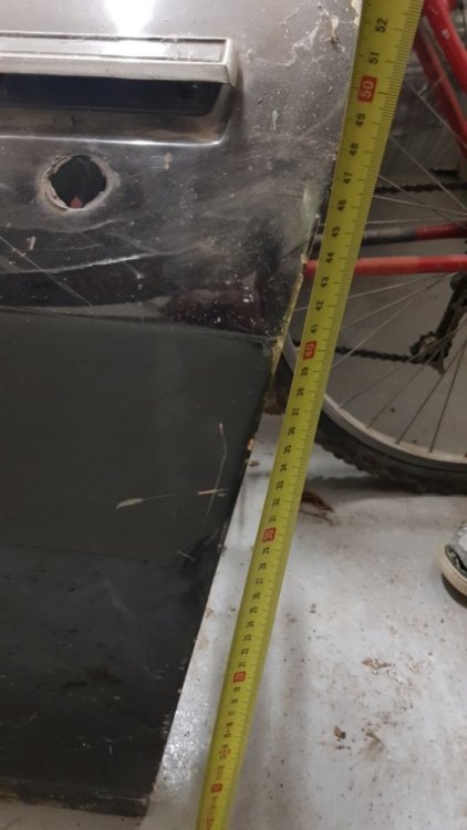

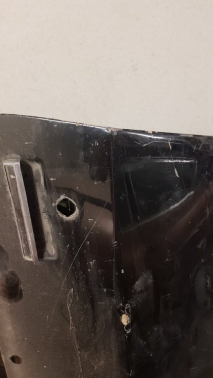

kat55 Posté(e) le 10 octobre 2021 Signaler Posté(e) le 10 octobre 2021 Pour étayer le propos: En Bucaneed red, une porte de Firebird, en noire celle d'une Camaro: 3 bons cm d'écart pour cette hauteur de ligne de caisse. Et un autre détail, une partie échancrée qui se trouve en bas, est elle absente sur Firebird. Citer

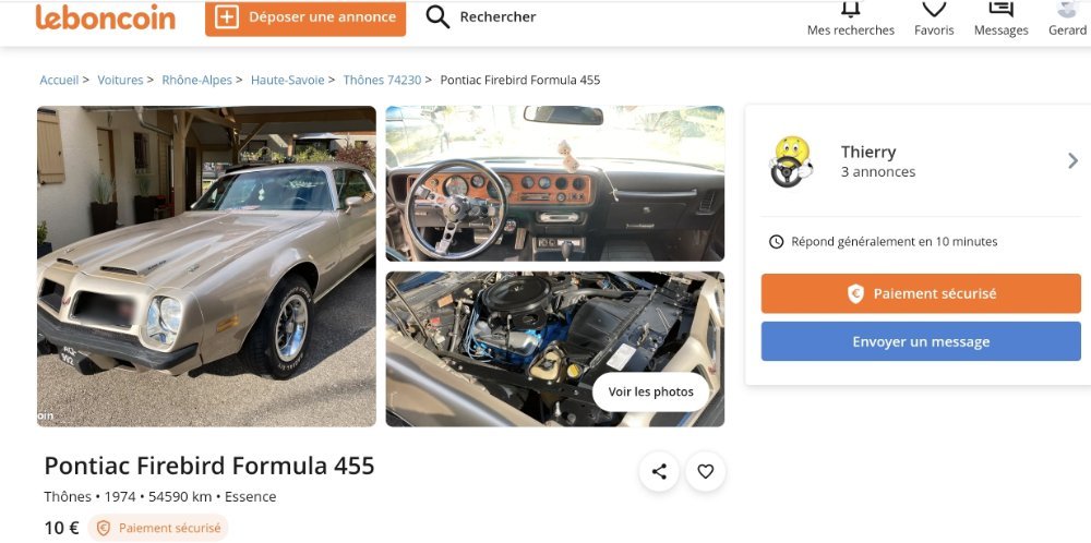

kat455 Posté(e) le 11 octobre 2021 Signaler Posté(e) le 11 octobre 2021 Elle manque de fraicheur... A partir de 1977, les capots ne sont plus raccord avec le Bullnose, il t'en faudra un (1970=>1976). Sauf que là, sans parler de l'état piteux de cette Firebird, c'est une version Turbo 4,9L. La bosse est là pour laisser la place au filtre à air à cause du turbo, ça ferait chaffoin de bidouiller (découpe et modif renfort)un capot de la bonne génération pour ça. Les autres versions sans turbo seraient plus raccords. PS, je réponds sous mon autre pseudo, suite à la mise à jour du site, impossible avec ce PC de me reconnecter avec mes identifiants. ça ira mieux quand il sera à jour. Citer
georec Posté(e) le 11 octobre 2021 Auteur Signaler Posté(e) le 11 octobre 2021 Il y a 1 heure, kat455 a dit : Elle manque de fraicheur... A partir de 1977, les capots ne sont plus raccord avec le Bullnose, il t'en faudra un (1970=>1976). Sauf que là, sans parler de l'état piteux de cette Firebird, c'est une version Turbo 4,9L. La bosse est là pour laisser la place à ton turbo, ça ferait chaffoin de bidouiller un capot de la bonne génération pour ça. Les autres versions sans turbo seraient plus raccords. PS, je réponds sous mon autre pseudo, suite à la mise à jour du site, impossible avec ce PC de me reconnecter avec mes identifiants. ça ira mieux quand il sera à jour. Bon, c'est pas gagné parce que le prix des 1970-76, c'est plutôt 30 k€, ds ces eaux là ! Citer

FLYER34 Posté(e) le 12 octobre 2021 Signaler Posté(e) le 12 octobre 2021 (modifié) Le 07/10/2021 à 18:24, georec a dit : Bonjour, Je suis à la recherche d'une chevrolet Camaro, dans mes limites, soit une dizaine de milliers d'€ ! Je crains fort que la Formula 455 de 1974 ne dépasse "légèrement" ce budget : Faire offre sérieuse en fonction de la rareté de cette véritable Formule 455. Modifié le 12 octobre 2021 par FLYER34 Citer
CAN-AM Posté(e) le 12 octobre 2021 Signaler Posté(e) le 12 octobre 2021 Au bout d'un moment il faut peut être remettre les pieds sur terre pretender03, titi71 et HAGUYGOU 3 Citer
HAGUYGOU Posté(e) le 12 octobre 2021 Signaler Posté(e) le 12 octobre 2021 Il y a 6 heures, FLYER34 a dit : Je crains fort que la Formula 455 de 1974 ne dépasse "légèrement" ce budget : Faire offre sérieuse en fonction de la rareté de cette véritable Formule 455. + 1!! A mon avis, on va être plus dans les 30K... Vu l'état général et le faible kilométrage (km!!) De plus, c'est une origine France!! Citer
