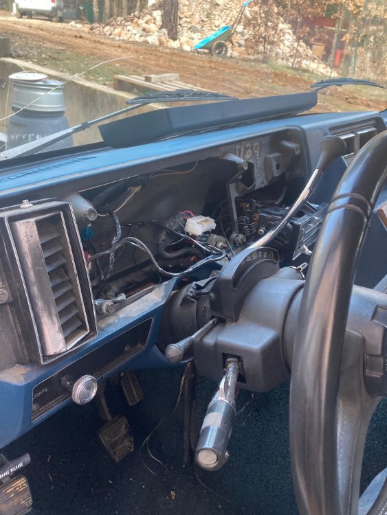

SebastoVAN Posté(e) le 6 janvier 2022 Auteur Signaler Posté(e) le 6 janvier 2022 (modifié) parfait j ai attaqué a demonter un peu , j ai retrouvé le bouton du chauffage arriere dans le tableau de bord , ma console de clim n est pas du bon model (model ap 91 et moi je dois avoir une style 89 il me faut virer cette alarme de m... elle me vide la batterie (truc de 1995 vintage) j ai recu ma commande de filtre & entretien , j attend ma ligne d échappement Modifié le 6 janvier 2022 par SebastoVAN sebastien 01 1 Citer

SebastoVAN Posté(e) le 7 mars 2022 Auteur Signaler Posté(e) le 7 mars 2022 (modifié) un peu bosser sur le van ce week end j ai viré cette magnifique alarme Viper qui au final était pas si mal monter que ca et trouvé plein de ptit soucis (salade électrique) que je remettrais en ordre j ai aussi trouver pourquoi mon frein de pied ne tenait pas enfoncé, le ressort qui pousse la cam qui rentre dans les crans ne le pousse pas , il faut que je démonter la pédale entière derrière le tableau de bord, ca sera que tu plaisir j ai fait aussi une petite com chez rockauto de bricole et j ai fait un petit tour sur route, moteur tourne bien , les vitesses pas très bien (la 4 aussi ) sans accoup et en souplesse la Todo list est encore longue mais petit a petit ca ira Modifié le 7 mars 2022 par SebastoVAN Citer

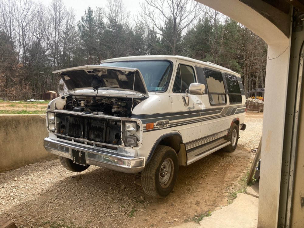

SebastoVAN Posté(e) le 8 mai 2022 Auteur Signaler Posté(e) le 8 mai 2022 debut de hostilité on dresse le bilan sebastien 01 1 Citer

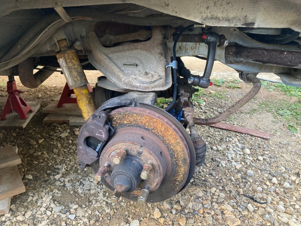

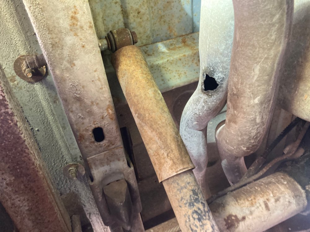

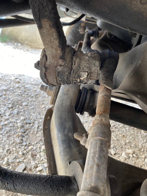

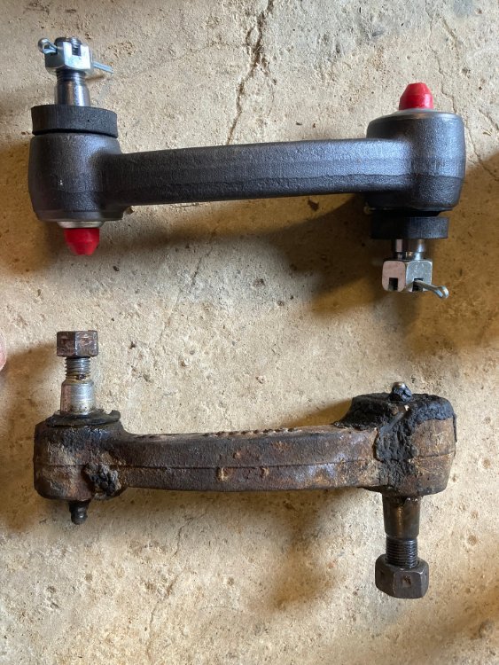

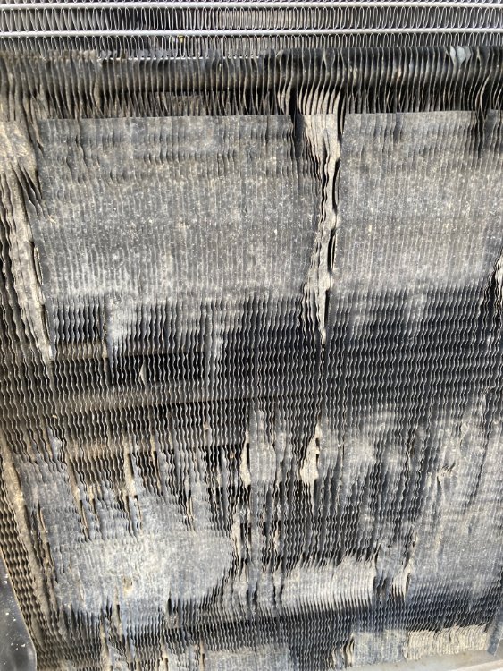

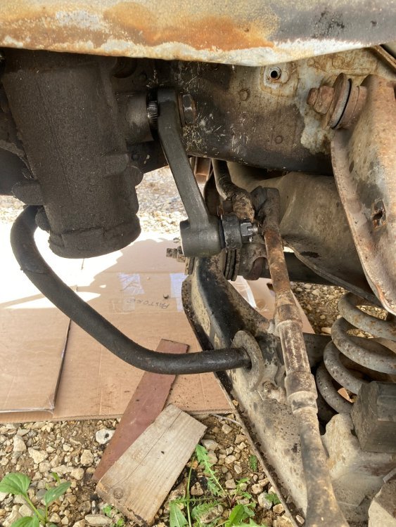

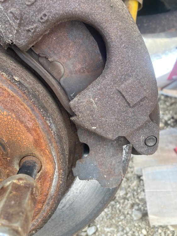

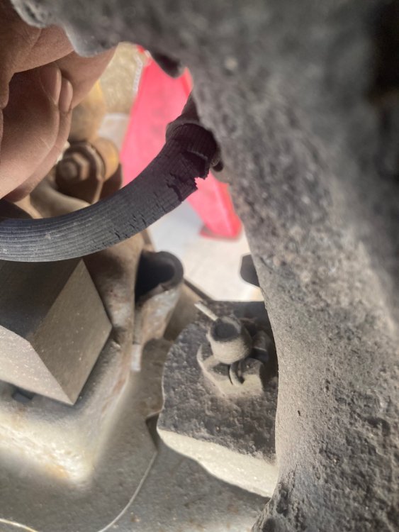

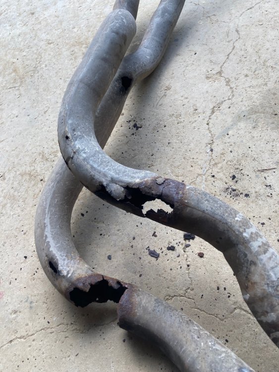

SebastoVAN Posté(e) le 8 mai 2022 Auteur Signaler Posté(e) le 8 mai 2022 pot hs fuite a la commande chauffage (ca goutte) amortisseurs arriere hs plaquette de frein usé (mais disque ok) durite frein hs silent bloc barre stab hs et 2 renvoi de direction hs (jeux rotule ) dont bielle pandante radiateur de clim tout ecrasé a cause du karsker a mort dessus et bien d autre chose sebastien 01 1 Citer

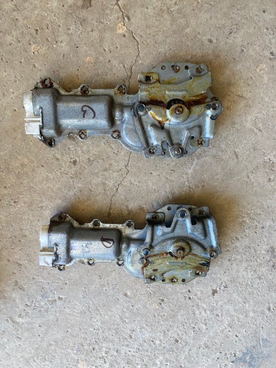

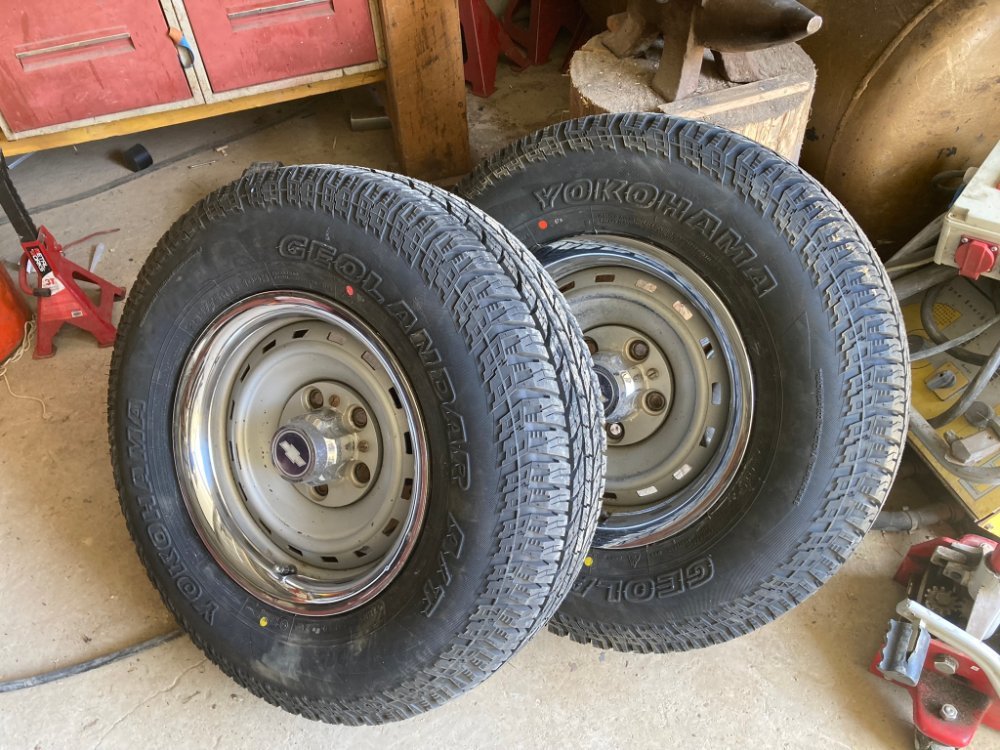

SebastoVAN Posté(e) le 8 mai 2022 Auteur Signaler Posté(e) le 8 mai 2022 changement des 4 pneus les moteurs de vitre electrique aussi sont hs les deux et un bouton (contact oxydé) sebastien 01 1 Citer

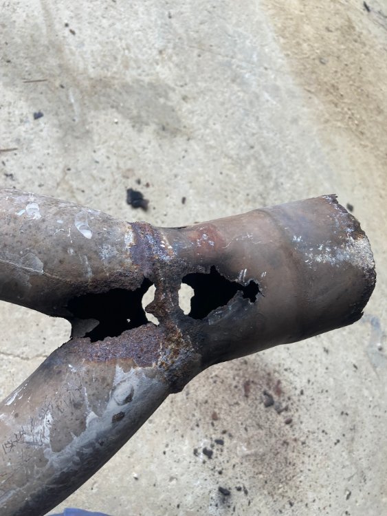

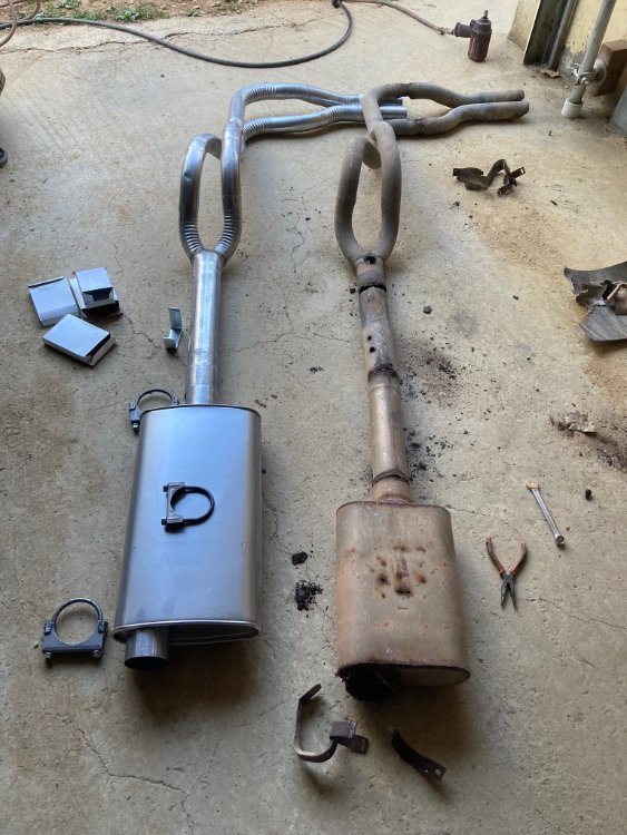

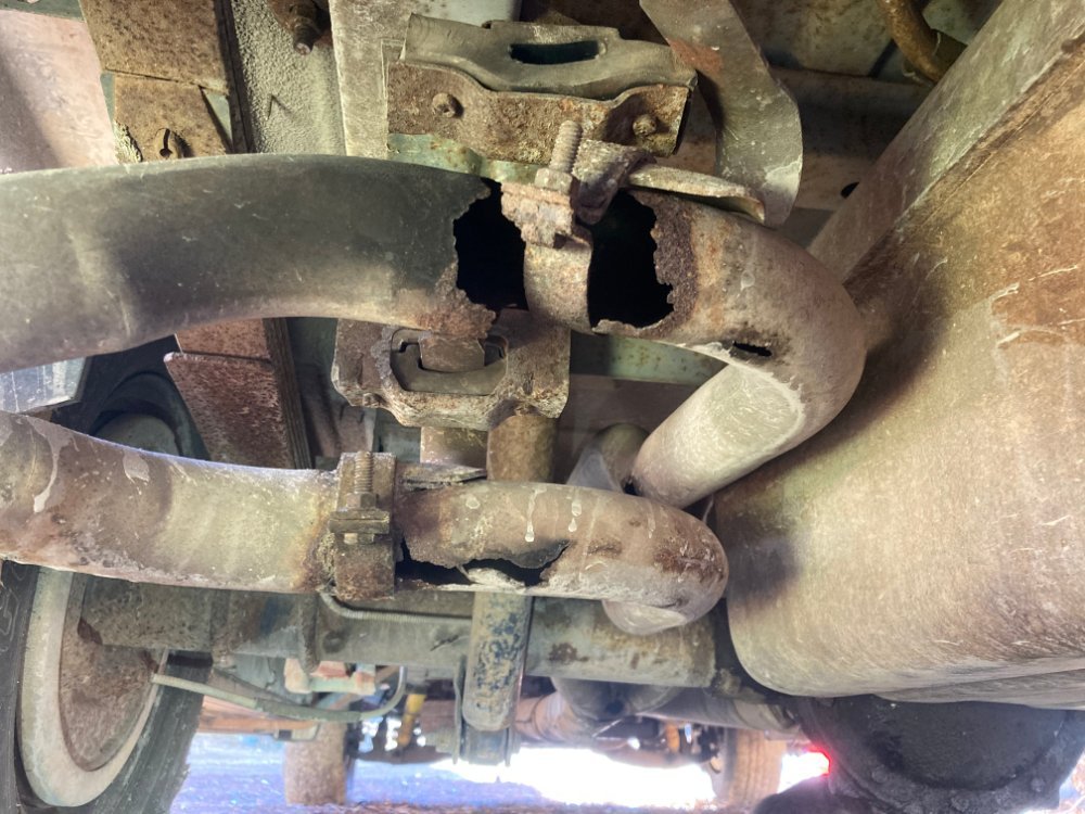

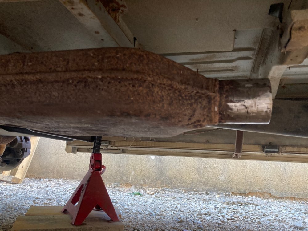

SebastoVAN Posté(e) le 8 mai 2022 Auteur Signaler Posté(e) le 8 mai 2022 pot completement mort sebastien 01 1 Citer

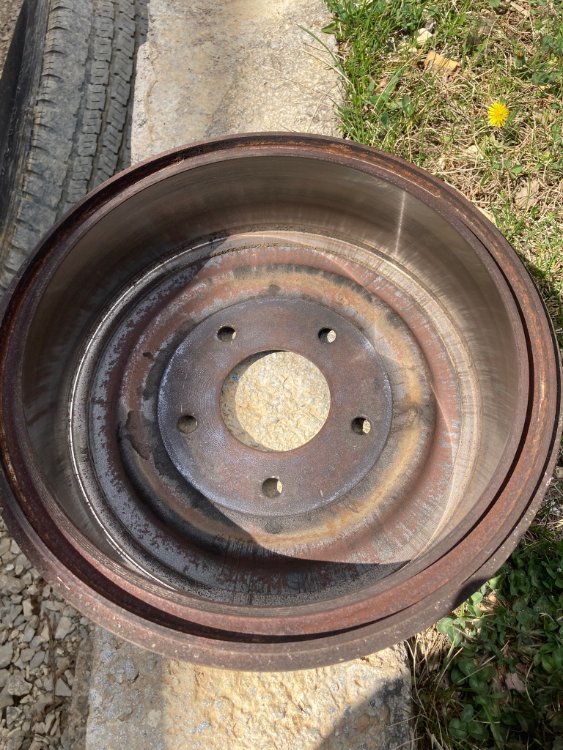

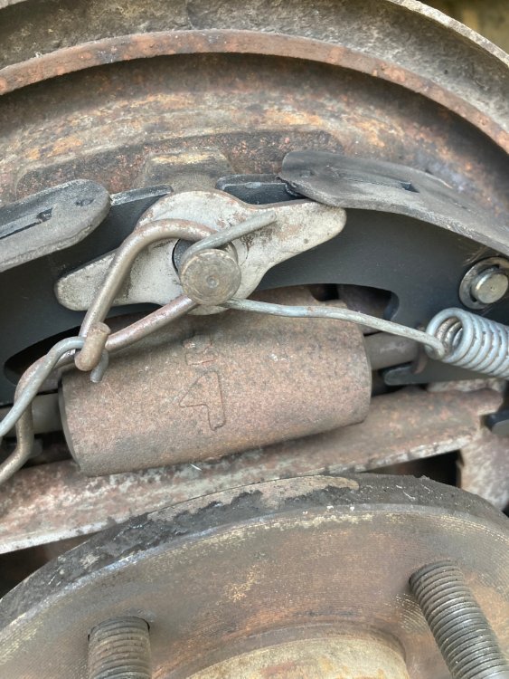

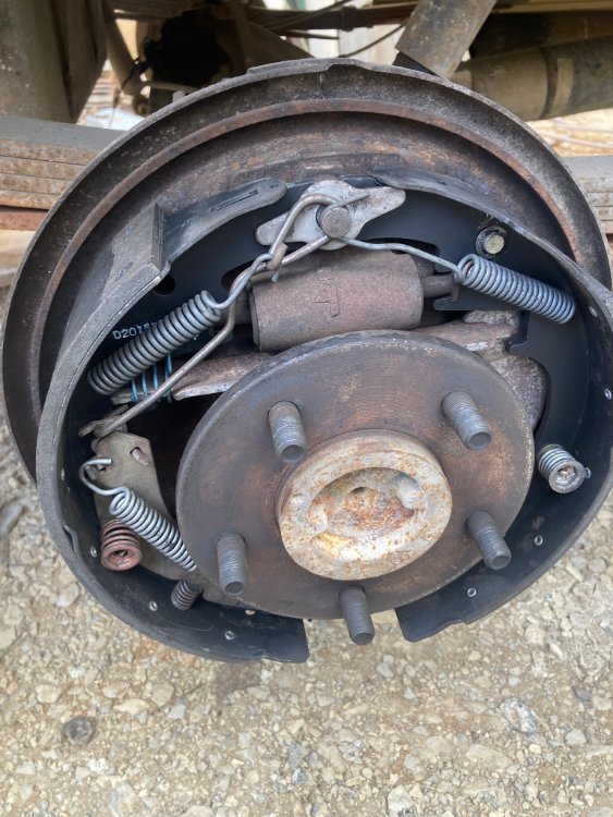

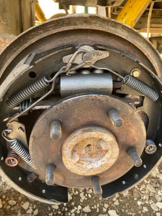

SebastoVAN Posté(e) le 8 mai 2022 Auteur Signaler Posté(e) le 8 mai 2022 par contre les mâchoires arrieres sont neuves, tambour aussi , mais ... ils ont pas changer le cylindre de roue .... 🤨 sebastien 01 1 Citer
SebastoVAN Posté(e) le 8 mai 2022 Auteur Signaler Posté(e) le 8 mai 2022 le cata est ok , et le reste sera mis en neuf j en ai juste chier pour virer l intermediaire ,il avait été soudé au cata sebastien 01 1 Citer

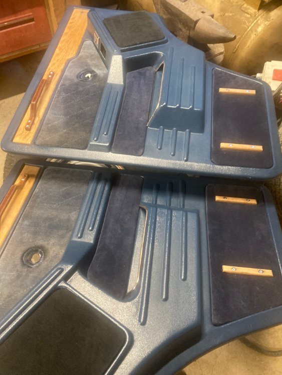

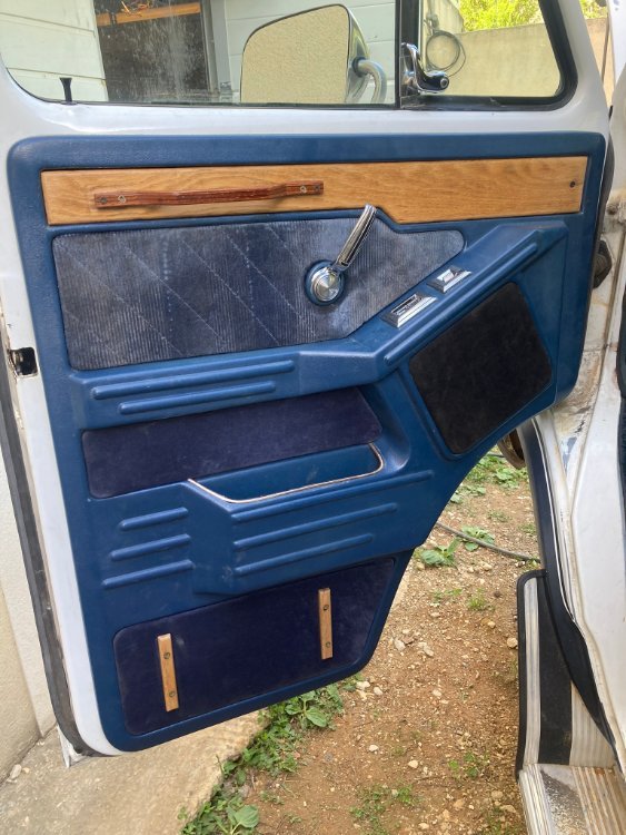

SebastoVAN Posté(e) le 8 mai 2022 Auteur Signaler Posté(e) le 8 mai 2022 j ai changer les moteurs de vitre , maintenant ca fonctionne , refection des panneaux de portes aussi , refaire les mousses n ettoyage etc Citer

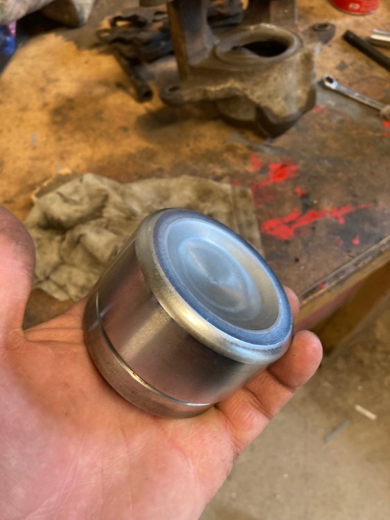

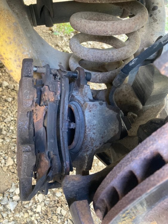

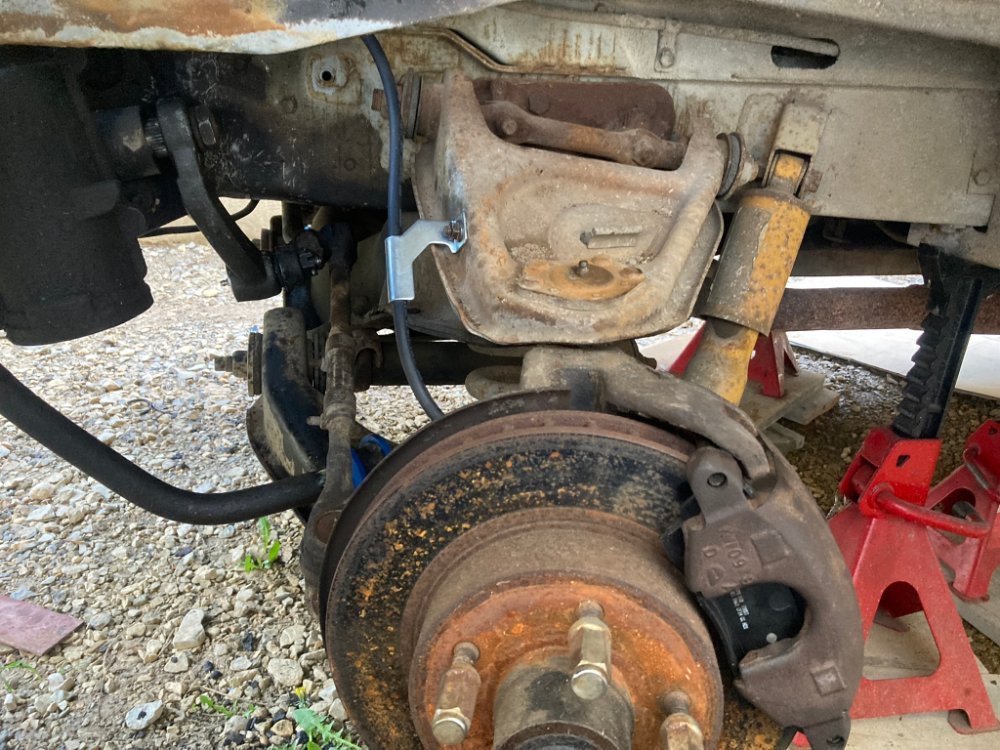

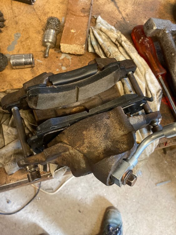

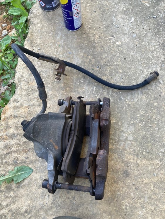

SebastoVAN Posté(e) le 8 mai 2022 Auteur Signaler Posté(e) le 8 mai 2022 on tombe les etriers pour changer joint, plaquette et durite remontage Citer

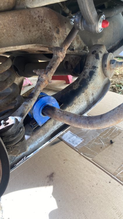

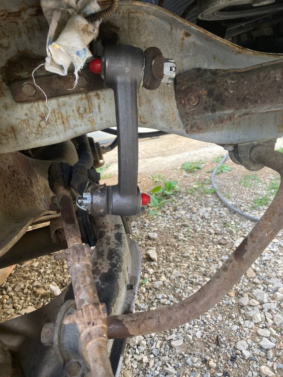

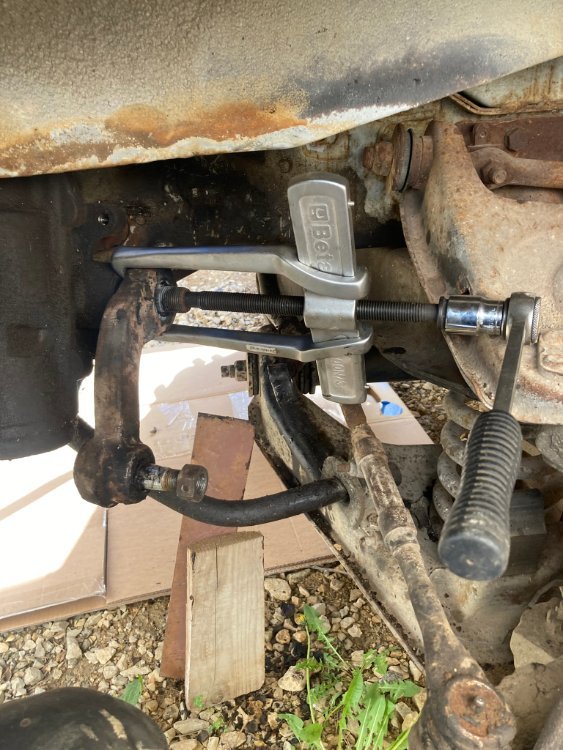

SebastoVAN Posté(e) le 8 mai 2022 Auteur Signaler Posté(e) le 8 mai 2022 j ai changer les rotules qui en avait bien besoin Citer

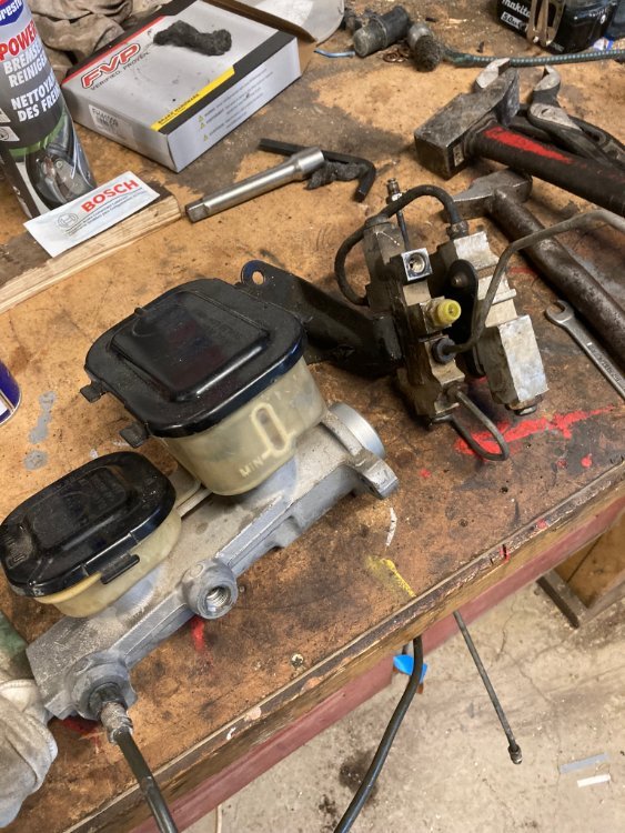

SebastoVAN Posté(e) le 8 mai 2022 Auteur Signaler Posté(e) le 8 mai 2022 j ai demonté tout les éléments du freinage car le freinage tres mou je passe le circuit au liquide de frein silicone , donc lavage de tout le circuit obligatoire j ai changer les cylindre arrieres aussi , durite arriere Citer
SebastoVAN Posté(e) le 8 mai 2022 Auteur Signaler Posté(e) le 8 mai 2022 je vous passe les galeres de vis foirées etc ... bref j en arrive la purge Citer

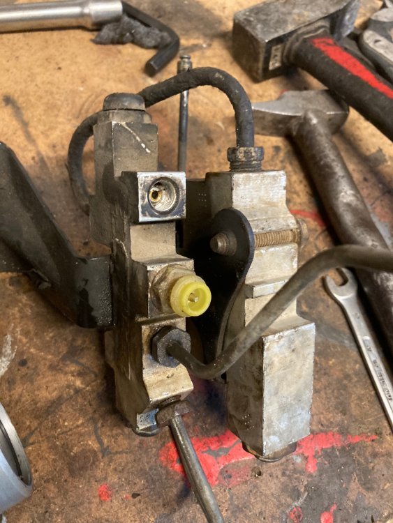

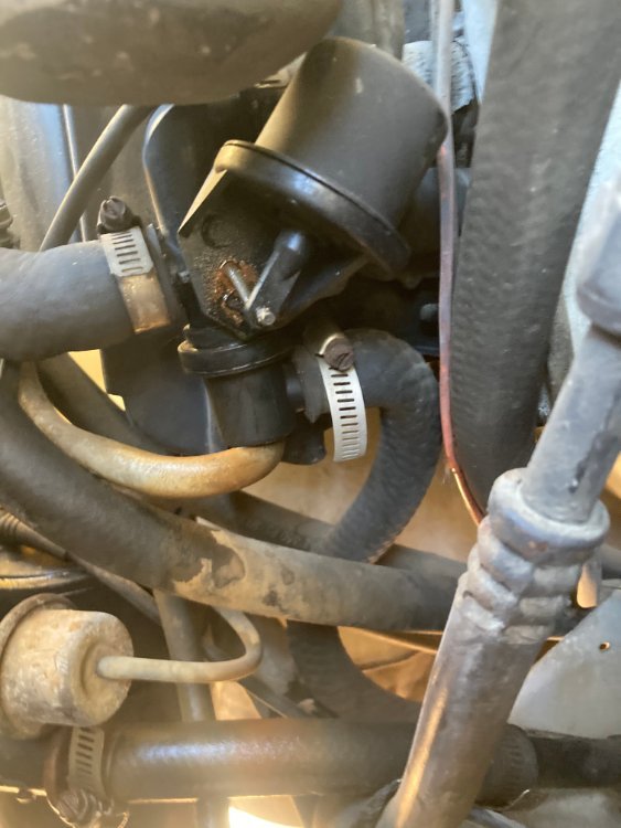

SebastoVAN Posté(e) le 8 mai 2022 Auteur Signaler Posté(e) le 8 mai 2022 et la , une galère, j ai bien pédale dure l'avant se purge bien et les roues bloquent l arriere , pas de pression ou peu il y a bloc dont je pige le fonctionnement le 1ere c est le contacteur circuit avant arriere qui allume surement un voyant au tdb (celui de gauche) ,celui la ok mais le 2eme est sur le circuit de freinage arriere avec 2 sortes d électrovanne chez rock auto il appel ca : Bloc Hydraulique d'Antiblocage ??? quelqu un sait comment ca marche ?? Citer
kat55 Posté(e) le 8 mai 2022 Signaler Posté(e) le 8 mai 2022 En voilà du travail ! Pour le répartiteur, ici sur ce forum, ils parlent d'un outil pour permettre le passage du liquide de frein pendant l'étape de la purge. Les habitués vont te répondre, sinon, essayes le moteur de recherche du forum "tool bleeder proportioning valve" quelque chose comme ça.. Citer
