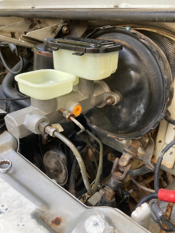

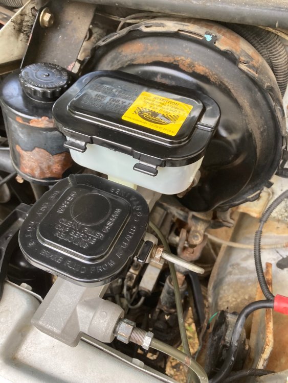

j avais le liquide qui remontais en pression dans les bocals du MC
ca me plaisais guère , j ai commander un MC neuf acdelco
recu rapidos
redemontage de tout
j ai tout demonté , nettoyer , souffler , ca passe bien a travers a la souflette
j ai debrancher boitier ABS pour pas etre emmerder
j ai recup les vieux caches , percé , mis une valve

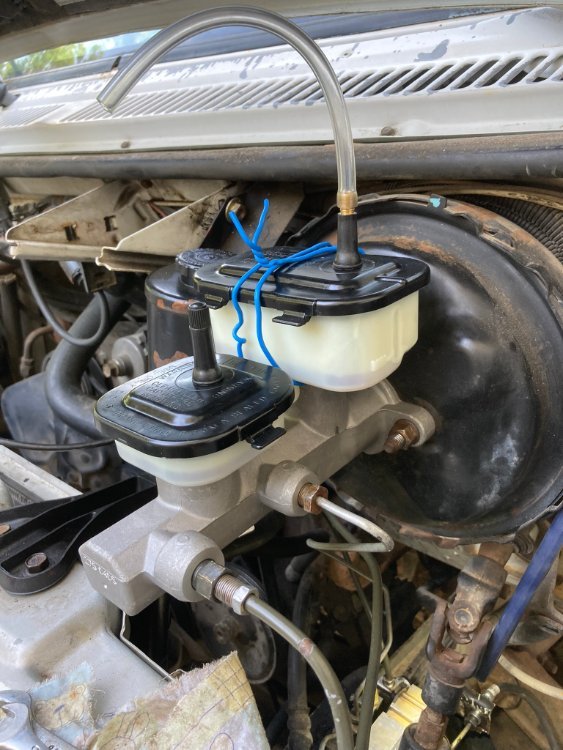

puis , la vanne proportionnelle bougeant surtout en cas de faille du circuit avant , j ai purger que l arriere en 1 er avec le ptit bocal ,
puis je suis passer au grand bocal et a l avant
avec la pression , j ai pu purger mes 4 roues :)
reste a faire essai routier et voir au CT mais la pedale a un bon repondant , le liquide bronche pas , a 1ere vu nikel :)
donc je continu

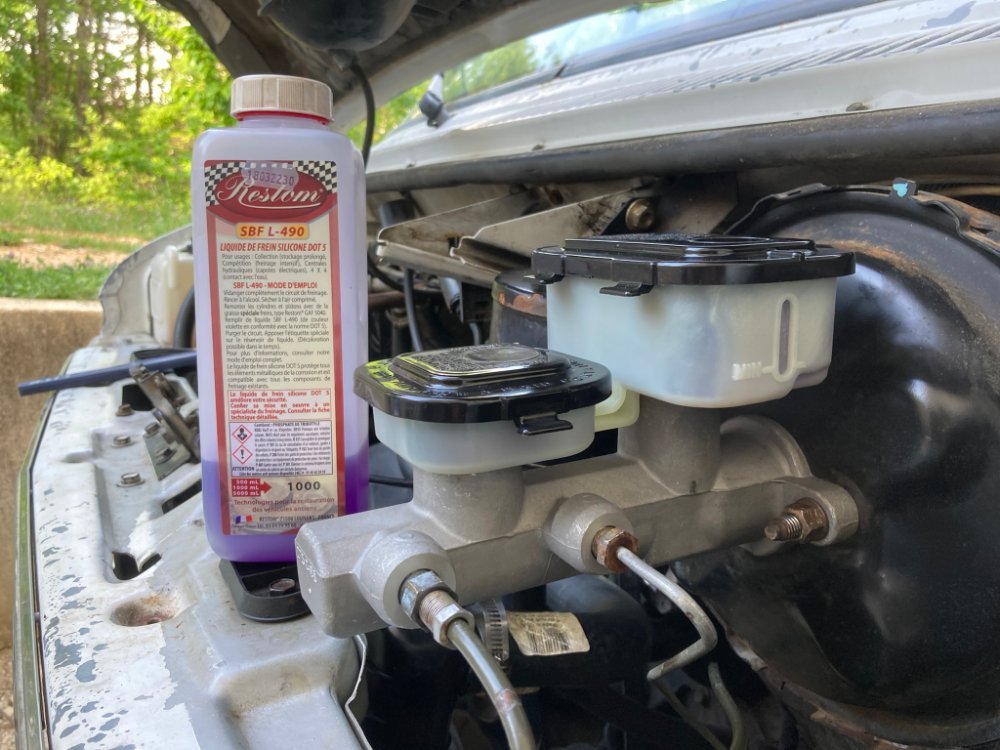

oui c est super comme produit
pas donner mais tu garde tes freins super fonctionnel
j ai passé mon saviem avec ca quand j ai refait tout les freins, il freine super bien malgré les chantiers successif et les arrets sans servir
je le recommande vraiment pour vehicule ou refaisait tout et qui roule peu
Le dot5 a une durée de vie plus longue que le 3et 4, mais je ne sais pas si la marque restom change grand chose. C'est forcément rebadgé, ils n'ont pas une usine. Faudrait savoir ce que c'est pour le toucher moins cher
oui , apres il est pas bcp plus cher que les autres , et étant content de celui ci , je continue :)
sinon on en trouve d autre marque oui
attention ne pas melanger avec le dot 3 et 4 , il faut laver entierement le circuit (durite , MC, etrier ...)
ideal quand on change tout (durite , maitre cylindre etc ...)

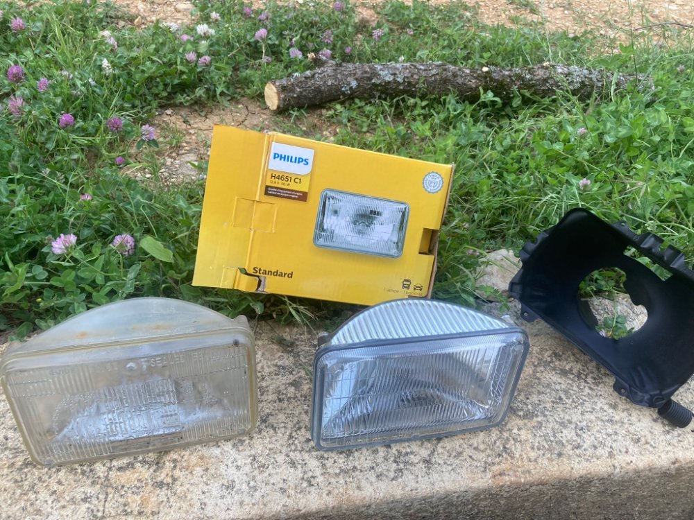

remplacement des feux cuit et un ptit coup de propre sur la coupole de retenu
par contre y a pas de  protection caoutchouc derrière l ampoule c est un peu dommage
y a un truc d origine ?

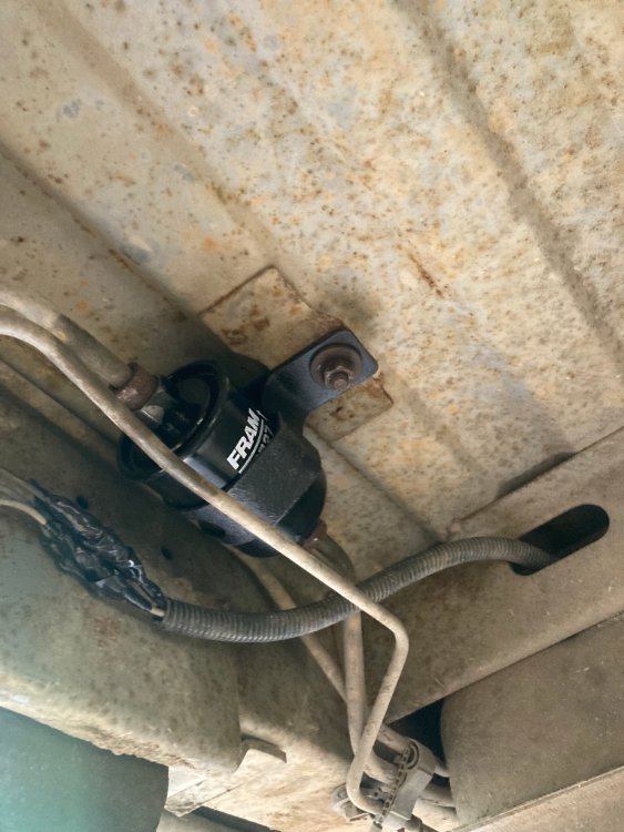

remplacement filtre a essence
