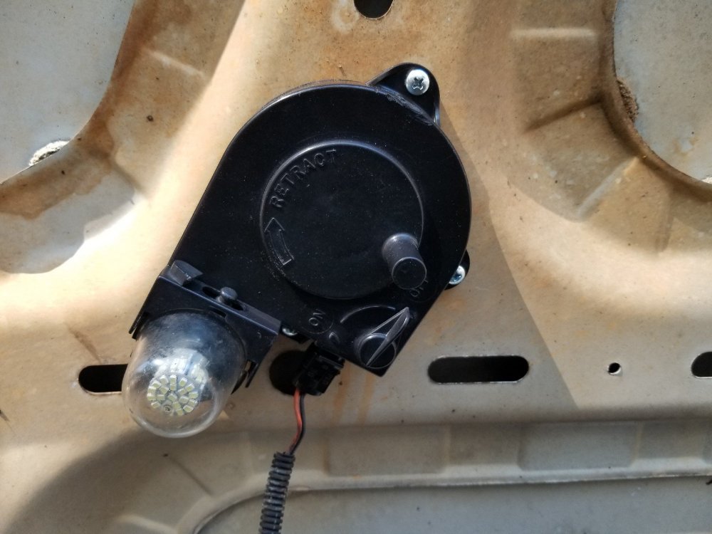

Gilles Posté(e) le 18 janvier 2022 Signaler Posté(e) le 18 janvier 2022 si tu tiens beaucoup à ce que ça s'allume automatiquement, je verrais bien ça (sans mercure): https://fr.rs-online.com/web/p/detecteurs-de-mouvement-sans-mercure/6229774 J'ai regardé si GM avait encore le système que j'ai sur mon GMT 400, et que j'aurais volontiers mis sur la Camaro, une lumière qui s'allume avec l'interrupteur qui est dessus, ET qui dispose d'une baladeuse avec 3 ou 4 mètres de fil avec le pied aimanté (juste génial, ce truc), et apparemment, c'est NLA en neuf. A moins que tu trouves un GMT 400 dans une casse en France, avec du bol. Citer
