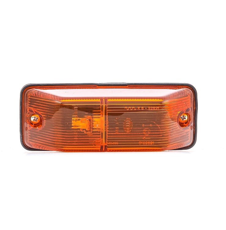

FLYER34 Posté(e) le 16 mars 2022 Signaler Posté(e) le 16 mars 2022 il y a 10 minutes, The Lion King a dit : Et tu les sors d'où? 2 petites pattes boulonnés sous le parechoc, 2 fils tirés depuis les clignotants avants, 2 lumignons : https://camions.auto-doc.fr/hella/932752?gshp=1&gclid=CjwKCAjwlcaRBhBYEiwAK341jSvF6YnNYNdBx6JGfntkjrRZIPMMJAa_ti1TdYU0_HdHNPTpEM2dTxoCPyAQAvD_BwE Le CT passe comme une lettre à la poste. Une fois le CT passé..... Citer
The Lion King Posté(e) le 16 mars 2022 Signaler Posté(e) le 16 mars 2022 Heu, point de vue légalité (aïe, on en reparle ), c'est toujours pas bon. Mais effectivement, je doute que le CT aille vérifier. Citer

FLYER34 Posté(e) le 16 mars 2022 Signaler Posté(e) le 16 mars 2022 (modifié) Quel problème de légalité ? Les feux montrés en exemple sont homologués "E". Ce qui serait "illegal", ce serait de ne monter ces feux QUE pour aller au CT 😉 Il existe tout plein de modèles homologués "E" Chez le même vendeur. Il n’est écrit nulle part que ce sont les feux d’origine qui doivent être oranges. Le Code de la Route impose, à l’arrière, des feux clignotants de couleur orange.... homologués. Point. Modifié le 16 mars 2022 par FLYER34 Citer

The Lion King Posté(e) le 16 mars 2022 Signaler Posté(e) le 16 mars 2022 Le fait d'ajouter des feux (et non pas de remplacer l'existant par de la pièce conforme) n'est pas autorisé par la loi, encore moins pour passer un CT sur une voiture considérée comme non-conforme Quand tu ajoutes ces feux, certes ils sont homologués, mais pas leur pose! Vu qu'ils viennent en plus de feux existants, ils devraient être contrôlés et approuvés par la dreal. Si ton contrôleur est un peu pointilleux (ce qui à l'air d'être le cas), il peut te demander qui les a posé et où est la conformité Citer

Phil Posté(e) le 16 mars 2022 Signaler Posté(e) le 16 mars 2022 il y a 21 minutes, The Lion King a dit : Quand tu ajoutes ces feux, certes ils sont homologués, mais pas leur pose! Et les hectares de catadioptres triangulaires SEV Marchal vissés par Mimile (de chez Ford France) et Marcel (de chez GM France) dans les panneaux arrière de tous leurs imports US parce qu'aucun n'en avait d'origine dans les cabochons de feux, tu crois qu'ils ont fait une demande d'homologation de pose ? faut arrêter de psychoter, là. Une paire de clignos oranges marqués E qui fonctionnent, aucun contrôleur ne peut refuser ça. Seul bémol : séparer les circuits des clignotants et des feux stop s'ils ne le sont pas . FLYER34 1 Citer
FLYER34 Posté(e) le 16 mars 2022 Signaler Posté(e) le 16 mars 2022 +1 C’est bien pourquoi je suggerais de se piquer sur les clignotants avants pour brancher ceux de l’arrière. A voir ensuite pour s’assurer que les rouges arrières ne clignotent plus. twentyone_forever 1 Citer
