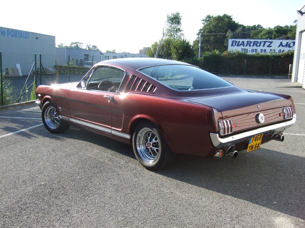

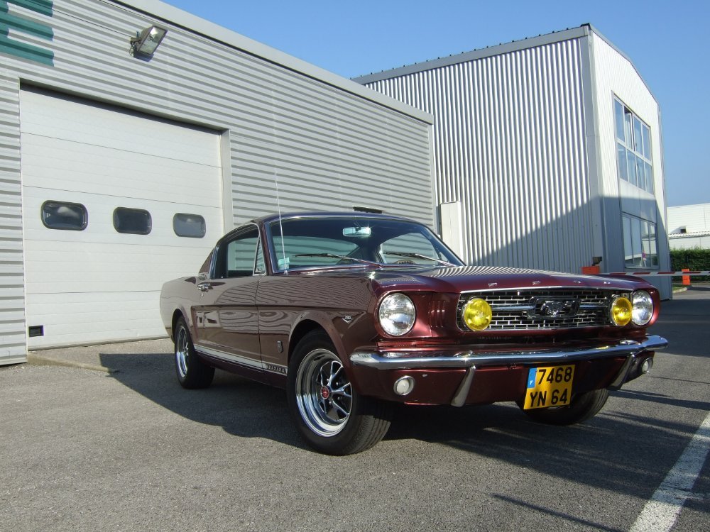

bru301 Posté(e) le 4 septembre 2022 Signaler Posté(e) le 4 septembre 2022 Le 27/08/2022 à 10:24, STG a dit : Comme sur les Mustang Françaises, lentilles de cligno orange a l avant alors que les US étaient blanches C'est juste l'inverse... Les Mustang "françaises" avaient les lentilles blanches à l'avant et les oranges passaient à l'arrière à la place des feux de recul... Une simple inversion des feux pour satisfaire les mines de l'époque, libre au proprio de faire la manip en sens inverse pour y voir un peu mieux en marche arrière.... Si ma mémoire est bonne, les feux de recul oranges perduraient encore jusque dans le milieu des années 70, leur fonction n'étant pas d'éclairer la route mais de signaler aux autres automobilistes que la marche arrière était engagée... Citer
