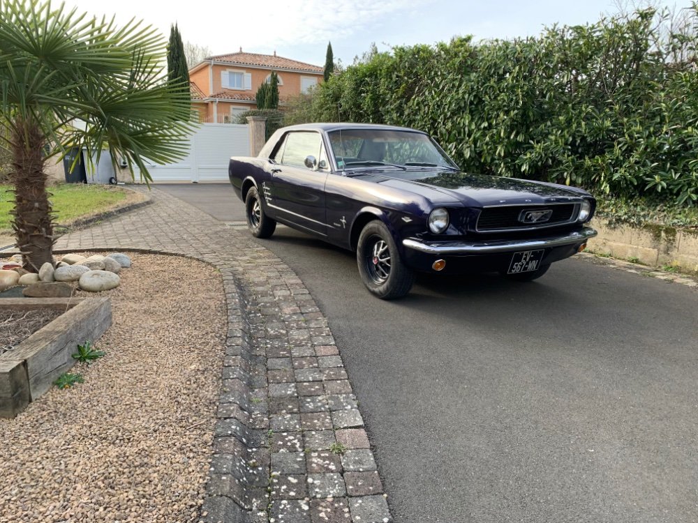

pat060 Posté(e) le 20 janvier 2023 Signaler Posté(e) le 20 janvier 2023 Il y a 1 heure, amoniac a dit : Oui, elle est super haute à l’avant. Toute la suspension est neuve et ça ne s’est pas encore tassé, je crois que les ressorts que j’ai pris sont trop grands… tant pis, ça lui donne un style, on verra si elle se tasse avec le temps 😎 Bienvenue au club ! amoniac 1 Citer
deville72 Posté(e) le 20 janvier 2023 Signaler Posté(e) le 20 janvier 2023 D'un autre côté c'est normal pour des chevaux sauvages, ils ne mesurent pas tous la même taille au garrot ... amoniac 1 Citer
Olds Posté(e) le 20 janvier 2023 Signaler Posté(e) le 20 janvier 2023 Bien haute... en 1966 il n'y avait pas de ceintures a l'arriere, donc c'est pas obligatoire y compris aujourd'hui.. STG et amoniac 2 Citer
Phil Posté(e) le 20 janvier 2023 Signaler Posté(e) le 20 janvier 2023 il y a 13 minutes, Olds a dit : en 1966 il n'y avait pas de ceintures a l'arriere A l'avant non plus d'ailleurs, seulement en option, ou selon les Etats US. Mais en France, pas avant 1970 - avec rétroaction à 1967. il y a 13 minutes, Olds a dit : donc c'est pas obligatoire y compris aujourd'hui.. En effet. Mais si elles sont là, il faut les boucler sinon amende. amoniac 1 Citer
CAN-AM Posté(e) le 20 janvier 2023 Signaler Posté(e) le 20 janvier 2023 Il y a 6 heures, amoniac a dit : Oui, elle est super haute à l’avant. Toute la suspension est neuve et ça ne s’est pas encore tassé, je crois que les ressorts que j’ai pris sont trop grands… tant pis, ça lui donne un style, on verra si elle se tasse avec le temps 😎 Désolé, elle ne se tassera pas. De plus cela à une importance sur le comportement et les sensations de conduite. Donc si tu peux y remédier, n'hésites pas. amoniac 1 Citer

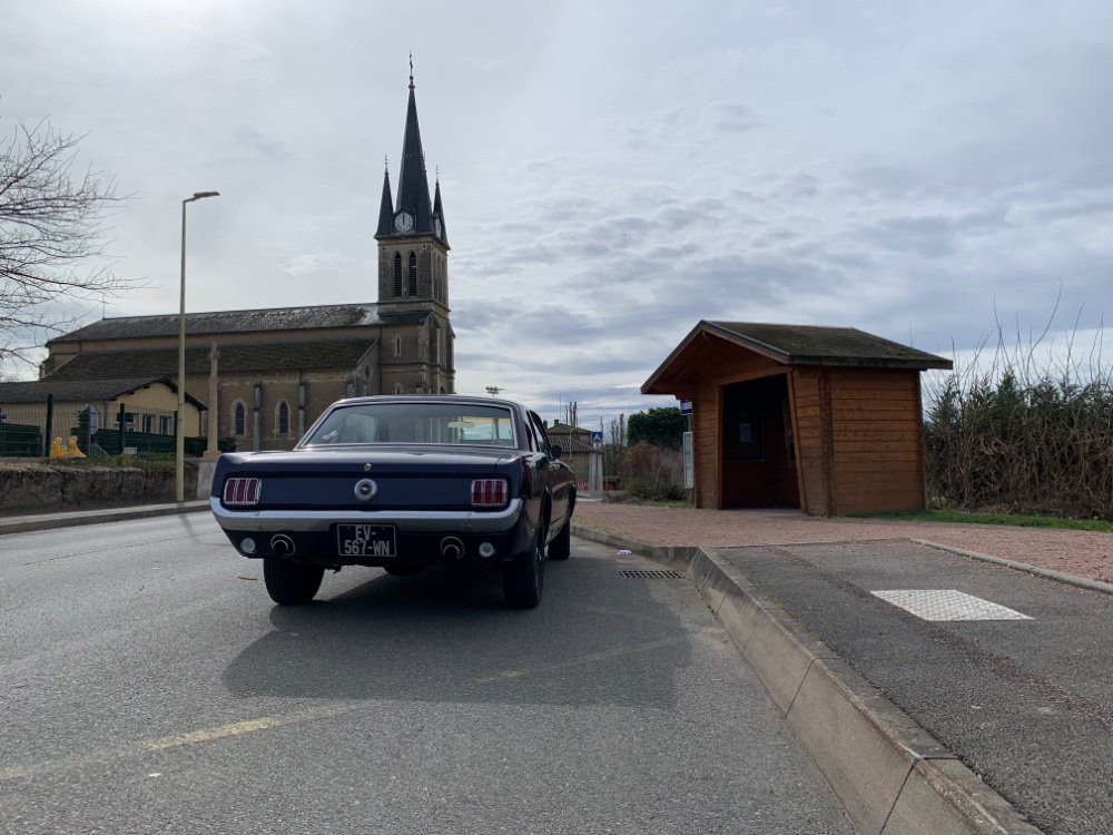

amoniac Posté(e) le 28 mars Auteur Signaler Posté(e) le 28 mars Salut tout le monde, Ça fait un bail que je ne suis pas passé par ici. Je voulais juste partager quelques nouvelles : j'ai enfin terminé le rodage de ma voiture et j'ai pas mal roulé depuis, en plus d'avoir effectué quelques modifications. Le compteur, qui était en panne, fonctionne maintenant après avoir résolu un petit souci avec un pignon dans la boîte. J'ai également raccourci les ressorts à l'avant. À part un léger problème de batterie il y a quelques jours (heureusement remplacée sous garantie), je profite pleinement de ma voiture avec le retour du beau temps. D'ailleurs, je prévois de traverser la France dans quelques semaines avec ma Mustang pour me rendre à l’Arena du Futuroscope et célébrer les 60 ans de cette icône ! Parmi les choses à régler, il y a la réparation de mon poste radio qui, pour une raison inconnue, s'allume mais ne produit aucun son. J'ai aussi l'intention d'ajouter un kit de démarrage pour le carburateur, histoire de faciliter les démarrages capricieux en hiver. Et peut-être aussi changer les silencieux pour un son plus rauque... Rien d'urgent à ce niveau-là, mais c'est dans mes projets. Gilles, FLYER34 et nono63000 3 Citer
pat060 Posté(e) le 29 mars Signaler Posté(e) le 29 mars Content de voir que la période des gros problèmes semble maintenant derrière toi. Bonne route pour la petite épopée vers Poitiers... des copains français m'ont fait l'article pour l'évènement, mais c'est un peu loin pour moi malheureusement. Belles photos soit dit en passant ! Citer

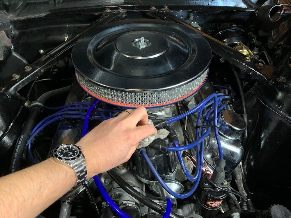

amoniac Posté(e) le 1 avril Auteur Signaler Posté(e) le 1 avril (modifié) Aujourd'hui, à défaut d'aller rouler, petit nettoyage du compartiment moteur. On aurait pas dit, mais les lingettes Vulcanet sont ressorties noires ! J'en ai aussi profiter pour déballer un colis récemment reçu : mon chargeur de batterie Black & Decker (modèle BXAE00022). Celui que j'avais avant est en rupture de stock et ne fonctionnait plus (je ne sais toujours pas ce qu'il s'est passé, mais ma batterie était HS et le chargeur également...) D'ailleurs, je serais intéressé d'avoir vos retours : sur vos anciennes, vous les branchez dès lors qu'elles sont dans le garage ou non ? Modifié le 1 avril par amoniac Citer
STG Posté(e) le 1 avril Signaler Posté(e) le 1 avril Perso, je débranche 1 pôle de la batterie et je redémarre un mois après sans trop de problème Citer
amoniac Posté(e) le 1 avril Auteur Signaler Posté(e) le 1 avril Just now, STG said: Perso, je débranche 1 pôle de la batterie et je redémarre un mois après sans trop de problème C'est aussi ce que je fais maintenant 👍 Citer
pat060 Posté(e) le 2 avril Signaler Posté(e) le 2 avril De mon côté j'ai une petite fuite de courant toujours pas identifiée et donc idem que l'ami @STG, et ce depuis l'arrivée de la voiture dans le garage en 2017 : dès qu'elle doit rester plus d'un journée en stand by, je débranche le + batterie. Citer
amoniac Posté(e) le 2 avril Auteur Signaler Posté(e) le 2 avril 16 minutes ago, pat060 said: De mon côté j'ai une petite fuite de courant toujours pas identifiée et donc idem que l'ami @STG, et ce depuis l'arrivée de la voiture dans le garage en 2017 : dès qu'elle doit rester plus d'un journée en stand by, je débranche le + batterie. Merci pour ton retour Patrick. On m'avait indiqué une fois qu'il est préférable de déconnecter le "-" en premier quand on retire la batterie, et de rebrancher le "+" en premier. Je suis une bille en électricité, je ne sais pas qu'elle est l'incidence potentielle de faire le contraire ? Citer
