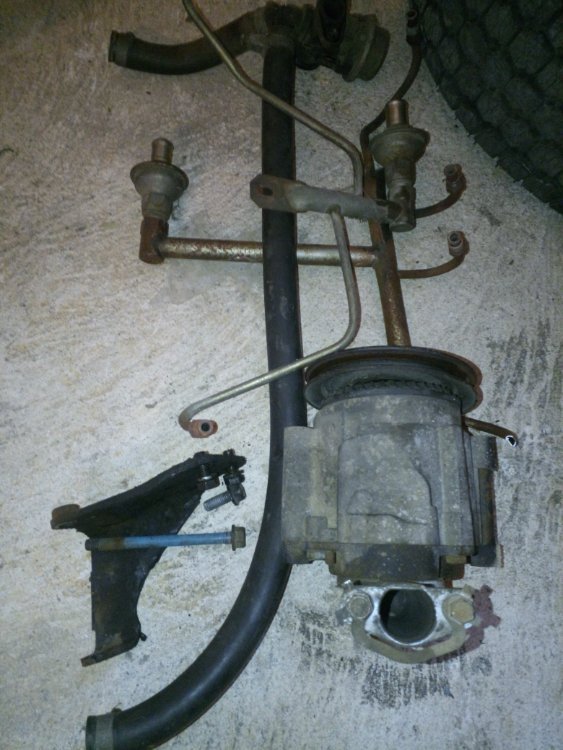

zekill Posté(e) le 13 mars 2022 Auteur Signaler Posté(e) le 13 mars 2022 Je ferais d'autres photos quand il fera beau. Il est moins beau en vrai, la peinture est abimée et pas mal de rayures mais il est sain. Sinon, petit travail du samedi : suppression de la pompe à air et tout ce qui va avec. sebastien 01 1 Citer

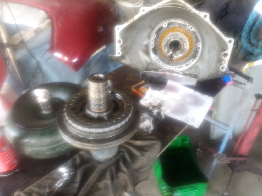

zekill Posté(e) le 19 juin 2022 Auteur Signaler Posté(e) le 19 juin 2022 Boulot de la semaine : refaire l'étanchéité de la boite, elle pisse partout mais surtout coté pompe. J'ai fait tout les joints extérieurs + ceux de la pompe et la bague de guidage. Me manque juste à faire celui du câble de compteur, j'avais pas le bon. En tout cas ça fuit plus et ça roule nickel. Je me demandais pourquoi ma TH350 avait 3 vitesses + une autre qui passe vers 70km/h avant de comprendre que c'est en fait une TH350C. C'est pas une 4ième, c'est le lock-up 🤪 Citer
