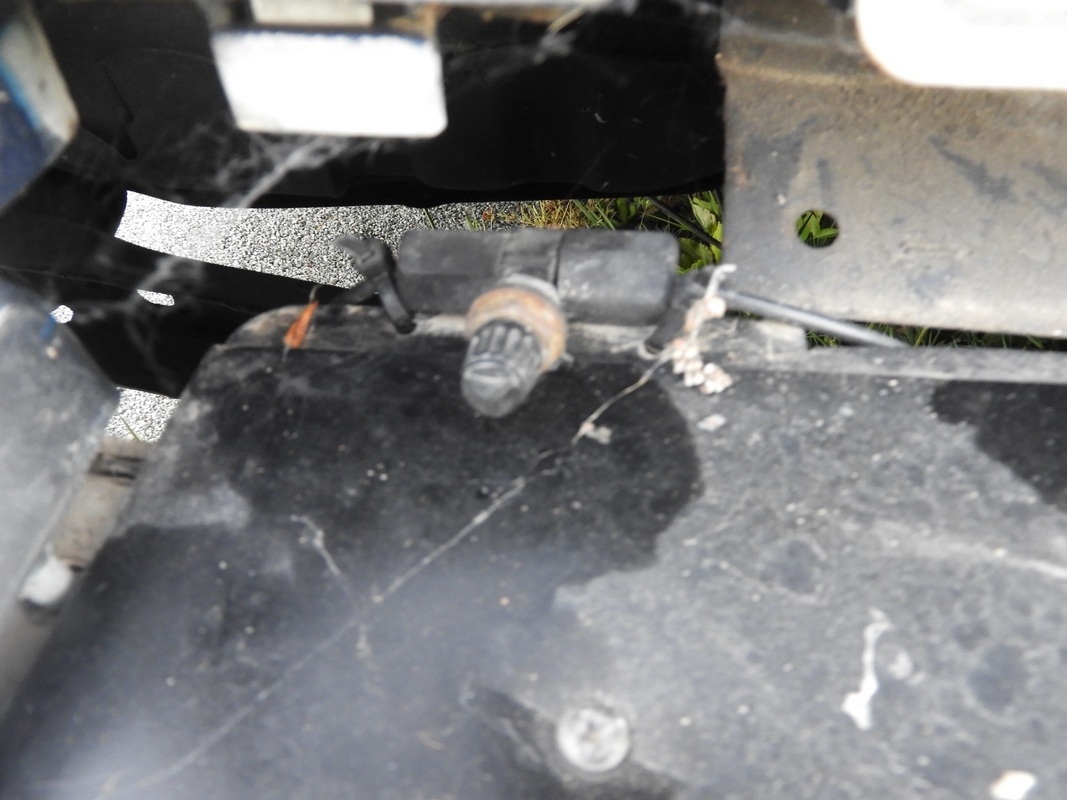

migloo Posté(e) le 2 mai 2022 Signaler Posté(e) le 2 mai 2022 Bonjour, j'ai une valve avec 2 petits tuyaux sur laquelle je peux brancher un gonfleur , je me demande si ce n'est pas pour les amortisseurs arrières ? ou alors pour le coffre ... Quelle pression dois je mettre la dedans svp ? merci pour votre éclairage ! Citer
Phil Posté(e) le 3 mai 2022 Signaler Posté(e) le 3 mai 2022 Ba il faut regarder à quoi c'est relié... je parie sur des amortisseurs arrière gonflables pour compenser un éventuel arrière trop bas (attelage, ou ressorts d'origine avachis). Tu le sauras s'il y a un tuyau fin qui arrive sur le corps d'amortisseur. Probablement pas d'origine : l'ELC (electronic level control) optionnel (à cette époque ? sans doute plus tard) comprenait un compresseur, donc pas besoin de valve pour gonfler. Ce sont donc des amortisseurs accessoires installés après. Il faut trouver le nom du fabricant marqué sur les amortisseurs, et s'il existe encore, chercher de la doc sur son site. S'il n'existe plus, ces amortisseurs hors d'âge sont sans doute HS, on peut choisir de les changer sans se poser de questions. sebastien 01 1 Citer
FLYER34 Posté(e) le 3 mai 2022 Signaler Posté(e) le 3 mai 2022 Le 02/05/2022 à 23:30, migloo a dit : Quelle pression dois je mettre la dedans svp ? merci pour votre éclairage ! Dérouler Comme indiqué par @Phil, il s’agit probablement d’amortisseurs gonflables pour redonner à l’auto, un peu avachie de l’arrière pour cause de charge... ou de ressorts "fatigués", une assiette normale. Si le système est en état, le gonflage (ou dégonflage) doit se faire à l’œil : après avoir chargé (ou dechargé) la voiture, tu gonfles (ou tu dégonfles) jusqu’à ce que l’auto soit horizontale. Citer
migloo Posté(e) le 3 mai 2022 Auteur Signaler Posté(e) le 3 mai 2022 Bonjour , merci pour les infos et conseils !😉 J'ai lu sur le net que la pression varie de 1.7kg à 13kg !c'est énorme ! Citer
pretender03 Posté(e) le 3 mai 2022 Signaler Posté(e) le 3 mai 2022 Faut tout simplement faire des essais à différentes pressions et voir ce que ça donne... Et vérifier régulièrement celle ci pour voir si il n'y a pas de fuites Citer
EiGhT-PaCk Posté(e) le 3 mai 2022 Signaler Posté(e) le 3 mai 2022 (modifié) Hello, j'avais ça sur mon wagon Caprice 84 ; c'est l'option transport de belle-mère Amortisseurs d'origine, mais coussins gonflables installés dans les ressorts. Sans pression, c'était imperceptible à la conduite, et chargé c'était top pour limiter l'affaissement. Comme l'a suggéré @Phil, regarde où vont les lignes et tu auras la réponse. Modifié le 3 mai 2022 par EiGhT-PaCk pat060 1 Citer
Ramose59 Posté(e) le 3 mai 2022 Signaler Posté(e) le 3 mai 2022 Salut, J'ai ça aussi sur ma seville de 1977, c'est des amortisseurs gonflables non d'origine. Pour la pression , tu gonfles comme pour un pneu, mais ne dépasse pas 7 kg, moi je suis réglé à 3.5 kg, c'est nickel pour 2 personnes dans l'auto, si t'as du monde derrière ou des choses lourdes dans la malle, tu peux gonfler à 5.5, voir 6 kg. Controler régulièrement, c'est jamais etanche à 200%...donc petit regonflage de temps en temps (1 fois tous les 2 mois par ex, en faisant les pneus) Citer
zaware Posté(e) le 4 mai 2022 Signaler Posté(e) le 4 mai 2022 Plus de 4 bars pas recommandé....... Citer
CAN-AM Posté(e) le 5 mai 2022 Signaler Posté(e) le 5 mai 2022 Pression maxi 150 psi. Soit 10 bars. https://www.rockauto.com/fr/moreinfo.php?pk=61777&cc=1350953&pt=7556&jsn=585 Spécifications de MONROE MA727 Pare-Poussière Oui Longueur étendue (pouces)20.375 Supérieur Montage Description Montage de bague de boucle - ID de bague 5/8" X bague OAL de 1,5/16" Montage Inférieur Description Montage de bague de boucle - ID de bague 5/8" X bague OAL de 1,5/16" Longueur comprimée (pouces)12.750 Longueur de déplacement (pouces)7.625 Paquet(s) de PiècesP00573 Butée de Suspension Compressée Oui Butée de Suspension Allongée Non Verrouillage Hydraulique si Allongé Non Matériau de Pare-Poussière Caoutchouc Max-Air Amortisseur; Se vend par paire Les amortisseurs Max-Air® sont idéaux pour les véhicules qui transportent de lourdes charges ou tractent des remorques. Conçus pour maintenir la hauteur du véhicule à niveau, ils peuvent être gonflés ou dégonflés selon les besoins, de 20 psi à 150 psi avec le véhicule chargé. La capacité est limitée par la suspension, les pneus et la transmission du véhicule (voir le manuel du propriétaire du véhicule pour plus de détails). Caractéristiques: Tige de piston de 1/2 pouce : Tige de masse durcie et de précision pour des performances constantes et une longue durée de vie Fluide tout temps : Contient des modificateurs spéciaux pour réduire la friction et assurer une réaction en douceur de la tige Valve entièrement déplacée : meilleure plage de valve sur les cycles de compression et d'extension de l'unité pour une conduite douce et confortable. Chambre à air à grand volume : se gonfle jusqu'à 150 psi avec le véhicule chargé. Se dégonfle pour une conduite normale Manchon d'air lubrifié : réduit la friction pour une durée de vie plus longue. Fournit un fonctionnement plus fluide pendant le mouvement de la suspension Piston en fer fritté : plus solide que les métaux traditionnels, améliore la durabilité pour une durée de vie plus longue. Raccord d'air spécial : Résiste aux fuites d'air Citer
migloo Posté(e) le 7 mai 2022 Auteur Signaler Posté(e) le 7 mai 2022 Je lui ai mis 5 bars , elle est bien remontée de l'arriere ! affaire conclue ! merci Citer
zaware Posté(e) le 12 mai 2022 Signaler Posté(e) le 12 mai 2022 Le 04/05/2022 à 14:15, zaware a dit : Plus de 4 bars pas recommandé....... Dérouler SUR DES TRUCS QUI ONT 40 ANS........ Citer
