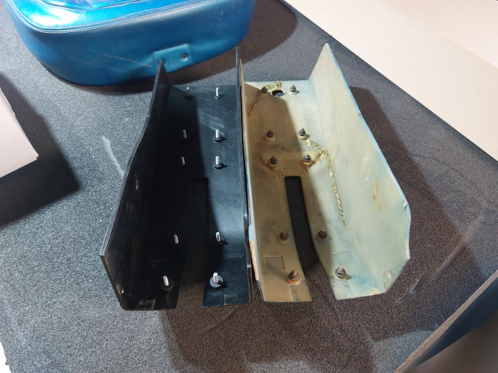

kat55 Posté(e) le 24 juin 2023 Auteur Signaler Posté(e) le 24 juin 2023 La sellerie: Démontage et remise en état de l'ensemble étape par étape: Passage au bain d'électrolyse comme d'hab.. Les différentes infos ( plaquettes codes ou marquage) confirment la datation des composants intérieur de l'auto (sellerie, contre porte, etc,..): fevrier 69. La sellerie Vinyl a par-contre reçue en son milieu, un revêtement façon leater au cour de sa vie. La teinture qui a été refaite (sellerie et contre porte) ne colle pas au Bright blue de cette année là. C'est un point que je vais corriger en homogénéisant les teintes. sebastien 01 et nono63000 2 Citer

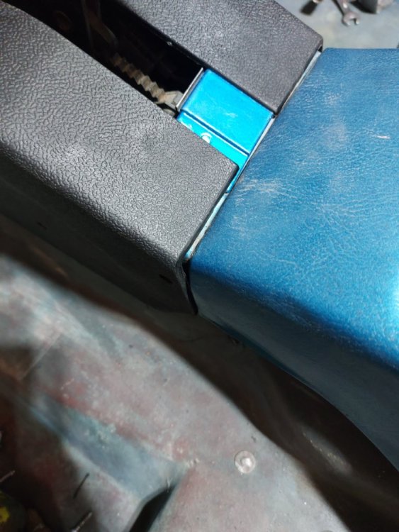

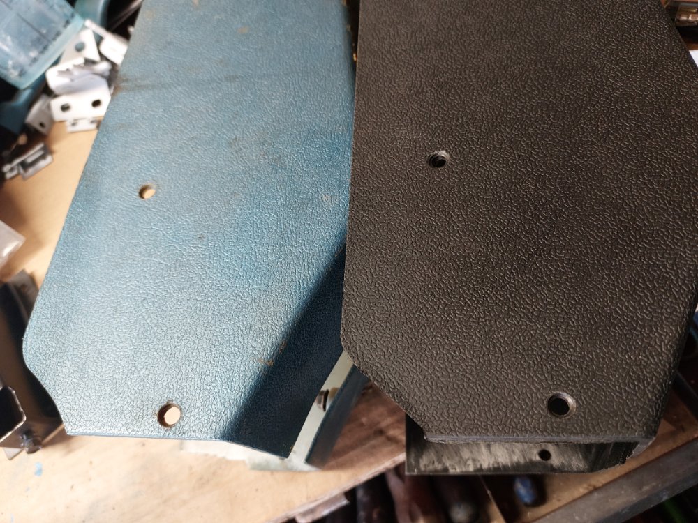

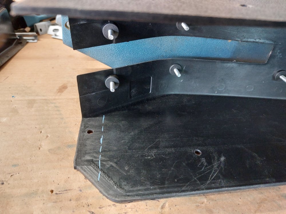

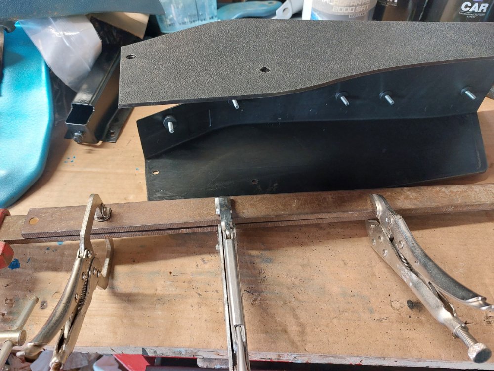

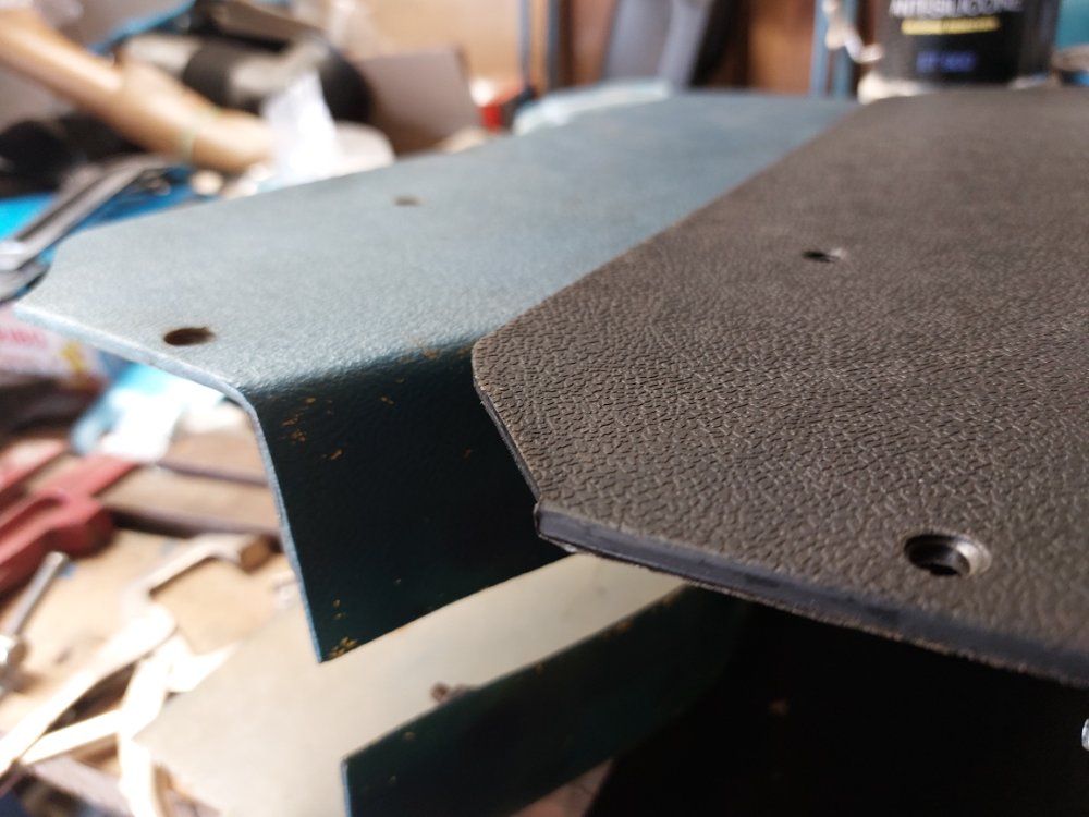

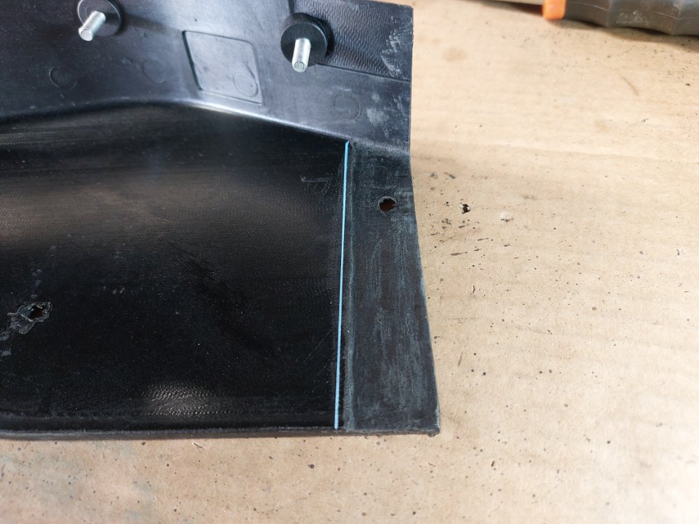

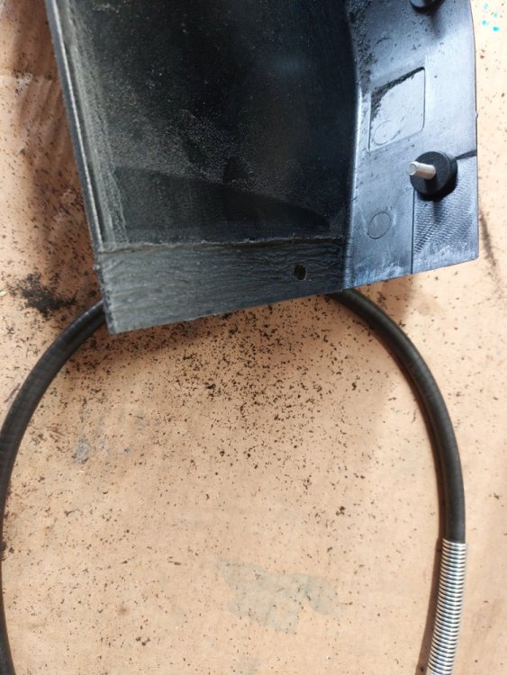

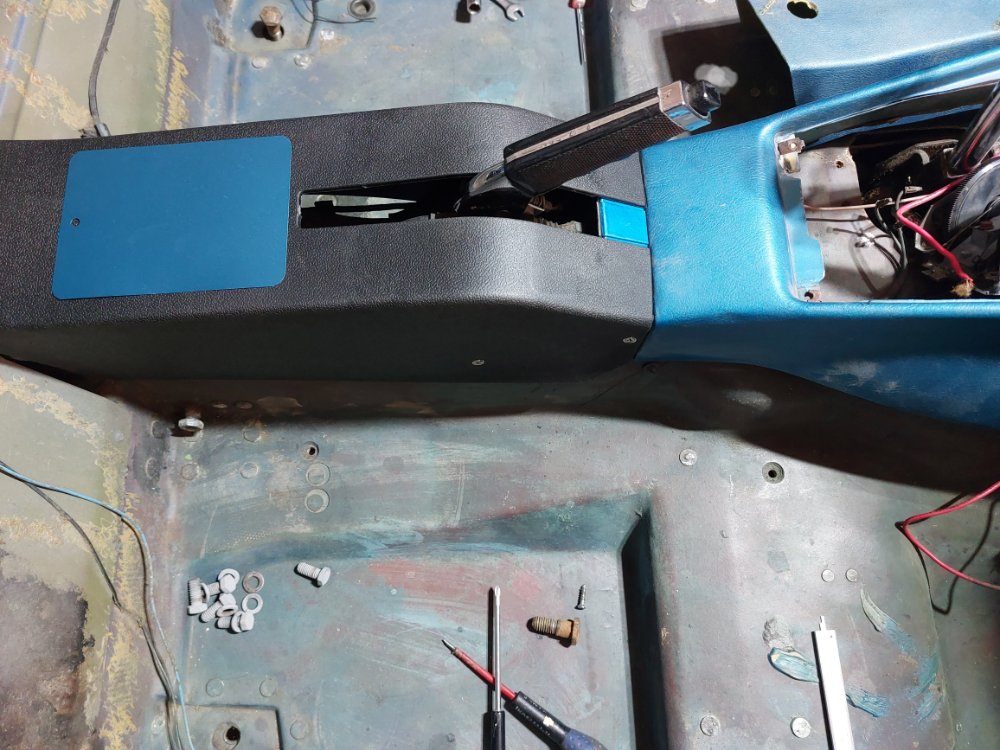

kat55 Posté(e) le 24 juin 2023 Auteur Signaler Posté(e) le 24 juin 2023 La console de frein à main: Fatiguée, cassée, avec un trou qui recevait le contacteur d'alarme. Une repro vient la remplacer,...mais qui dit adaptable, dit souvent...à adapter.. Il faut faire les trous de fixations latéraux absents, la travailler au décapeur thermique pour lui redonner la bonne forme. Elle est trop resserrée et en l'écartant pour la mettre en place, le passage du frein à main s'écarte de trop...et ne fait pas top. Une fois travaillée au corp, il faut reproduire le pli de l'originale pour pouvoir passer la moquette coté droit ...tout comme ce que je vais lui rajouter, en isolant thermique Dynaliner de 6mm par en dessous. Pli visible à gauche absent sur l'adaptable. Prise en étau, le décapeur fait le reste. Peu visible mais pli conforme... Un autre détail, l'épaisseur de la pièce est de 4mm au lieu de 3mm pour l'originale, ce n'est pas du luxe vu que l'on s'appui parfois dessus pour s'installer à bord de la vette . Sauf qu'il faut quand même ajuster la pièce pour se rapprocher de la plaquette juste devant le frein à main. Ici . La Dremel et quelques fraises chinoises : Reduction d'1 mm sur plus de 20mm large. : Puis élargissement pour améliorer le résultat: Et essai satisfaisant. On voit en bas à droite de la photo, les traces de joint PU dont s'est débarrassé l'ouvrier de chez GM. La plaisanterie aura durée 3 heures. sebastien 01, Gégé83 et Gilles 3 Citer

Cal3b Posté(e) le 25 juin 2023 Signaler Posté(e) le 25 juin 2023 Il y a 22 heures, kat55 a dit : La console de frein à main: Fatiguée, cassée, avec un trou qui recevait le contacteur d'alarme. Une repro vient la remplacer,...mais qui dit adaptable, dit souvent...à adapter.. Il faut faire les trous de fixations latéraux absents, la travailler au décapeur thermique pour lui redonner la bonne forme. Elle est trop resserrée et en l'écartant pour la mettre en place, le passage du frein à main s'écarte de trop...et ne fait pas top. Une fois travaillée au corp, il faut reproduire le pli de l'originale pour pouvoir passer la moquette coté droit ...tout comme ce que je vais lui rajouter, en isolant thermique Dynaliner de 6mm par en dessous. Pli visible à gauche absent sur l'adaptable. Prise en étau, le décapeur fait le reste. Peu visible mais pli conforme... Un autre détail, l'épaisseur de la pièce est de 4mm au lieu de 3mm pour l'originale, ce n'est pas du luxe vu que l'on s'appui parfois dessus pour s'installer à bord de la vette . Sauf qu'il faut quand même ajuster la pièce pour se rapprocher de la plaquette juste devant le frein à main. Ici . La Dremel et quelques fraises chinoises : Reduction d'1 mm sur plus de 20mm large. : Puis élargissement pour améliorer le résultat: Et essai satisfaisant. On voit en bas à droite de la photo, les traces de joint PU dont s'est débarrassé l'ouvrier de chez GM. La plaisanterie aura durée 3 heures. Je ne sais pas.ce que tu en penses mais je suis globalement assez déçu des pieces de repro. Je me.demande pourquoi c'est toujours comme ça... Il faut bien le créer la.piece au départ ? Pourquoi ne pas la faire parfaitement au premier coup ? Citer
kat55 Posté(e) le 26 juin 2023 Auteur Signaler Posté(e) le 26 juin 2023 Pour la Corvette, tu trouves quelques rares pièces sous licence GM en repro, là c'est de la belle camelote.. comme les Corners d'angle de pare-brise ou le couvercle de filtre à air. Pour ce que j'ai vu, Il est courant d'avoir deux gammes pour l'accastillage d'intérieur. c'est au petit bonheur la chance pour les "prix d'appel". Ce bout de plastique en ABS est quand même vendu 55$... Je ne peux m'empêcher de le comparer au prix d'achat en volume sur Alibaba pour certain produit 6 à 8-10 fois moins chère que le prix de vente final auprès des revendeurs US ( un allumeur HEI par exemple à 11-13$ l'unité arrive à 90-110$ sur les étales). Bref, Le premier prix est trop chère pour ce que ça vaut. Avec un cahier des charges light, le client fait la finition. ........Mais c'est parfois tout ce que l'on peut mettre dedans à l'instant T.....on se dit que l'on mettra plus la prochaine fois, ...et on recommence quand même.. C'est l'usage du produit qui détermine aussi le niveau d'exigence. Citer
