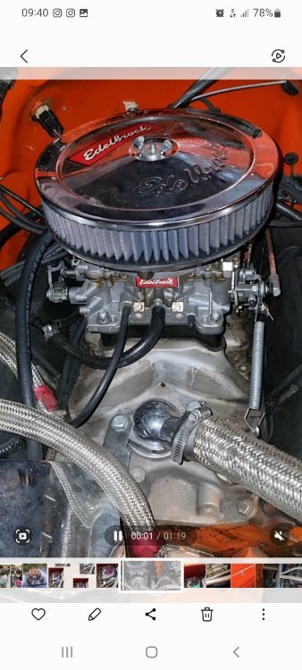

alex67120 Posté(e) le 30 mai 2022 Signaler Posté(e) le 30 mai 2022 Après le réglage de mon allumage nous cherchons un éventuel souci sur le carburateur edelbrock. Quand la voiture démarre tout ce passe bien,mais en roulant au fur et à mesure la voiture réagit comme si il y a un manque d'essence et commence a baisser en régime voir caler ,puis je doit redémarrer. Je sais que ça peut être plusieurs choses,a savoir que la pompe a essence et filtre sont neuf et que l'essence arrive bien au carbu . Merci Citer
The Lion King Posté(e) le 30 mai 2022 Signaler Posté(e) le 30 mai 2022 Faut voir aussi les durites, et l'état du réservoir Si il y a une tonne de merde sur la crépine d'aspiration, ta pompe aspire ce qu'elle peut, assez pour remplir le filtre, mais peut être pas assez pour fournir en essence un V8 a pleine charge Ca plus des durites d'essence poreuses ou qui se désagrègent de l'intérieur Pour évacuer cette possibilité, il faut alimenter ta pompe via une nourrice et faire un essai. Tu verras vite s'il y a du mieux alex67120 1 Citer
