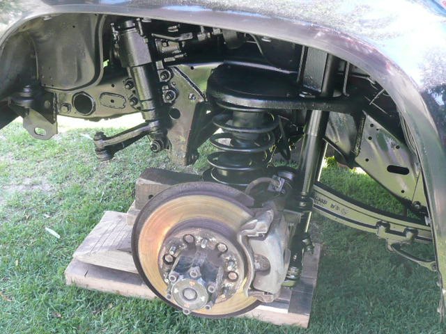

exNISSAN Posté(e) le 14 juillet 2022 Signaler Posté(e) le 14 juillet 2022 Salut , Fait sur un 4x4 Patrol , j'avais pas pris d'acide et ça avait très bien tenu : *véhicule sur cales ou chandelles le plus haut possible si tu ne disposes pas d'un pont ; *déjà ,plusieurs passes avant au karcher pour faire tomber le maximum de crasse et bien dégraisser (c'est autant que tu ne prendra dans la tronche au décapage ) *ensuite , une brosse a fils métal sur une petite disqueuse 115 mm : brosse en forme de cloche qui se visse direct sur l'arbre de la meuleuse ,s'assurer qu'elle est bien prévue pour les 10 ou 12000 trs /min de la meuleuse et prendre une 65/70 mm plutôt qu'une 100mm, c'est bcp plus léger et maniable pour aller dans les recoins car tu tiens la meuleuse a une main .(Je préfère celles avec les fils laiton a celles aux fils aciers torsadés ,ça épouse mieux les recoins et têtes de vis ) ->ça dépote ,tu mets le métal à nu de suite .Faut porter des lunettes et vétements épais ,il y a toujours des fils qui se décrochent en fin de vie de la brosse *tu peux finir les endroits difficiles d'accès à la main *re-Karcher pour bien nettoyer et repérer les zones loupées *sêchage (ne pas hésiter à remettre sur roues et rouler pour sêcher parfaitement ,sur le Patrol qui avait fait bcp de bourbiers j'avais aussi fait une sorte de furêt pour nettoyer les corps creux du châssis qui étaient pleins de terre) *masquage des trucs sensibles et peinture au pistolet .Tu peux trouver de la peinture à châssis pour les PL , moi à l'époque c'était une peinture antirouille pour ferraille extérieure Ca avait donné ça : kat55, kyril31, sebastien 01 et 1 other 3 1 Citer

Gégé83 Posté(e) le 14 juillet 2022 Signaler Posté(e) le 14 juillet 2022 je me suis servi du destructeur de rouille de chez julien ,il est sans rinçage sur métaux ferreux exNISSAN il est beau ton Patrol ! il faut que je face le mien kyril31 1 Citer

exNISSAN Posté(e) le 14 juillet 2022 Signaler Posté(e) le 14 juillet 2022 il y a 10 minutes, Gégé83 a dit : exNISSAN il est beau ton Patrol ! il faut que je face le mien J'ai plus ! C'était le deal avec Madame pour rechercher l'Apache à l'époque , revendre le Patrol GR et la honda XLV 750 .... (pour être honnête il me restait d'autres jouets mais ça a été quand même dur de m'en séparer ) Pour l'acide , c'est aussi cette crainte qu'il reste actif dans le temps ,qui m'a toujours poussé à m'en passer deville72 1 Citer
