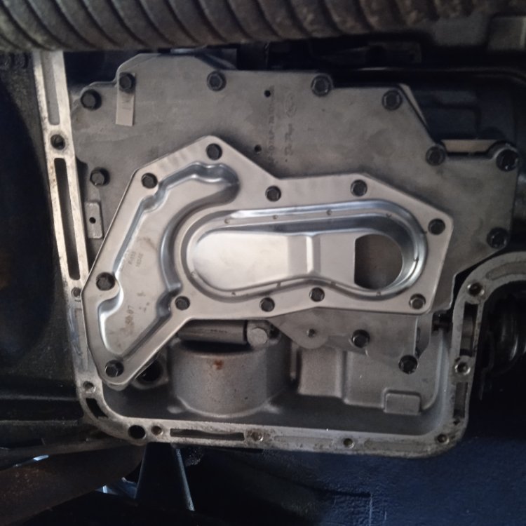

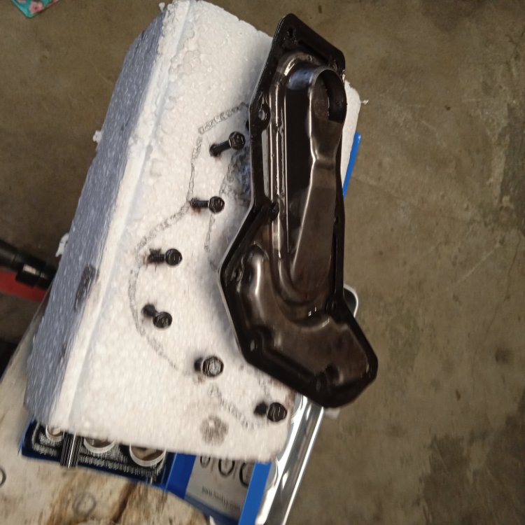

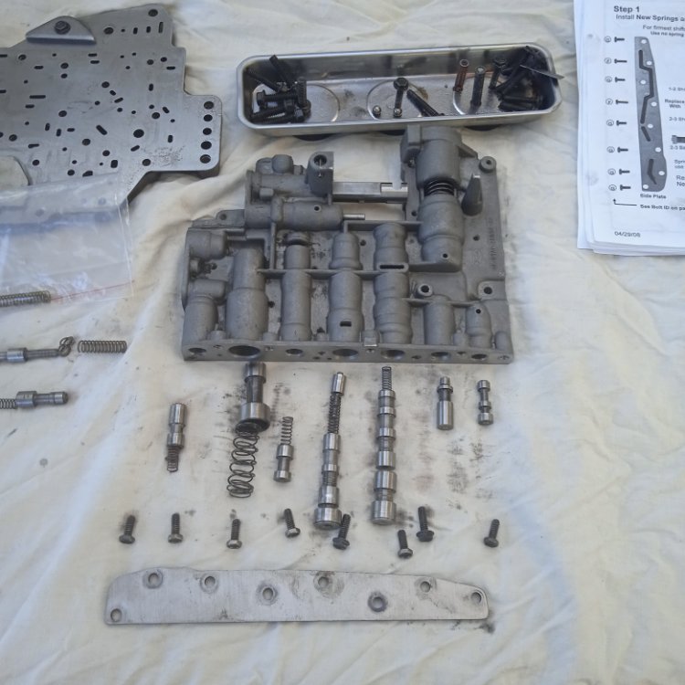

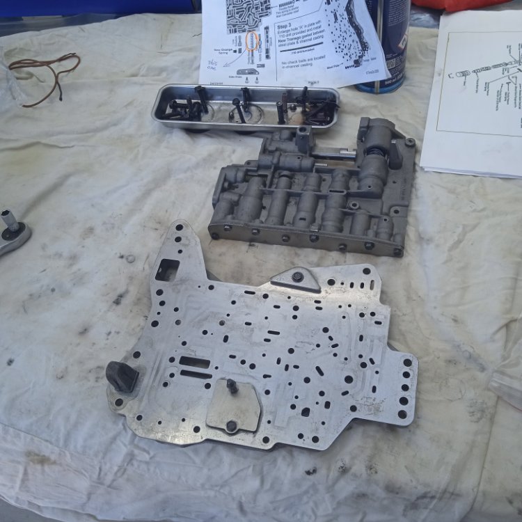

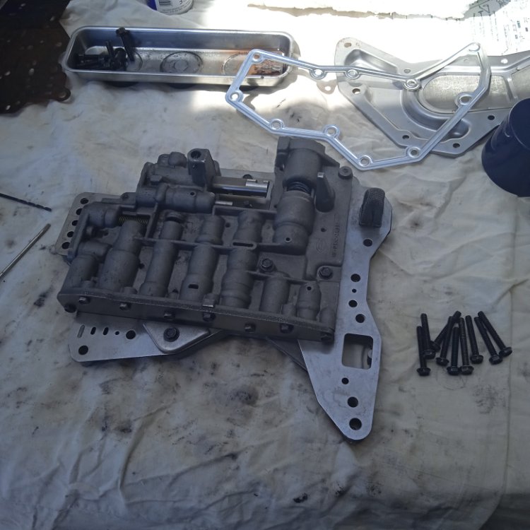

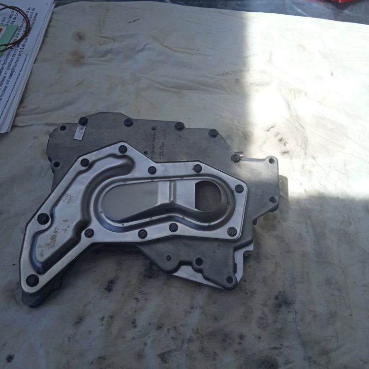

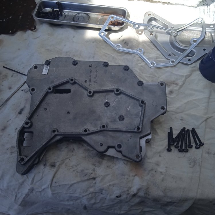

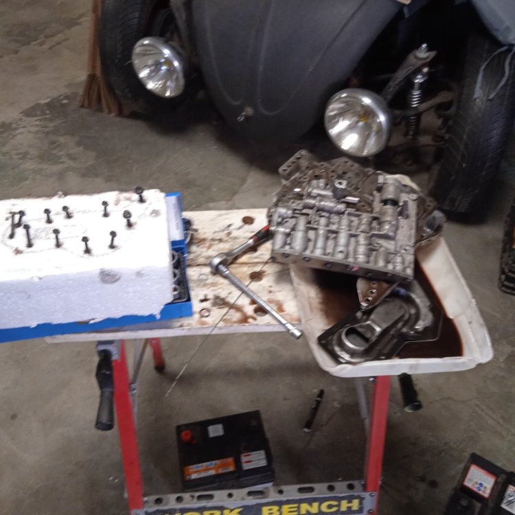

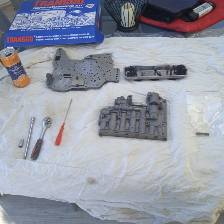

pat63 Posté(e) le 29 septembre 2022 Auteur Signaler Posté(e) le 29 septembre 2022 pour le kit transgo ... il faut juste vidanger la boite et sortir la " valve body " pas besoin de demonter la boite a vitesse du vehicule ... si c'est comme sur le mien il te faudra deplacer le support de boite a vitesse afin de sortir 2 des boulons du carter de boite c'est du taf .. mais ça se fait pour le kit c'est simple tu as un schema inclus dedans a suivre etape par etape .. les ressorts a remplacer sont en couleurs bon c'est en anglais mais ça se fait bien la petite meche pour percer sur la plaque est incluse ausssi ... je l'ai fait sans probleme .. le hic c'est que je ne peux pas te donner mon impression par rapport a avant car comme je n'ai pas resolu mon probleme de marche arriere le truck est resté immobile ... pour le glissement tu as un reglage de la bande frein a verifier et aussi les durites de vide du carbu a u modulateur de ta boite et aussi ton modulateur moi apres avoir verifie et repare mes fuites il ne glissait plus .. en marche avant en premiere avaec le transgo le demarrage en 1er m'a l'air plus "franc" je n 'ai ete plus loin donc apres je ne sais pas ... derniere chose fais gaffe pour ton kit transge commande bien un kit pour " gas" (essence ) et non pour diesel .. Citer
ryan beck Posté(e) le 30 septembre 2022 Signaler Posté(e) le 30 septembre 2022 merci beaucoup pour ces details pat, ça me sera très utile 🙏 C'est pour ce genre de trucs que j'adore ce forum. C'est ce kit là que tu as pris? https://transgo.com/product-details/67-12/ Il y en a un aussi pour la C6 mais ils parlent de manual shift ?? https://transgo.com/product-details/67-3/ je comprends pas trop en quoi la C6 peut etre manuelle.. Sympa, la cannette de Sanpellegrino offerte dans le kit Citer
FLYER34 Posté(e) le 30 septembre 2022 Signaler Posté(e) le 30 septembre 2022 il y a 10 minutes, ryan beck a dit : Je comprends pas trop en quoi la C6 peut etre manuelle.. Le kit permet, si on le souhaite, de désactiver les changements automatiques de rapports : pas grand intérêt, amha. Il permet aussi de rétrograder en 2 ou en 1 à n’importe quelle vitesse : très dangereux pour le moteur, toujours amha. Le grand intérêt est d’appliquer une pression hydraulique plus forte sur le(s) servo(s) : passage des rapports plus francs. ryan beck 1 Citer
