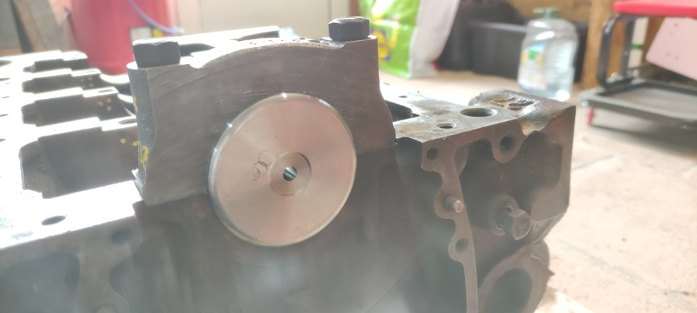

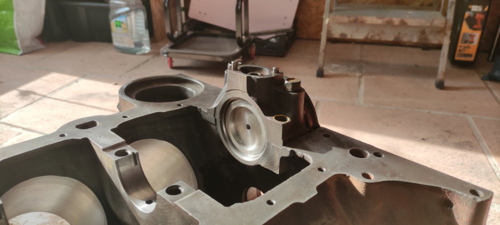

americoast Posté(e) le 30 septembre 2022 Auteur Signaler Posté(e) le 30 septembre 2022 Mettre toutes les bielles au même poids, oui je le ferai. Par contre équilibrer le vilo ça sera sans moi, même le rectifieur que je suis allé voir m'a dit que c'était une inutile. Sinon, déjà 2 paliers sont adaptés, je vous ferai un sujet détaillé sur le sujet quand tout sera terminé. The Lion King 1 Citer

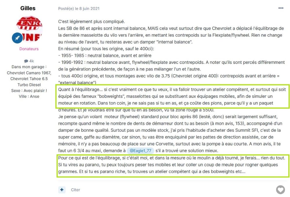

Gilles Posté(e) le 3 octobre 2022 Signaler Posté(e) le 3 octobre 2022 Pour résumer, le damper sert uniquement à éviter les vibrations engendrées par le fonctionnement irrégulier par nature du moteur à 4 temps, qu'on appelle "balourd dynamique" (il y en a plein d'autres, pas seulement les moteurs thermiques). Le damper ne pourra pas résoudre un problème de déséquilibre radial, qu'on appelle en mécanique "balourd statique". Je sais, c'est casse-pieds. Mais il faut bien qu'on fasse un peu de techno de temps en temps, sinon c'est comme ça qu'on se fait fourguer n'importe quel produit par n'importe qui. "Les racines de l'éducation sont amères, mais ses fruits sont doux" (Aristote). bengalaxie, The Lion King et exNISSAN 3 Citer

Gilles Posté(e) le 3 octobre 2022 Signaler Posté(e) le 3 octobre 2022 Je me rends compte à la relecture qu'il y a encore un truc qui crée la confusion, c'est le terme anglais "internal balance" ou "external balance", qui s'applique en général au moteur sur lequel on va mettre le damper et le volant moteur ou flexplate. C'est un peu confus, surtout que les damper sont en général improprement appelés "harmonic balancer"... En pratique: certains moteurs (ceux que je connais sont Chevrolet, il y en a d'autres chez les autres constructeurs, mais je m'arrête comedabe à ce que je sais) sont "équilibrés" par des masselottes intérieures incluses dans le vilebrequin ("internal balance" ou "neutral balance"), c'est le cas de tous les small blocks Chevrolet, sauf les 383-400 et variantes plus ou moins strokées, qui ont des poids/balourds de correction additionnels sur les damper et volants (external balance, donc) Ils ne sont donc pas compatibles entre eux. La même chose s'applique au BB 396-402-427 (neutral) et 454-502-540 (external) La vraie histoire, c'est que l'apparition de ces cylindrées aurait entraîné la nécessité de revoir en profondeur la fabrication des vilos du fait des nouvelles masses à intégrer dedans. On peut réusiner un vilebrequin pour avoir une plus longue course, c'est une autre histoire de lui rajouter de la matière pour l'alourdir, surtout que les dimensions des carters moteurs ne sont pas extensibles. Les ingés ont préféré créer ces ensembles modulables à volonté, générant au passage de considérables économies de process. D'ailleurs, certains dampers de seconde monte neutres peuvent être transformés en quelques minutes en damper "external" blance", il suffit de mettre ou d'enlever la masse qui va bien dedans... Fin de la minute culturelle. Citer
