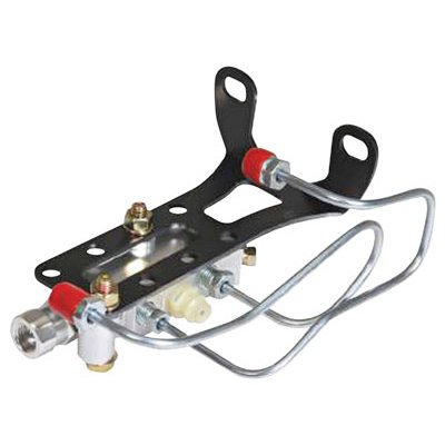

jujuroro Posté(e) le 15 mars 2023 Auteur Signaler Posté(e) le 15 mars 2023 Bonjour à tous ! Suite des travaux. Deja j'ai reçu et monté mon adaptateur pour sonde de température de CX . Nickel, tout fonctionne. J'ai enfin la température moteur au tableau de bord ! Par contre, toujours mon soucis de freins ! Et la je sèche... J'ai reçu et monté mes étriers neufs, donc pour rappel : - étriers neufs - maitre cylindre neuf - flexibles avant neufs Résultat les roues avant bloquent toujours au bout de 10 km !!! je précise que j'ai acheté la voiture avec ce soucis, qu'elle devait être comme ça depuis longtemps car les disques sont bouffés ( surchauffe ) et voilé coté gauche... mais d'où vient ce fichu soucis ! J'ai cette pièce sous la voiture, d'ou partent les deux tuyaux rigides vers les freins avant : Y à t'il un clapet da dedans ? Ou s'agit t'il d'un simple "T" ??? J'ai pensé à un bouchon dans le circuit, mais la purge se passe bien à chaque fois... Citer

The Lion King Posté(e) le 15 mars 2023 Signaler Posté(e) le 15 mars 2023 (modifié) Ton "T", c'est le répartiteur de freinage. Tu as normalement 5 tuyaux, 2 arrivées (maitre cylindre) et 3 départs (droite/gauche + arrière) et une sonde de pression. Dedans il y a une bille qui se déplace en fonction de la pression et qui empêche ta voiture ne ne plus freiner en cas de fuite. Il est possible, voire même probable, que cette bille soit bloquée par de la merde ou de la rouille si ton liquide est restée 10 ans dedans. Un démontage me paraît opportun, voire un remplacement, ce qui à mon avis vu l'épaisseur de rouille sur les conduites rigides mènera inéluctablement au remplacement des lignes de freins complètes, à 3 ou 4 jurons et quelques traversées d'outils dans l'atelier. D'autant que, cadeau bonux, tu as aussi un répartiteur à l'arrière (en général sur le pont, ou pas loin) relié à un flexible qui a tendance à se décomposer gentiment et qu'on oublie souvent, et qui peut se mettre à déconner plus tard. Been there, done that. D'ailleurs, normalement pour purger et empêcher la bille de se déplacer il existe un outil qui se positionne en lieu et place de la sonde de pression et qui l'empêche de se balader. Si ta purge se passe bien, c'est que ton répartiteur ne fait plus son boulot correctement. Ce qui n'empêche pas de rouler, soit dit en passant. Possible également que dans ton étrier, tu ai le piston qui se coince en tiroir. malheureusement pas moyen de le savoir, et là aussi tu es bon pour un remplacement. Je commencerai donc d'abord par deux étriers neufs (simple, pas cher et satisfaisant), puis le répartiteur, et enfin en dernier la tige du MC, qui à mon avis est innocente si le MC est d'origine et que la panne se produit en décalé (une tige mal réglée, c'est un problème immédiat). Je te rassure: une fois que tout est fait, t'es reparti pour 20 ans... EDIT: voilà le schéma du répartiteur Modifié le 15 mars 2023 par The Lion King Citer

The Lion King Posté(e) le 16 mars 2023 Signaler Posté(e) le 16 mars 2023 Moi je parie sur le répartiteur. Et je te ferai remarquer que tu n'avait pas précisé que tu avais changé tes étriers, mais simplement refaits, ce qui est différent. Pour moi c'est pas du neuf Bon vous me direz du neuf en panne c'est souvent, hein... mais quand même. :p Citer
jujuroro Posté(e) le 16 mars 2023 Auteur Signaler Posté(e) le 16 mars 2023 En fait je les ai refaits au début, puis vu que le soucis à perduré j'ai carrément changé les deux... Oui le répartiteur me semble un bon coupable, vu son état... Mais inconnu sur Rockauto apparament ! Citer
Gilles Posté(e) le 16 mars 2023 Signaler Posté(e) le 16 mars 2023 A vérifier, mais ça pourrait être cette pièce: https://www.opgi.com/brake-systems/proportion-valves/1961-72-gm-proportioning-valve-kits/proportioning-valve-kit-1964-72-a-body1978-88-g-body-discdrum-ch32113.html Citer
jujuroro Posté(e) le 16 mars 2023 Auteur Signaler Posté(e) le 16 mars 2023 Ça y ressemble effectivement... J'avais trouvé ça moi : https://www.ebay.fr/itm/160868628056?mkcid=16&mkevt=1&mkrid=709-127639-2357-0&ssspo=iTeWMULbQ-S&sssrc=2349624&ssuid=2JxXVFvsTmq&var=&widget_ver=artemis&media=COPY Citer
