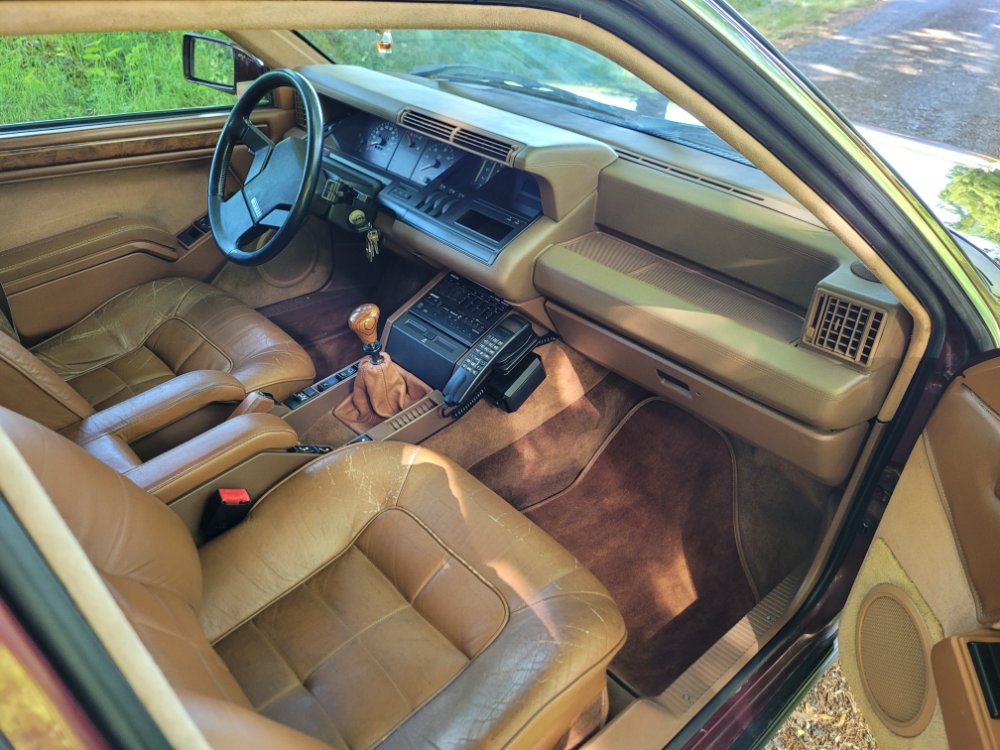

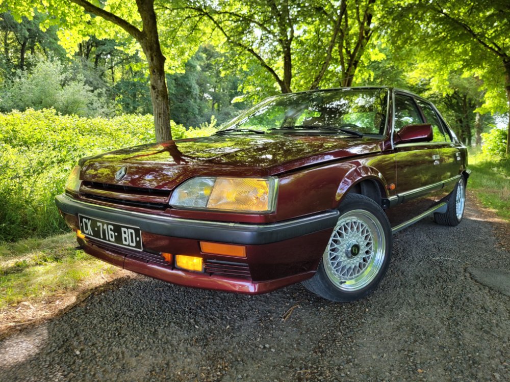

Eddy123 Posté(e) le 13 avril 2024 Signaler Posté(e) le 13 avril 2024 Le 09/10/2022 à 11:01, jujuroro a dit : Holla attention ! 😄 mon Espace ainsi que mes 25, pour les modêles optionnés ( tdx par exemple ) avaient un tas d'options, chaine hifi phillips, vitres elec, siêges elec cuir, régulateur, clim, siêges pivotants sur l'espace... même la synthêse vocale ( en gros elle parle pour décrire les problêmes ). De très bonnes voitures, bien que niveau options et confort, les US étaient bien en avance... la R25 à dailleurs été vendue aux USA sous le nom de EAGLE Premier ( même base ). mais bon. La dispo des piêces pour la conservation des modêles est incomparable... les US sont au top pour ça. De plus, les prix de nos voitures des années 90 explosent... cela devient nimporte quoi. Bon la c'est une Monaco... En fait c'est un mixte entre une 25 et une 21 Mais j'adorerais en avoir une Premier. Je la trouve superbe surtout l'intérieur et en plus elle a une histoire insolite cette petite Américaine... Citer
