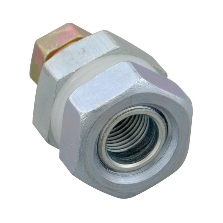

Gilles Posté(e) le 30 novembre 2022 Signaler Posté(e) le 30 novembre 2022 et aussi parce que je suis une feignasse, ça fait plusieurs voitures sur lesquelles j'installe un bouchon de vidange, et c'est quand même bien plus cool: https://www.summitracing.com/parts/sum-g1380 A greffer dans une commande le jour où tu achètes d'autres trucs, à 5 dolls le bout, ça ne vaut pas le coup de s'en priver. En fait, j'en mets même un en haut et l'autre en bas du carter en tôle, sauf si tu as un bouchon de remplissage à l'avant du nez de pont. C'est moche, mais c'est cool. Et comme ça, tu n'as plus d'excuse pour le vidanger régulièrement, genre commander un joint, se faire flique à déposer le couvercle etc.. Citer
jujuroro Posté(e) le 30 novembre 2022 Auteur Signaler Posté(e) le 30 novembre 2022 Ok oui pas con je ne savais pas que cella existait ! J'ai une grosse fuite de LR sur le manchon supérieur du radiateur de ‚ je vais essayer de réparer cela deja ... 😒 sebastien 01 1 Citer
