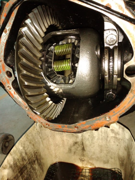

jujuroro Posté(e) le 8 février 2023 Auteur Signaler Posté(e) le 8 février 2023 Le 02/02/2023 à 22:20, pretender03 a dit : Bonne chose de faite Dérouler Exact ! Démarrage bien plus simple et rapide désormais ! Bon, le pont ... J'ai ouvert cela et bizarrement cela ressemble bien à un pont standard... Les conaisseurs confirment ? L'huile n'est pas trop trop pourrie, épaisse, mais pas complétement cramée ! Deja il y en avait c'est déja ça 😄 Du coup j'avais pris de l'huile avec spécificité pont à glissement limité... Mais bon pas de soucis je pense pour l'utiliser ici. Citer
exNISSAN Posté(e) le 8 février 2023 Signaler Posté(e) le 8 février 2023 Salut , Oui , on voit pas de système de friction ... Les 2 roues AR tournaient bien à la main dans le même sens quand tu as testé ?(logiquement même sens = glissement limité , sens inverse = classique) Pour moi pas de souci a mettre l'huile LSD dans un pont classique , mais attends d'autres confirmations. Pour exemple un cliché du mien quand je l'ai ouvert pour vidanger ,avec le système positraction : Citer
jujuroro Posté(e) le 8 février 2023 Auteur Signaler Posté(e) le 8 février 2023 Ha oui effectivement c'est pas le même système 😳 Oui justement j'avais effectué le test qui allait dans le sens d'un montage "pont standard"... Donc au final, soit les delta 88 françaises avaient le glissement limité en option, soit mon pont à été remplacé par un standard ( j'ai pas de factures concernant cela ). Citer
STG Posté(e) le 8 février 2023 Signaler Posté(e) le 8 février 2023 Pour casser un pont avec un moteur de tracteur, faut y aller. Cela serait étonnant. deville72 1 Citer
jujuroro Posté(e) le 8 février 2023 Auteur Signaler Posté(e) le 8 février 2023 Le 08/02/2023 à 12:39, STG a dit : Pour casser un pont avec un moteur de tracteur, faut y aller. Cela serait étonnant. Dérouler Justement il y à du couple ! 😅 Vidange terminée. Etape suivante, j'ai retiré la "carotte" qui servait avant pour le préchauffage pour la remplacer par un adaptateur ou ira se placer ma sonde de température de CX ( pour mon cadran de température d'eau ). Adaptateur en cours de fabrication par un usineur ! sebastien 01 1 Citer
