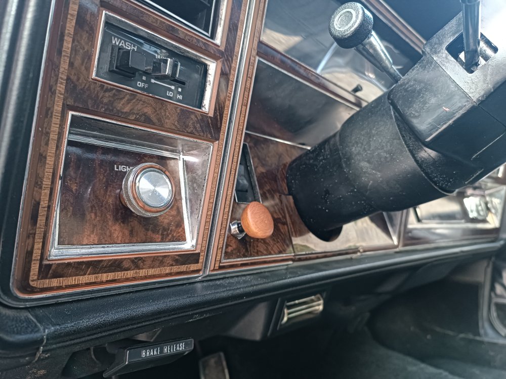

jujuroro Posté(e) le 4 mars 2023 Auteur Signaler Posté(e) le 4 mars 2023 (modifié) Bonjour à tous ! Après avoir depuis quelques temps passé du temps sur mes "françaises", j'attaque à nouveau la "grosse" ! Donc premièrement, je remplace la pompe de gavage, suite à ma panne de l'autre jour. Étrangement, l'ancienne était bidouillée, une sorte de cale était soudée sur le levier de la pompe 😳 Pour combler une éventuelle usure de celle derrière ??? Pour donner plus de pèche ? Pour compenser une came usée ??? Quoi qu'il en soit, ça fonctionne nickel avec la neuve au ralenti sans ce "bidouillage"... J'ai malheureusement pas pu l'essayer sur route, j'ai remis 40l de gasoil car pour moi le soucis est la... Ensuite j'ai installé mon "starter" pour Diesel, sorte de "ralenti acceleré" que j'ai ajouté en modifiant une électro gérée de base par le préchauffage automatique. Le bouton de style "tirette" est un bouton de tiroir que j'ai modifié et lasuré pour s'adapter au maximum au style du tableau de bord 😎 Voici une vidéo de l'effet sur le ralenti, ( actif au début ) VID_20230304_172328.mp4 Modifié le 4 mars 2023 par jujuroro sebastien 01 1 Citer
sebastien 01 Posté(e) le 4 mars 2023 Signaler Posté(e) le 4 mars 2023 Superbe boulot et ce bouton colle très bien avec le tableau de bord . Pour ta cale sur le levier de la pompe , ce n'est pas sur que ce soit un bidouillage . Parce-que quand j'ai changer ma pompe a essence sur mon Electra 69 il y avait aussi une cale " riveté " au bout du levier et c'étais d'origine . Et cette cale n'étais pas présente sur ma nouvelle pompe a essence toute neuve . Citer
jujuroro Posté(e) le 4 mars 2023 Auteur Signaler Posté(e) le 4 mars 2023 Merci Sébastien ! Oui bien utile je pense à froid pour diminuer le coté "fumigène" Ok peut être alors... En tout cas pas de soucis de fonctionnement avec la pompe neuve sans cale ! Limite ça tourne mieux mais bon les températures sont plus clémentes aussi... 😁 sebastien 01 1 Citer
pretender03 Posté(e) le 4 mars 2023 Signaler Posté(e) le 4 mars 2023 Il y a 5 heures, jujuroro a dit : Le bouton de style "tirette" est un bouton de tiroir que j'ai modifié et lasuré pour s'adapter au maximum au style du tableau de bord 😎 VID_20230304_172328.mp4 45.72 Mo · 0 downloads Mercedes style inside ..... Citer
jujuroro Posté(e) le 5 mars 2023 Auteur Signaler Posté(e) le 5 mars 2023 Ha oui 😂 Chez Mercedes c'est pas pour enclencher le préchauffage ? Avec le petit voyant qui rougit au dessus ? Citer
pretender03 Posté(e) le 5 mars 2023 Signaler Posté(e) le 5 mars 2023 il y a 1 minute, jujuroro a dit : Ha oui 😂 Chez Mercedes c'est pas pour enclencher le préchauffage ? Avec le petit voyant qui rougit au dessus ? sur les 115 si mais à coté tu avais la molette à tourner pour le ralenti accéléré Citer
jujuroro Posté(e) le 5 mars 2023 Auteur Signaler Posté(e) le 5 mars 2023 Ha ok 😆 J'avais ça sur mon master de 87 aussi mais c'était à cable . Indispensable pour voir dans les rétros tellement ils vibraient au ralenti 😅 Citer
