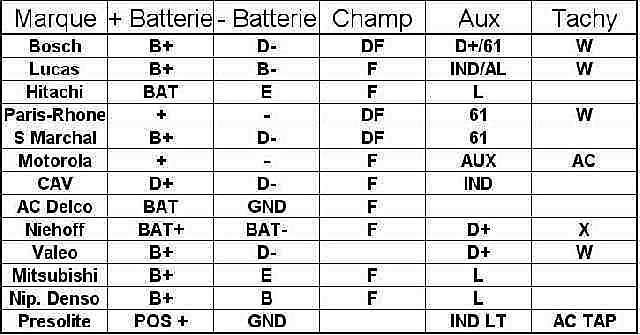

exNISSAN Posté(e) le 27 novembre 2022 Signaler Posté(e) le 27 novembre 2022 Salut , je connais pas ton véhicule ni les branchements d'un alternateur sur Ford , par contre je te passe ce petit tableau qui recense les repères de branchement des principales marques d'alternateur ,en espérant que ça t'aide .... La borne "champ " correspond à l'excitation nécessaire pour activer l'alternateur (alim + après contact ) ,la borne "aux" à la lampe au TB qui s'éteint dès que l'alternateur débite (elle est en série après le + après contact ) , mais des fois les 2 sont groupés sur la même borne , ça dépend de l'alternateur (encore une fois je connait pas pour Ford) ,essaies de trouver une doc correspondant a ton van .. Citer

exNISSAN Posté(e) le 28 novembre 2022 Signaler Posté(e) le 28 novembre 2022 Salut , Je pense que le fil branché sur le relai (si je comprend bien sur la borne du relai qui est en direct sur le + batterie) correspond à la sortie de charge de l'alternateur (donc "+ batterie" sur le tableau ci-dessus ) Si le régulateur est intégré (donc pas de régulateur externe ), il ne te reste donc que 2 fils "champ" et "aux" à brancher sur ton alternateur. (comme tu es en moteur essence , je pense que tu n'a pas de fil sur la sortie "tachy w" qui n'est utilisée que pour les diesels ) En l'absence de repère sur les bornes ,examines bien ton alternateur avec les différents modèles possibles car même s'il s'agit d'une rénovation , il aura la même implantation des bornes que le produit original Citer
