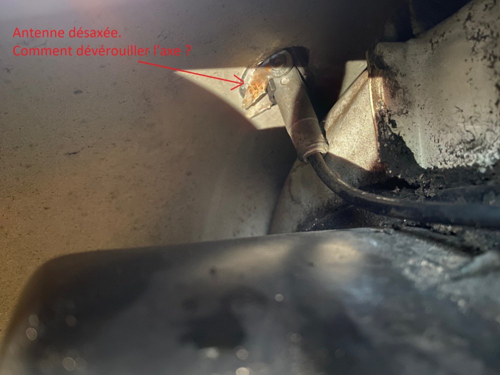

Matt33 Posté(e) le 26 décembre 2022 Auteur Signaler Posté(e) le 26 décembre 2022 Il y a 6 heures, deville72 a dit : Pour le compteur, faut peut être, comme sur beaucoup d'anciennes tirer ou pousser le bouton tout en le tournant et parfois faire plusieurs tours pour le remettre à zéro... J'ai réussi à faire vaguement tourner la roulette de droite en poussant, mais ça a "décroché". Je n'ai rien pu faire de plus. Il y a 5 heures, pretender03 a dit : Pour la fermeture de la porte, tu mets quelqu'un à coté pour écouter quand tu enclanche la fermeture si il y a le bruit du solénoïde.. : pas bête, je vais essayer ça très vite Après pas d'alimentation ou solénoïde HS Pour l'antenne, faut passer par l'intérieur et désespérer l'écrou pour réaligner tout ça : ok, merci Amha, remise à 0 du compteur, faut appuyer dessus : ça ne marche malheureusement pas Merci pour tes suggestions Citer

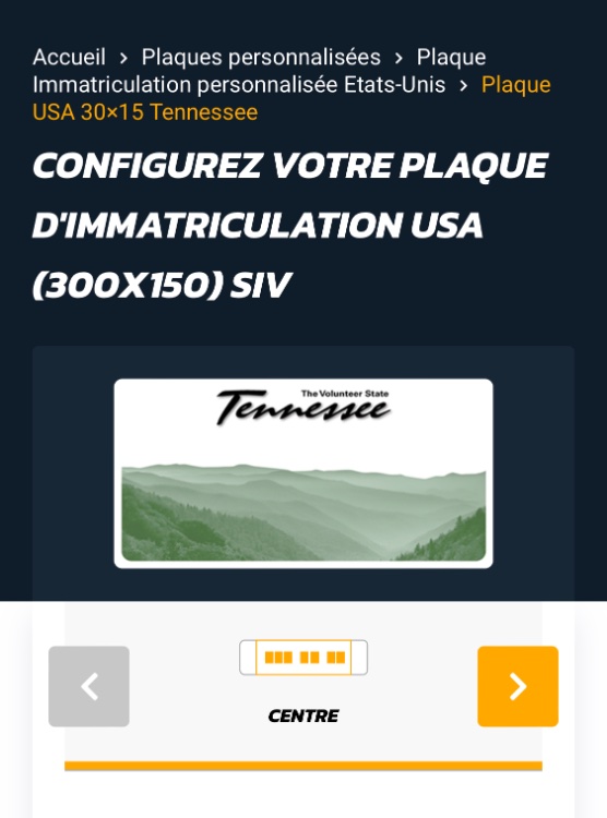

The Lion King Posté(e) le 11 avril 2023 Signaler Posté(e) le 11 avril 2023 Il y a 4 heures, Matt33 a dit : Aucune chance que ça passe lors d'un contrôle ? C'est en effet strictement interdit. Après, tout le monde ici a des plaques format US, puisque en général les supports de plaques ne sont jamais de la bonne taille. Moi j'ai déjà pris 90€ d'amende pour ça. Donc je suis repassé au plaques noires sans fioritures, ça limite les risques. En conclusion: ça va totalement dépendre de l'humeur du flic sur lequel tu tombes. A toi de voir. Citer
Matt33 Posté(e) le 11 avril 2023 Auteur Signaler Posté(e) le 11 avril 2023 C'est vraiment dommage mais je vais faire un deuxième jeu de plaques en noir pour le jour où... Citer

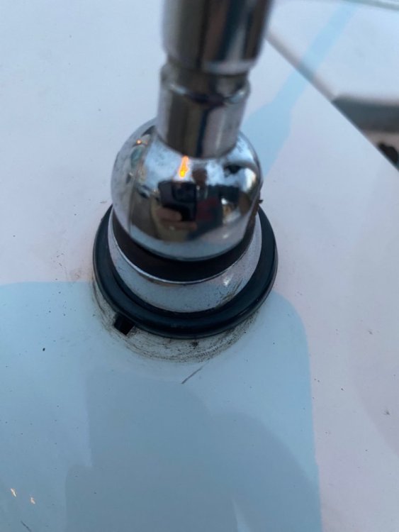

Old Ranger Posté(e) le 1 juillet 2023 Signaler Posté(e) le 1 juillet 2023 Bonjour, pour recentrer l'antenne, il faut commencer par dévisser la vis sur le coté de la "boule" de l'antenne, à l'extérieur, ceci vous permettra de retirer le brin de l'antenne. il restera alors le support (une demi boule) et là il y a une visse qui serre le support de la "demi boule" de l'antenne bien serré fermement à la partie qui est dans l'aile. Il suffit alors de dévisser cette vis (attention, elle est assez longue) pour tout retirer si vous voulez tout changer ou simplement la dévisser suffisamment pour obtenir le jeu nécessaire au réglage que vous souhaitez sur la carrosserie. Concernant l'antenne, si vous souhaitez la remplacer, attention car il me semble avoir repéré sur les photographies intérieures de votre véhicule que vous avez un poste CB (CiBi comme on dit chez nous) et donc je pense (mais je ne le vois pas sur les photos) que c'est une antenne spécifique qui permet de recevoir la radio ET les ondes CiBi. A voir sur l'antenne qui, je pense, n'est pas un simple brin mais comporte une sorte de "bobinage" en cuivre dans sa partie supérieure. Cela peut se vérifier également en enlevant le cendrier central (au niveau de la tablette entre le conducteur et le passager), avec une lampe de poche, regardez dans le trou après avoir retiré le cendrier, et vous devriez apercevoir un gros scotch qui tient un genre de petit boîtier métallique rectangulaire. C'est justement ce petit boîtier qui a une entrée (là où l'antenne fixée sur l'aile arrive, et deux sorties, une vers l'entrée antenne de l'autoradio et l'autre vers l'entrée antenne de la CiBi. Donc si vous remplacez l'antenne spécifique existante, fini la Ci-Bi et pensez à débrancher le câble de l'antenne du petit boîtier pour le brancher alors directement à la radio (vu qu'il n'y aura plus besoin de la dérivation vers la Ci-Bi). Voila, je reviendrai voir si vous avez d'autres questions. Ah, concernant le totalisateur journalier, ne cherchez pas plus loin à le remettre à zéro, je vous v=conseille même de ne plus y toucher, c'est très fragile, voir "merd...ique", ça a plus de trente ans (votre véhicule doit être des années 1989/1990 je pense) et donc, la "mauvaise nouvelle" c'est que c'est cassé à l'intérieur et là ATTTENTION, à trop y tripoter on risque de perdre aussi le totalisateur kilométrique, je vous le garanti. Sinon, il n'y a pas de batterie annexe liée au panneau solaire, il "recharge" la batterie, cela se voit à l'indicateur de charge de batterie au tableau de bord lorsque vous roulez. L'alternateur charge la batterie, normale et le panneau solaire un peu aussi, donc l'aiguille qui indique la charge de la batterie devrait se situer normalement un peu en dessous du centre de l'indicateur puis en roulant, alors que l'alternateur charge la batterie, il devrait se situer normalement légèrement au dessus du centre... Et là, comme il y a le panneau solaire, ça n'est pas le cas... Enfin, je pense, à voir. Je repasserai donc voir si vous avez d'autre questions. Cordialement. Yves Matt33 et bengalaxie 2 Citer

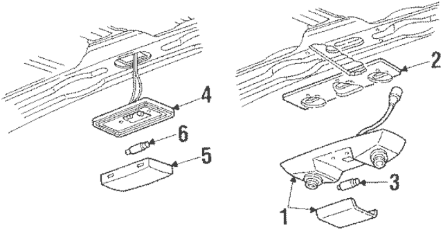

Old Ranger Posté(e) le 1 juillet 2023 Signaler Posté(e) le 1 juillet 2023 Bonjour, je n'ai pas pris de photographies encore. Maintenant, je ne sais pas si on a le droit (je laisse la liberté au modérateur de supprimer ou non) mais voici un lien vers mon véhicule : https://www.youtube.com/watch?v=9z_sT1hkC1A (si le lien ne fonctionne pas directement, copier puis coller dans la barre de recherche). Voila de ce que je peux en montrer pour le moment. Sinon, pour le plafonnier central, il y a effectivement une ampoule à l'intérieur genre ampoule dite "navette". Pour le démonter il faut appuyer (sans trop forcer car le plastique de plus de 30 ans est très cassant) sur l'endroit où se trouvent les petites languettes de fixation - voir la photo - Amicalement Yves Citer
Old Ranger Posté(e) le 1 juillet 2023 Signaler Posté(e) le 1 juillet 2023 Pardon mais je reviens sur mon précédent message concernant le plafonnier dont je présentais la photo, sur votre modèle ce n'est pas celui-ci dont il est question. En effet, le votre se situe en position centrale entre deux petites lampes de lecture orientables, donc attention, ça n'est pas le même modèle que la photo présentée ci dessus dans mon post précédent, veuillez accepter mes excuses pour cette erreur. Voyez ici l'image où l'on voit les deux modèles. Le votre je pense se rapproche du modèle figuré à droite. Ceci dit, il n'y a pas d'interrupteur dédié à ce plafonnier qui doit s'allumer à l'ouverture d'une porte du véhicule. Voila. Mes excuses une fois encore pour la confusion. Amicalement Yves Matt33 1 Citer
Matt33 Posté(e) le 3 juillet 2023 Auteur Signaler Posté(e) le 3 juillet 2023 Bonjour Yves, Et merci pour toutes ces réponses détaillées. Elles sont très précieuses pour moi mais aussi pour d'autres, je pense. Le problème de l'antenne a été partiellement résolu la semaine dernière. Partiellement car elle a été bien resserrée mais elle ne me plait pas car trop longue, un peu tordue et la partie haute de l'antenne est assez moche. On dirait qu'elle a été rajoutée (voir photo). Ce serait donc le bobinage ? Comme vous l'avez remarqué, il y a effectivement un poste CB et je n'avais pas fait le lien entre l'antenne radio et la CB. Je regarderai dans la semaine si je trouve le boîtier derrière le cendrier mais, d'après vos éléments, cela ne fait aucun doute. A propos du totalisateur journalier, j'ai baissé les bras. Il ne se passe rien de rien. C'est un peu embêtant pour calculer la consommation mais on fait sans. Quant au panneau solaire, c'est vrai qu'il n'est pas très utile. C'est presque dommage que l'indicateur de charge prenne autant de place dans l'habitacle pour aussi peu de fonctions. Le 01/07/2023 à 19:54, Old Ranger a dit : Pardon mais je reviens sur mon précédent message concernant le plafonnier dont je présentais la photo, sur votre modèle ce n'est pas celui-ci dont il est question. En effet, le votre se situe en position centrale entre deux petites lampes de lecture orientables, donc attention, ça n'est pas le même modèle que la photo présentée ci dessus dans mon post précédent, veuillez accepter mes excuses pour cette erreur. Voyez ici l'image où l'on voit les deux modèles. Le votre je pense se rapproche du modèle figuré à droite. Ceci dit, il n'y a pas d'interrupteur dédié à ce plafonnier qui doit s'allumer à l'ouverture d'une porte du véhicule. Voila. Mes excuses une fois encore pour la confusion. Amicalement Yves C'est exactement le schéma de droite, merci ! Il me semble qu'il ne s'allume pas à l'ouverture des portes, je contrôlerai dans la semaine. 👍 J'en profite pour poser une nouvelle question : j'ai une voie d'eau que je n'arrive pas à endiguer. Le van est rehaussé et, dès qu'il pleut, même un peu, il y a de l'eau qui goutte à l'avant, au niveau du rétroviseur central, derrière la garniture. Au moindre coup de frein ou au moindre coup de volant, ça coule ! J'ai pensé que cela pouvait venir du joint entre le toit et la rehausse. Aussi, j'ai refait un cordon complet pour assurer l'étanchéité mais cela n'a rien changé. J'en arrive à explorer d'autres pistes, mais qu'en pensez vous ? Est-ce que l'eau peut entrer par les fixations des barres de toit ? Par les fixations du panneau solaire ou encore par le câble du panneau qui descend dans le van ? Par le moignon de l'antenne boomerang ? Ou encore par la gouttière (je ne sais pas si c'est possible) ? Je suis preneur de toute idée ! Merci Citer
