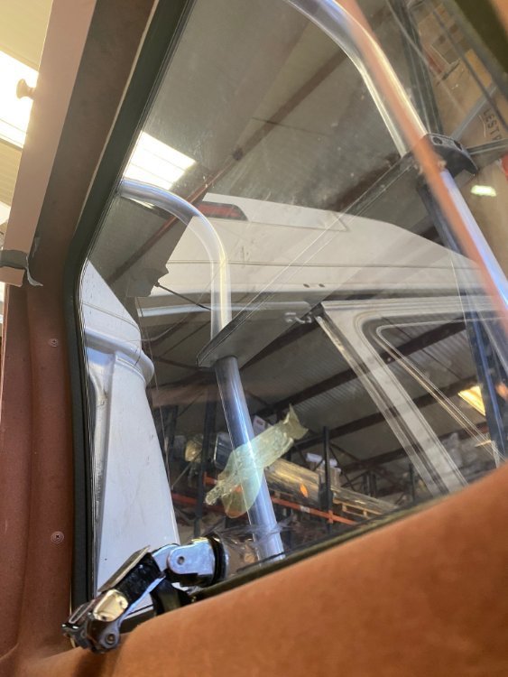

Alban42800 Posté(e) le 26 juin 2024 Signaler Posté(e) le 26 juin 2024 Salut, pour les vitres arrière tu démonte le levier qui permet d'ouvrir la vitre (dévisse le de la porte). ensuite tu ouvre et lève la vitre quasiment à la verticale et elle sera libérée. J'avais enlevé les films au décapeur thermique (pour aider, mais ne pas trop chauffer quand même) et j'ai constaté que les vitres étaient encore teintés sous le film. Donc j'en ai pas remis. Le Haynes est suffisant, on le trouve aussi sur amazon ou ebay. Citer

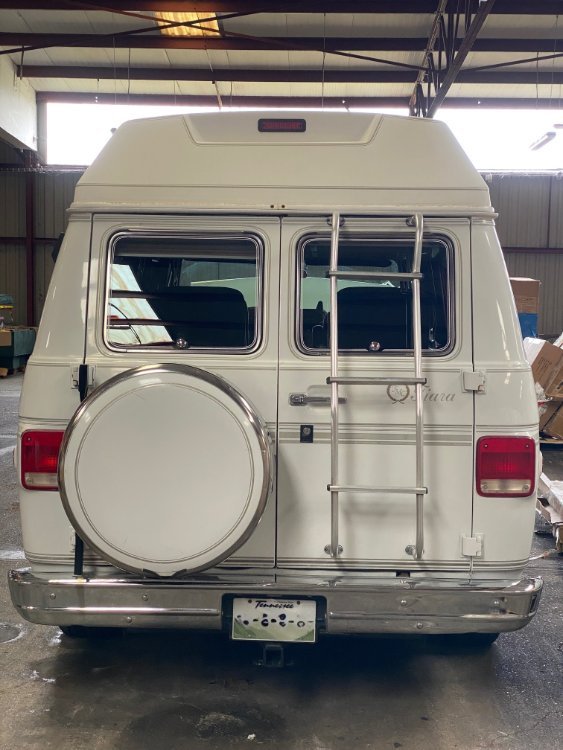

Matt33 Posté(e) le 26 juin 2024 Auteur Signaler Posté(e) le 26 juin 2024 (modifié) il y a 48 minutes, Alban42800 a dit : Salut, pour les vitres arrière tu démonte le levier qui permet d'ouvrir la vitre (dévisse le de la porte). ensuite tu ouvre et lève la vitre quasiment à la verticale et elle sera libérée. J'avais enlevé les films au décapeur thermique (pour aider, mais ne pas trop chauffer quand même) et j'ai constaté que les vitres étaient encore teintés sous le film. Donc j'en ai pas remis. Excellent ! Voici l'état de mes vitres arrières... Je n'ai pas le van sous la main mais je l'aurai demain. La partie intérieure se dévisse ou se déclipse ? Modifié le 26 juin 2024 par Matt33 Citer

Matt33 Posté(e) le 28 juin 2024 Auteur Signaler Posté(e) le 28 juin 2024 (modifié) @Alban42800 : j'ai suivi tes conseils, mission accomplie ! Pour ceux qui voudraient faire la même chose, c'est vraiment pas compliqué. Et effectivement, les vitres sont teintées (légèrement en vert). Je verrai à l'usage si je remets un film ou pas. Peut-être pour éviter trop de chaleur l'été ? Modifié le 28 juin 2024 par Matt33 Citer

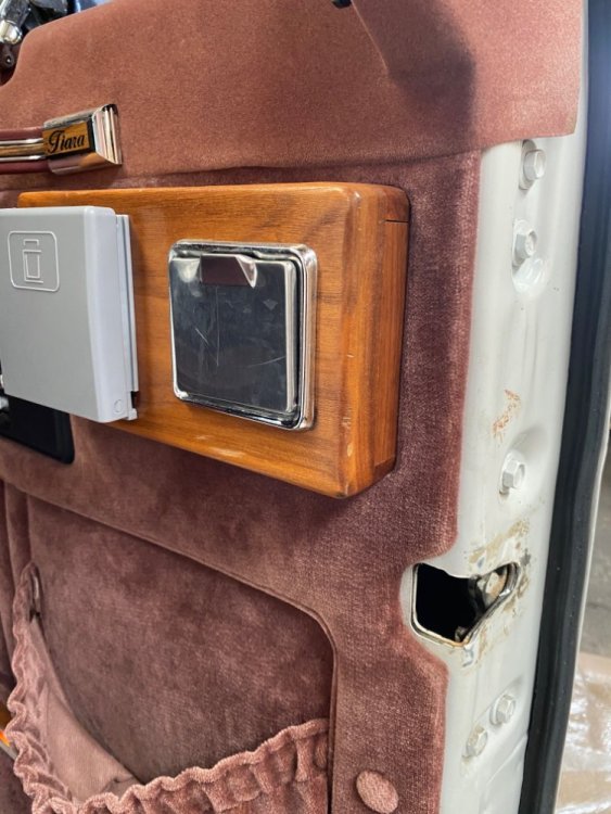

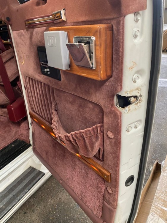

Matt33 Posté(e) le 28 juin 2024 Auteur Signaler Posté(e) le 28 juin 2024 (modifié) Par rapport à mon verrou de porte latérale qui ne s'ouvre et ne se ferme pas automatiquement, faut-il que je dégarnisse toute la portière ou la poignée ? Je ne sais pas par où commencer ? Les agrafes en plastique ont l'air assez fatiguées, j'ai peur de les abîmer.. Modifié le 28 juin 2024 par Matt33 Citer
Charger976 Posté(e) le 28 juin 2024 Signaler Posté(e) le 28 juin 2024 "Door panel clip". Tu en trouveras de toutes les formes et à petit prix. Il y en aura presque forcément du modèle que tu cherches. Citer
Gégé83 Posté(e) le 28 juin 2024 Signaler Posté(e) le 28 juin 2024 salut Matt33 achète un kit pour démonter les panneaux de porte sa t évitera de les casser tous avec le tournevis sa vau pas cher sur la zone Citer
