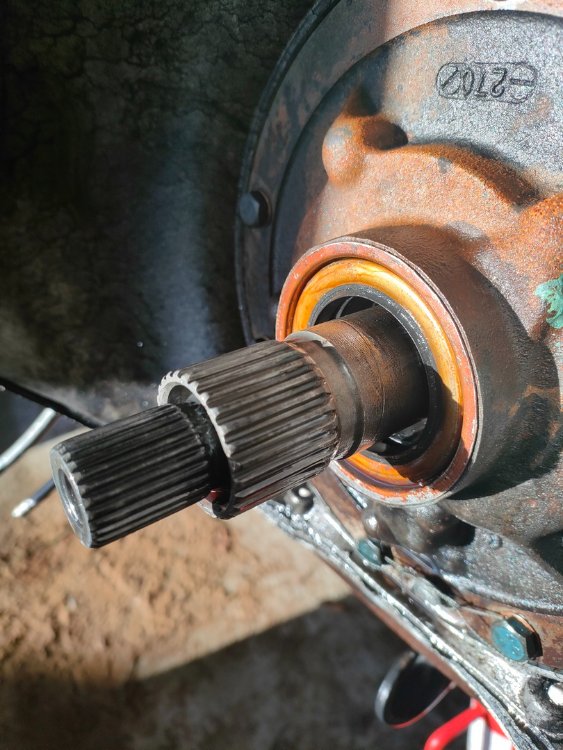

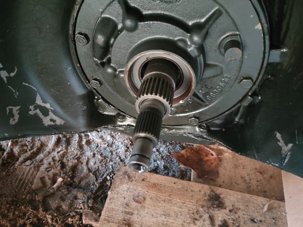

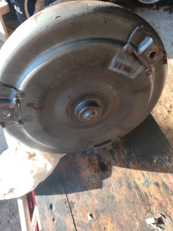

migloo Posté(e) le 2 janvier 2023 Signaler Posté(e) le 2 janvier 2023 (modifié) Bonne année à tous ! Je ne dois pas etre doué , mais j'ai passé plus d'une heure à tenter de rentrer mon ancien convertisseur dans ma boite TH200 de rechange sans succes . Je passe le 1er etage , le 2eme etage , mais c'est pour mettre les pates ( de la pompe à huile j'imagine ) de la boite, dans les ergots du convertisseur que je n'y arrive pas . J'ai bien tenté de mettre les pattes de la boite à midi et 6h et faire une marque correspondant aux ergots sur le dos du convertisseur pour etre en face, rien n'y fait . Avez vous une astuce , ou comment faites vous svp ? je suis bloqué à cause de ça , c'est un peu rageant ! merci !! Modifié le 2 janvier 2023 par migloo Citer
sebastien 01 Posté(e) le 2 janvier 2023 Signaler Posté(e) le 2 janvier 2023 Si c'est de ce que je pense que tu veux parler , il te faut tourner vers la droite le convertisseur pour qui rentre de 3 crans , et la il en en place Citer
Alban42800 Posté(e) le 2 janvier 2023 Signaler Posté(e) le 2 janvier 2023 Une fois en place quand tu montes la boîte sur le moteur tu devras ressortir le convertisseur de quelques millimètres pour le fixer au "volant moteur". Si ça force c'est pas bon. Les deux boîtes sont bien exactement identiques (nombre de cannelures sur les 2 arbres) ? Citer

migloo Posté(e) le 2 janvier 2023 Auteur Signaler Posté(e) le 2 janvier 2023 Merci pour vos conseils , mais c'est justement le dernier cm qu'il me manue , la ou le convetisseur rentre dans la pompe à huile . Il ne veux pas rentrer à ce stade la , pour les 2 abres cannelés pas de soucis ça rentre ! Citer
migloo Posté(e) le 2 janvier 2023 Auteur Signaler Posté(e) le 2 janvier 2023 Il y a 7 heures, Alban42800 a dit : Une fois en place quand tu montes la boîte sur le moteur tu devras ressortir le convertisseur de quelques millimètres pour le fixer au "volant moteur". Oui exactement , je l'ai remarqué au demontage , je l'avais poussé vers le fond . Il y a 7 heures, Alban42800 a dit : Si ça force c'est pas bon. Les deux boîtes sont bien exactement identiques (nombre de cannelures sur les 2 arbres) ? Justement comme tu le dis , il ne doit pas forcer , je ne comprends pas pourquoi il ne rentre pas . Les arbres ont les memes cannelures mais sur la nouvelle boite l'arbre ne fait pas la meme longueur de sortie , il est plus court ! plus long j'aurais pensé que ça pouvais venir de ça , mais c'est le contraire . Citer

migloo Posté(e) le 3 janvier 2023 Auteur Signaler Posté(e) le 3 janvier 2023 Merci Gilles pour ta video ! j'ai fini par trouvé ce matin , l'autre convertisseur s'enquille sans sousis, les arbres des 2 boites n'etant pas les memes les 2 convertisseurs ne sont pas compatible , voila pourquoi je n'y arrivait pas . Par contre dois je mettre des ecrous nilstop ou du frenfilet bleu ça ira pour les 3 boulons du convertisseur ? ( celui ci à des cages pour recevoir un ecrou , il n 'y a pas de filetage comme l'autre .) Citer
Gilles Posté(e) le 3 janvier 2023 Signaler Posté(e) le 3 janvier 2023 Je crois que j'ai compris: tes deux boîtes ne sont pas identiques! L'une est une THM 200, l'autre avec l'arbre à joint torique est une THM200C... Tu as donc un convertisseur normal, et l'autre est un convertisseur avec lock-up (celui qui va bien avec l'arbre à joint torique). Sur la boîte avec l'arbre à joint torique, il doit se trouver quelque part (coté conducteur, je crois) un connecteur à 3 ou 4 broches, sur l'autre, il n'y en a pas. Citer
migloo Posté(e) le 3 janvier 2023 Auteur Signaler Posté(e) le 3 janvier 2023 (modifié) Bravo Gilles et merci c'est exactement ça , je viens de verifier et effectivement celle que je dois remonter n'a pas de connecteur electrique 4 broches ! Sais tu à quoi sert ce connecteur ? je pensais que c'etait le contacteur marche arriere . Je suis entrain de monter la boite thm200 avec son convertisseur , j'espere qu'elle ira quand meme ! Modifié le 3 janvier 2023 par migloo Citer
Gilles Posté(e) le 3 janvier 2023 Signaler Posté(e) le 3 janvier 2023 le connecteur sert à raccorder le lock-up (en français "pontage de convertisseur"). C'est un embrayage piloté électriquement, situé au centre du convertisseur, qui fait que lorsque tu atteins certaines conditions, tu as un lien mécanique entre le moteur et la boîte, et non plus un accouplement seulement par la circulation l'huile du convertisseur entre son rotor et son stator. En gros, lorsque le LU s'enclenche, le régime chute de quelques centaines de tours, comme si tu avais passé un rapport de plus. Cela avait été mis en place pour soulager un peu la consommation dans les années 70/80. Le système, sur les voitures qui l'avaient, était alors improprement appelé "overdrive", ce qu'il n'est en aucun cas. Le problème, c'est que tu vas devoir inventer un système pour que tu puisses en profiter. Je sais que ça existe pour les 700 et 200-4r, j'ignore si ça se monte sur une 200C. Sur les voitures qui l'ont d'origine, c'est géré par un automatisme, en général avec une sonde de vitesse (VSS) pour l'allumer, une sonde à dépression sur l'admission qui le déconnecte quand tu accélères à fond pour avoir du kick down, et sans doute un contact sur les feux stops pour le déconnecter quand tu freines (c'est ennuyeux d'arriver au feu rouge avec une boîte coincée en 3ème, moteur calé, roues bloquées, tout ça) D'où les connecteurs sur la boîte. J'ai une 4L80 sur mon diesel, et on sent et on entend nettement la mise en route du lock-up, on dirait vraiment une 5ème vitesse. Et si un jour j'ai le courage de mettre sur la Camaro la 200-4R que j'ai au garage, on en parlera aussi. Le seul kit que je connaisse est le B&M: https://www.holley.com/products/drivetrain/transmission_controller/parts/70244 Le truc offre l'avantage d'être programmable, et donc ne se met pas en route n'importe quand. Il y a un kit similaire chez TCI, mais je ne sais pas si on peut le mettre sur les 350C et les 200C. Je ne sais pas ce qui se passe si tu ne le raccordes pas. Probablement rien, sauf que tu ne profites pas des avantages du truc. EDIT: je viens de comprendre que tu passes d'une TH200C à une TH200. Dans ton cas, tu vas juste avoir une boitoto à 3 rapports epicetou. Citer
