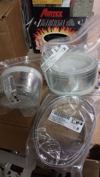

kat55 Posté(e) le 16 septembre 2023 Signaler Posté(e) le 16 septembre 2023 Même si ce n'est pas forcement l'origine de tes problèmes, Il existe comme pour le tuyau réchauffeur de starter automatique, qui a la fonction de garder les calories pour que le starter reste ouvert en roulant (malgré le flux d'air), des gaines de protection thermique pour tuyau d'essence. Il en existe de plusieurs diamètres,qui sont avec ou sans velcro (pour éviter de déposer la ligne. C'est un équipement qu'il pouvait y avoir d'origine sur les anciennes. Je n'ai plus l'adresse d'où je l'ai eu (avec velcro), mais sur le net on en trouve au mètre..: Tido.fr, Comptoir auto, mecatechnic, GT2i, etc, .. nono63000 1 Citer
nono63000 Posté(e) le 18 septembre 2023 Auteur Signaler Posté(e) le 18 septembre 2023 Ah ça c’est pas bête ! Merci je vais y regarder 😊 sebastien 01 1 Citer
kat55 Posté(e) le 18 septembre 2023 Signaler Posté(e) le 18 septembre 2023 Ici, la protection thermique pour recouvrir le tuyau entre l' échappement et le starter. Il n'y en avait plus (ni même de tuyau..), la voiture tournait trop riche avec un volet jamais ouverten grand (au risque de lessiver le moteur). Et ici en grise, celle du tuyau d'essence entre pompe et carbu. Elle était déjà presente sur le vehicule. Citer
kat55 Posté(e) le 18 septembre 2023 Signaler Posté(e) le 18 septembre 2023 J'ai retrouvé, on trouve les différentes versions chez Comptoir auto. nono63000 et CAN-AM 2 Citer

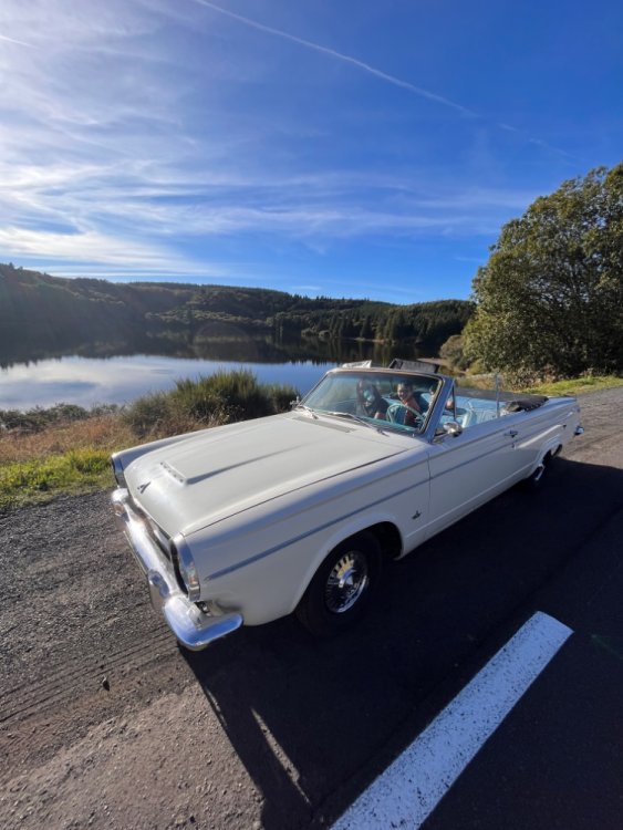

nono63000 Posté(e) le 1 octobre 2023 Auteur Signaler Posté(e) le 1 octobre 2023 Salut à tous ! aujourdhui était une belle journée ce matin un petit tour en solo au dernier charade Classic de la saison avec quelques autres américaines sympa! 😊 Et cet après-midi petite randonnée en famille au lac du guery où on a profité du beau temps pour y aller en americaine.. c’était top! Même madame a voulu conduire la belle Cricri sur le retour ! 😍 pas de problème de calage ou de chauffe donc pour le moment affaire à suivre … 😉 kat55, Zitoune, sebastien 01 et 1 other 4 Citer

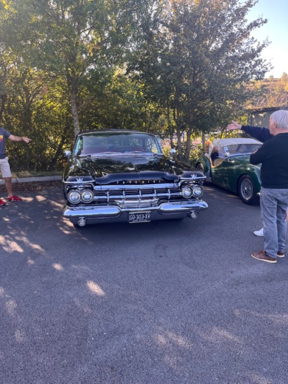

Charger976 Posté(e) le 2 octobre 2023 Signaler Posté(e) le 2 octobre 2023 Sympa la petite sortie! Je vois au passage une Imperial '59. Ca devient d(un banal ces voitures sensément super rares!! Citer
The Lion King Posté(e) le 2 octobre 2023 Signaler Posté(e) le 2 octobre 2023 C'est l'impérial de robert-louis. Etat clinique... exNISSAN et Gégé83 2 Citer
Charger976 Posté(e) le 2 octobre 2023 Signaler Posté(e) le 2 octobre 2023 Très, très belle voiture même si je trouve la calandre des '59 un peu trop chargé. nono63000 1 Citer
nono63000 Posté(e) le 2 octobre 2023 Auteur Signaler Posté(e) le 2 octobre 2023 Il y a 13 heures, The Lion King a dit : C'est l'impérial de robert-louis. Etat clinique... c’est pas l’ancien qui avait une Eldorado rose super clean ? 🤔 en tout cas elle a l’air vraiment propre celle là aussi 😅 Citer

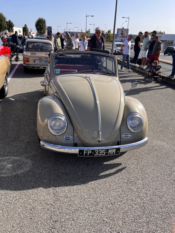

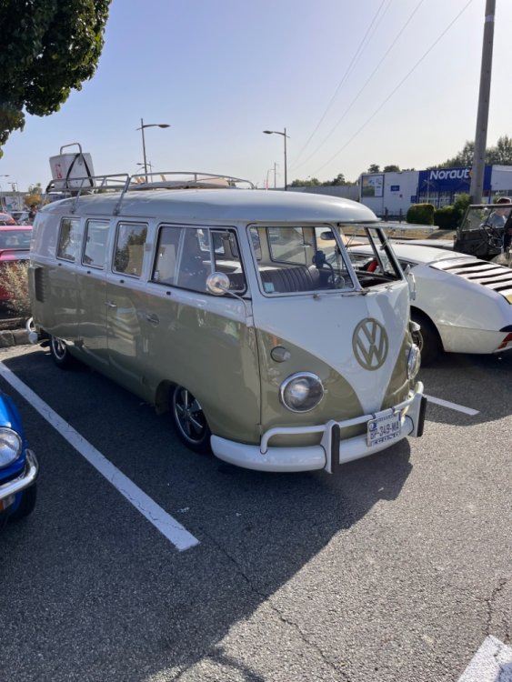

nono63000 Posté(e) le 8 octobre 2023 Auteur Signaler Posté(e) le 8 octobre 2023 Aujourd’hui petit tour aux automnales à Enval à une 30taines de KM de la maison.. pas de soucis particulier mis à part le temps d’attente pour rentrer sur le lieu à cause de photos de Chaque voiture à l’entrée .. 😅 du coup ça chauffait un peu mais bon elle a pas calé 😁 le changement de bougies et le petit réglage du pro lui a fait du bien quand même je pense ! j’ai quand même commandé l’allumage électronique et pris rdv chez le pro pour montage et réglage dans l’art.. retrouver les repères point mort haut au cylindre 1 etc car plus rien n’apparaît bref affaire à suivre ! 😉😊 Je mets quelques photos des caisses sympas meme si y’en avait des centaines ! 😉 FLYER34, sebastien 01 et Charger976 3 Citer
sebastien 01 Posté(e) le 8 octobre 2023 Signaler Posté(e) le 8 octobre 2023 Superbe les photos ! C'est moi ou sur celle ci ils ont collé ou fixé sur le capot des grilles de ventilation que l'on trouve en magasin ? il y a 21 minutes, nono63000 a dit : Charger976 1 Citer
nono63000 Posté(e) le 8 octobre 2023 Auteur Signaler Posté(e) le 8 octobre 2023 il y a une heure, sebastien 01 a dit : Superbe les photos ! C'est moi ou sur celle ci ils ont collé ou fixé sur le capot des grilles de ventilation que l'on trouve en magasin ? pouha t’as l’œil Seb 😅😂 sur le moment je m’étais fait la réflexion qu’ils avaient juste vissé ça sur le capot mais effectivement ça ressemble à des trucs de magasin de bricolage 😅 sebastien 01 1 Citer
bru301 Posté(e) le 9 octobre 2023 Signaler Posté(e) le 9 octobre 2023 C'est plus vite fait que d'ouvrir de vrais louvers dans le capot... Et puis ça fait le même boulot et c'est aussi vachement moins cher.... Par contre, qu'est ce que c'est moche.. sebastien 01 et nono63000 2 Citer
sebastien 01 Posté(e) le 9 octobre 2023 Signaler Posté(e) le 9 octobre 2023 Il y a 22 heures, nono63000 a dit : pouha t’as l’œil Seb 😅😂 sur le moment je m’étais fait la réflexion qu’ils avaient juste vissé ça sur le capot mais effectivement ça ressemble à des trucs de magasin de bricolage 😅 Bon l'avantage c'est que si il faut faire machine arrière pour le remettre comme d'origine , c'est moins de travail que si ils avaient coupé le capot nono63000 1 Citer
