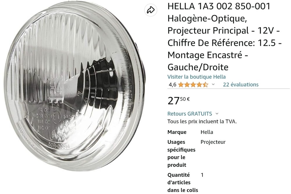

FLYER34 Posté(e) le 17 juin 2023 Signaler Posté(e) le 17 juin 2023 Il y a 2 heures, madmax31 a dit : ... ma question existe t il des phare led pour ma chevy ? A priori, ta Caprice 73 embarque des phares standards en 5,75 pouces. Des paraboles H4 de cette taille se trouvent dans toutes les bonnes merceries : Ensuite, tu montes des H4 ordinaires(*) ou des H4 LED, plus ou moins homologuées, disponibles dans les mêmes merceries. (*) les H4 ordinaires sont parfaites pour passer au CT, par contre elles consomment beaucoup plus que les "Sealed Beam" d’origine et il est souhaitable de les alimenter via des relais (toujours la même mercerie 😉 ). Rien de tout cela avec les H4 LED qui consomment moins que les feux d’origine. Citer

zaware Posté(e) le 23 octobre 2023 Signaler Posté(e) le 23 octobre 2023 Le 17/06/2023 à 09:47, FLYER34 a dit : A priori, ta Caprice 73 embarque des phares standards en 5,75 pouces. Des paraboles H4 de cette taille se trouvent dans toutes les bonnes merceries : Ensuite, tu montes des H4 ordinaires(*) ou des H4 LED, plus ou moins homologuées, disponibles dans les mêmes merceries. (*) les H4 ordinaires sont parfaites pour passer au CT, par contre elles consomment beaucoup plus que les "Sealed Beam" d’origine et il est souhaitable de les alimenter via des relais (toujours la même mercerie 😉 ). Rien de tout cela avec les H4 LED qui consomment moins que les feux d’origine. Tu peux donc remplacer de H4 normales par des H4 LED sans souci ? Citer
FLYER34 Posté(e) le 23 octobre 2023 Signaler Posté(e) le 23 octobre 2023 Toutafé. Si ton contrôleur est jugulaire-jugulaire, tu remplaces les H4 LED par des H4 standards pour le contrôle. Citer
