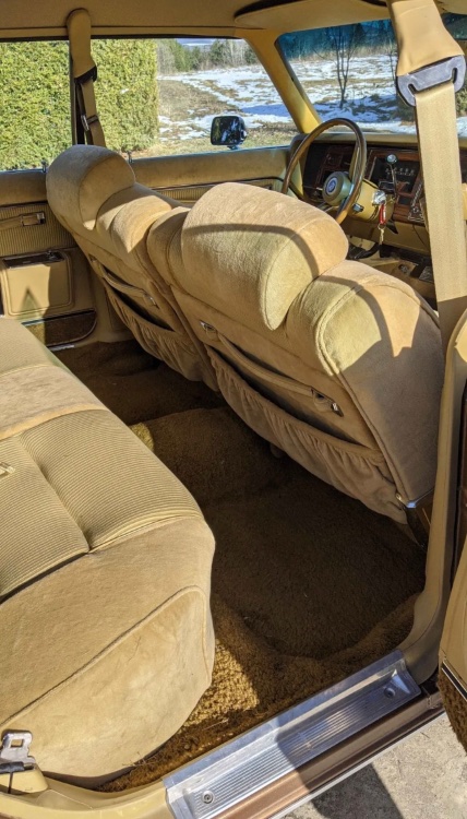

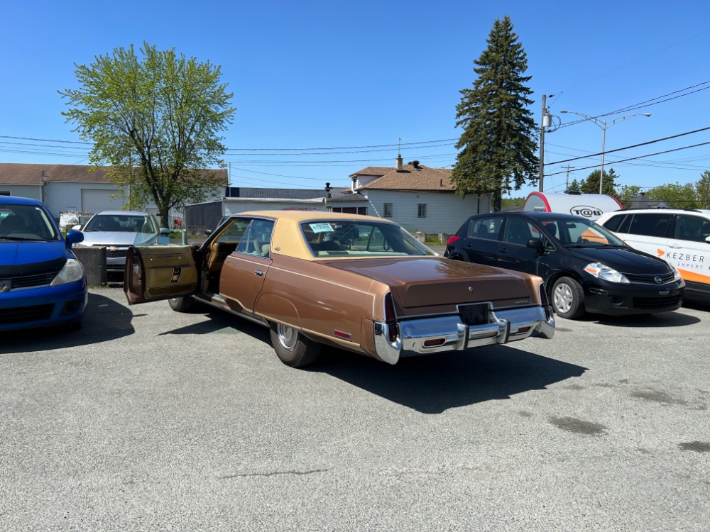

Giovanni Posté(e) le 16 juin 2023 Signaler Posté(e) le 16 juin 2023 (modifié) Bonjour 👋 Voici mon nouveau petit plaisir Chrysler New Yorker 1976 V8 440 7,2 lecteur K7 Climatisation defrost siège conducteur électrique vitres électriques centralisation (marche pô) Je me cherchais une voiture un peu différente des Toyota Corolla et autre voitures en plastiques pour aller bosser… J’ai été voir cette Chrysler, et suis tombé sous le charme.. c’est gros, c’est brute, confortable et en excellente état. M’en fallait pas plus pour craquer … Je n’ai pas acheté cette auto, dans l’optique qu’elle soit ma voiture de collection/plaisir .. mais force de constater que c’est le cas … je l’adore … je me surprend même à me rendre à rassemblements avec .. alors je ne souhaitais même pas y aller avec .. je suis agréablement surpris des réactions qu’elle provoque 👍 Et pourtant.. 4 portes, marron, fin 70.. sur le papier.. elle a rien pour elle … je ne m’attendais pas à l’apprécier autant .. pourvu que ça dure 👍 Résultat des courses.. je vais devoir trouver une Corolla en plastique pour cet hiver, car je refuse de rouler dans le sel avec 🤣 Modifié le 17 juin 2023 par Giovanni Mise en page The Lion King, nono63000, J-P Cadillac STS et 4 others 7 Citer

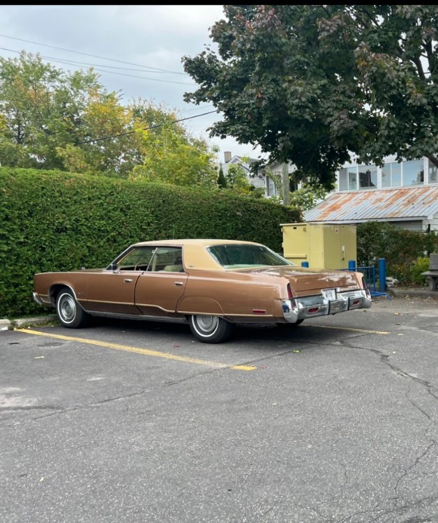

twentyone_forever Posté(e) le 16 juin 2023 Signaler Posté(e) le 16 juin 2023 Une de 75, près de chez moi: Giovanni 1 Citer

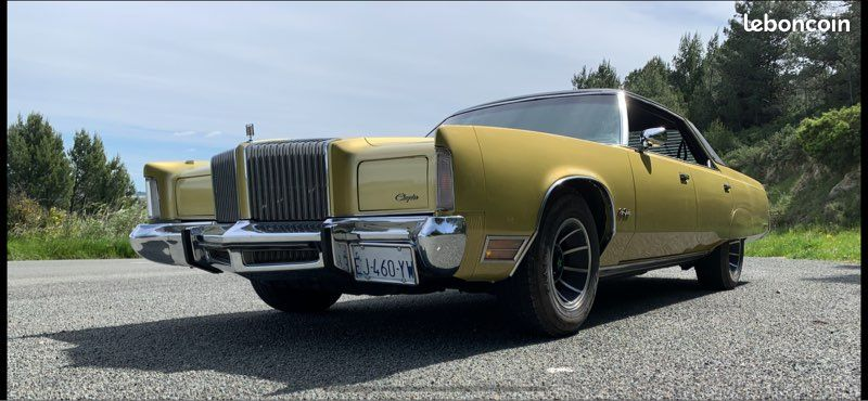

STG Posté(e) le 17 juin 2023 Signaler Posté(e) le 17 juin 2023 C est une magnifique "fullsize", durant mes années collège, le père d un camarade avait ce modèle en rouge et phares masqués. Quelle frime quand il nous embarquait dans cette péniche. cela devait etre une Chrysler France. Une survivante à vendre en France https://www.leboncoin.fr/offre/voitures/2360375097 Le chanteur "Yéyé" Christophe en a eut une. kat55 et sebastien 01 2 Citer
deville72 Posté(e) le 17 juin 2023 Signaler Posté(e) le 17 juin 2023 Tiens, je vais la suivre celle là. si elle part à ce prix, ce serait une révolution... Et puis 7,2 litres de cylindrée et 31 cv fiscaux, y a un problème. " proche des Cadillac et coupé deville" ? Ah bon ? nono63000 1 Citer
