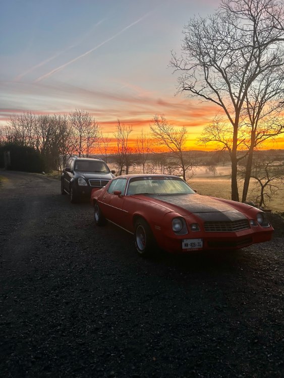

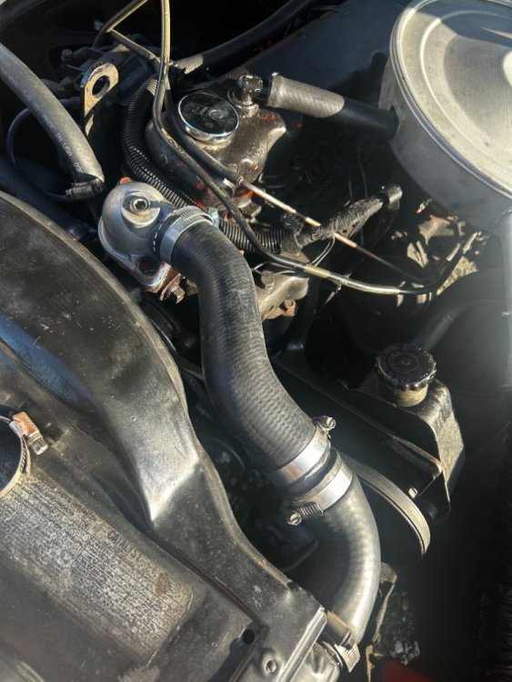

Sally1979 Posté(e) le 31 janvier 2024 Auteur Signaler Posté(e) le 31 janvier 2024 Ça y est, durite changée. Plus qu'à recevoir les plaques et nous sommes toutes les deux prêtes à prendre la route et faire tourner les têtes à Cajarc ! La CGC arrive aujourd'hui, les plaques j'attends de voir mais si ce n'est pas aujourd'hui, ça sera demain. En attendant, je vais me faire une commande Rockauto pour les trucs à installer pour le CT et installer ça tranquillement quand j'ai du temps libre. exNISSAN, sebastien 01, james ll et 4 others 7 Citer

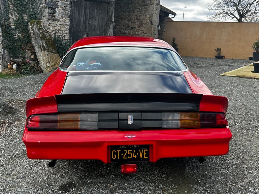

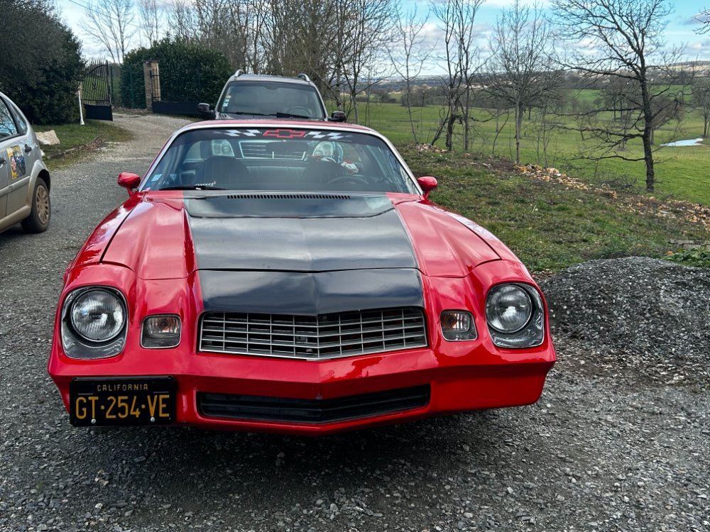

Sally1979 Posté(e) le 2 février 2024 Auteur Signaler Posté(e) le 2 février 2024 Salut salut! Plaques reçues aussitôt montées. A l'avant, ça a été un enfer mais j'ai réussi à faire un truc propre que je modifierai sûrement pour que ça aille bien comme il faut. Plus qu'a vérifier la pression des pneus et c'est parti! Bon après-midi à tous! sebastien 01, james ll, kat55 et 5 others 8 Citer

Sally1979 Posté(e) le 2 février 2024 Auteur Signaler Posté(e) le 2 février 2024 Bon ôtez moi d’un doute. Je suis partie faire un petit tour avec tout à l’heure, j’ai vraiment fait 2-3 bornes c’est tout. Quand je me suis arrêtée devant la maison, j’ai regardé sous la voiture et vu que ça pissait. Liquide de refroidissement. La durite est neuve et bien coupée, elle n’est pas trop courte et du bon diamètre évidemment. Le joint du thermostat est bon aussi, ça ne pisse pas de là. J’ai enlevé la durite, l’ai inspecté puis ne voyant rien d’alarmant, je l’ai remise et ai bien serré les colliers. Le manchon du thermostat est bien enfoncé dans la durite de 3-4 bon centimètres. Je l’ai redémarrée et attendu qu’elle chauffe bien en contrôlant toute éventuelle fuite et pouf plus rien. Ça peut pisser si le collier n’est pas assez serré ne serait-ce que de vraiment pas grand chose dans le style un demi tour de tournevis? Ou peut-être était-il mal placé? C’est très basique comme “soucis” mais avant d’avoir la Camaro, les seules choses que je faisais sur une voiture c’était changer les filtres à air, vérifier les niveaux et changer les ampoules alors même pour une broutille, je ne sais pas si ce que je fais c’est bon ou pas et n’ayant personne que je connais pour me chaperonner et/ou m’aider quand je bricole, je suis un peu embêtée😂😬. Citer
exNISSAN Posté(e) le 2 février 2024 Signaler Posté(e) le 2 février 2024 Il n'y a pas une pression énorme dans le circuit de refroidissement , d'ailleurs sur les voitures modernes les colliers sont de simples pinces à ressort .. Si ça se reproduit l'idéal serait d'identifier moteur tournant où se trouve cette fuite , les causes peuvent être multiples (durites , joint ou roulement de pompe ,raccords , faisceau ou bac du radiateur , ect ...) . Surtout bien faire gaffe en se penchant à pas se faire happer par le ventilo et les courroies moteur tournant. Le ventilo peut aussi projeter le liquide plus loin et brouiller les pistes . Avec le liquide de refroidissement les suintements une fois secs laissent des traces colorées . Sinon tes plaques d'immat sont chouettes , juste que si tu tombes sur des policiers ou gendarmes pointilleux sur leur homologation ,prépares ton meilleur sourire Citer
americoast Posté(e) le 2 février 2024 Signaler Posté(e) le 2 février 2024 Tu peux repérer les fuites de liquide de refroidissement (à condition qu'il soit fluo) dans le noir avec une lampe UV. Sally1979 1 Citer
Sally1979 Posté(e) le 2 février 2024 Auteur Signaler Posté(e) le 2 février 2024 6 minutes ago, exNISSAN said: Il n'y a pas une pression énorme dans le circuit de refroidissement , d'ailleurs sur les voitures modernes les colliers sont de simples pinces à ressort .. Si ça se reproduit l'idéal serait d'identifier moteur tournant où se trouve cette fuite , les causes peuvent être multiples (durites , joint ou roulement de pompe ,raccords , faisceau ou bac du radiateur , ect ...) . Surtout bien faire gaffe en se penchant à pas se faire happer par le ventilo et les courroies moteur tournant. Le ventilo peut aussi projeter le liquide plus loin et brouiller les pistes . Avec le liquide de refroidissement les suintements une fois secs laissent des traces colorées . Sinon tes plaques d'immat sont chouettes , juste que si tu tombes sur des policiers ou gendarmes pointilleux sur leur homologation ,prépares ton meilleur sourire Ça roule, après avoir attendu que ça refroidisse, je l'ai remplie à nouveau non pas qu'elle n'ai perdu grand chose et ramenée dans le jardin. J'ai épongé et je l'ai faite tourner un bon dix minutes en regardant attentivement PARTOUT s'il y avait une quelconque fuite et nada. Je pense qu'en effet le ventilo a projeté pas mal puisqu'il m'a eclaboussé toute la voiture 🤣 Je rergarderai demain après-midi si il y a des traces de fuites. Les policiers du coin je les connais, ils sont sympas puis ils ne font pas beaucoup de patrouilles donc c'est plutôt tranquille. Mais je vais quand même me faire un jeu de plaques "normaux" pour être tranquille! Citer
Sally1979 Posté(e) le 2 février 2024 Auteur Signaler Posté(e) le 2 février 2024 1 minute ago, americoast said: Tu peux repérer les fuites de liquide de refroidissement (à condition qu'il soit fluo) dans le noir avec une lampe UV. Je n'y aurais même pas pensé! 🤦♀️ Citer
