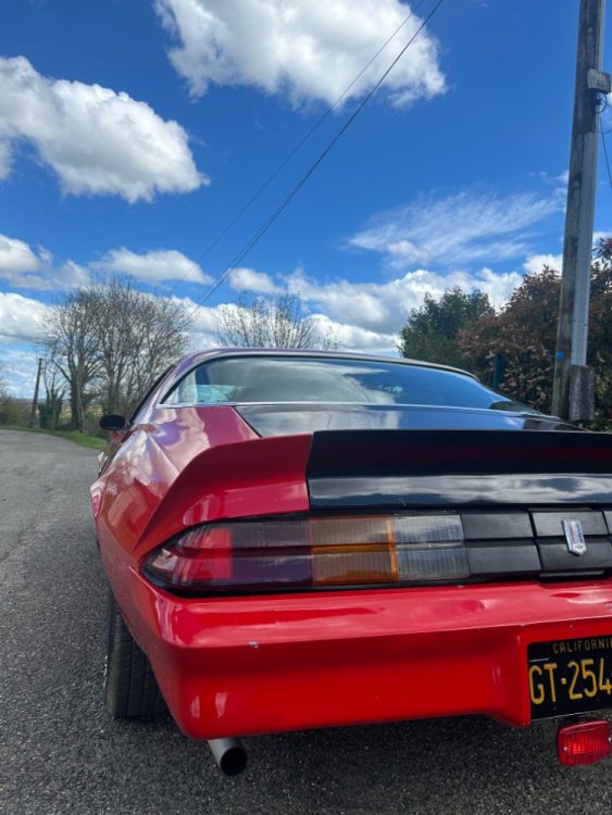

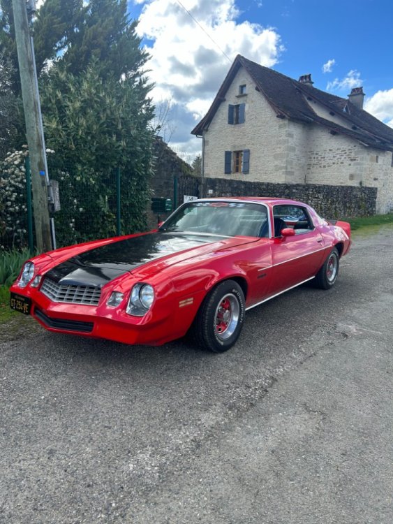

Sally1979 Posté(e) le 1 avril 2024 Auteur Signaler Posté(e) le 1 avril 2024 (modifié) Bon je reviens par là! J'ai fait plusieurs rinçages et impeccable! J'ai fait un petit tour tout à l'heure pour voir si ça pissait et rien à signaler. Maintenant que ce petit soucis est réglé, je vais pouvoir m'atteler aux petites bricoles que je devais faire pour le CT et tout sera ok! J'ai la portière passager qui ne s'ouvre pas de l'extérieur mais intérieur ok, quand je tire sur la poignée ça s'enclenche comme si elle allait s'ouvrir mais la coquine ne s'ouvre pas. De toutes façons, va falloir démonter l'intérieur de la portière pour voir quelque chose donc je verrai bien ce qu'il se passe à moins qu'il y ai une solution plus rapide ou simple que je ne connaitrais pas? Modifié le 1 avril 2024 par Sally1979 sebastien 01, pat060, The Lion King et 1 other 4 Citer
FLYER34 Posté(e) le 1 avril 2024 Signaler Posté(e) le 1 avril 2024 Tu devrais arrêter de l’astiquer, tu vas l’user Sans blaguer, elle est très belle. Sally1979 1 Citer
Sally1979 Posté(e) le 1 avril 2024 Auteur Signaler Posté(e) le 1 avril 2024 46 minutes ago, FLYER34 said: Tu devrais arrêter de l’astiquer, tu vas l’user Sans blaguer, elle est très belle. Le pire c'est qu'elle est sale vive le pollen! Merci ahah sebastien 01 1 Citer
