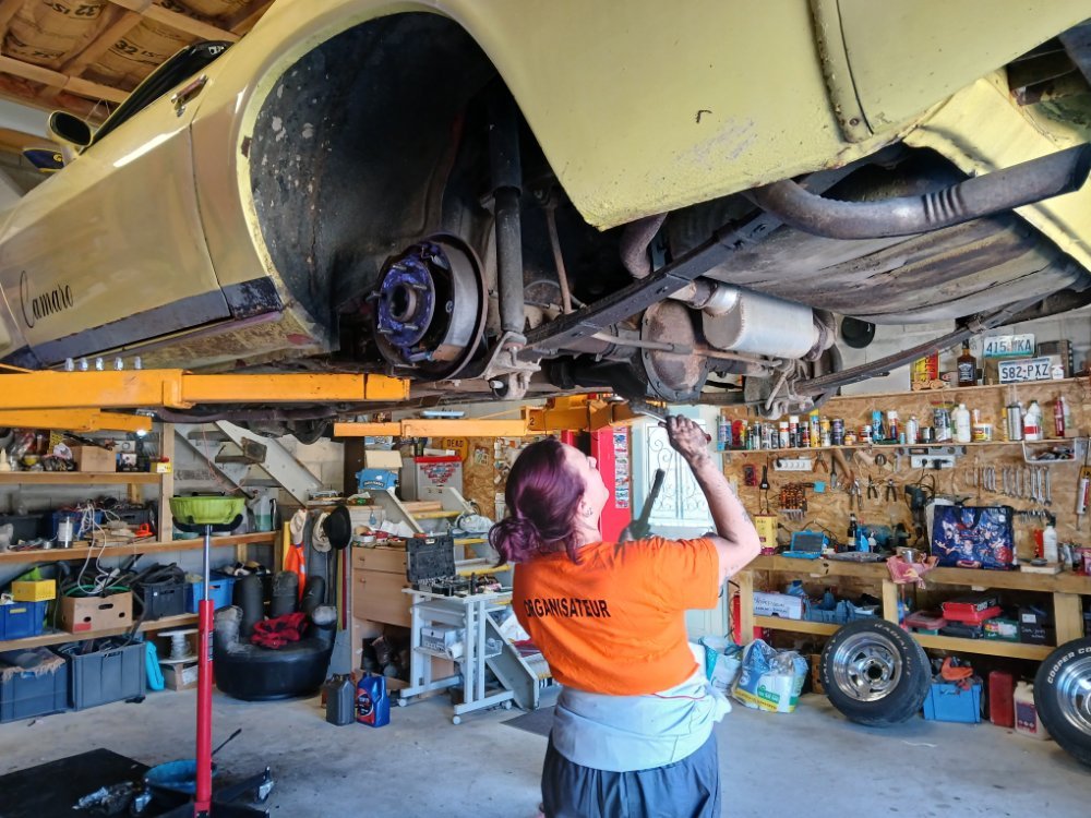

The Lion King Posté(e) le 13 mai 2024 Signaler Posté(e) le 13 mai 2024 Tiens, j'ai pensé à toi samedi! Camaro 79, et sa propriétaire: frein arrière, nettoyage, vidange boite pont et moteur, et préparation de la future commande des pièces. sebastien 01, Sally1979 et nono63000 3 Citer

Sally1979 Posté(e) le 19 mai 2024 Auteur Signaler Posté(e) le 19 mai 2024 On 5/13/2024 at 5:40 PM, The Lion King said: Tiens, j'ai pensé à toi samedi! Camaro 79, et sa propriétaire: frein arrière, nettoyage, vidange boite pont et moteur, et préparation de la future commande des pièces. Wow! Trop la classe 😎 J'ai recu le kit de quincaillerie, je m'en occuperai quand il fera beau et que j'aurai le temps de faire ça parce que je n'ai jamais fait ça de ma vie donc ça risque de me prendre pas mal de temps Citer
French Riviera Posté(e) le 21 mai 2024 Signaler Posté(e) le 21 mai 2024 Ne démonte qu’un côté à la fois, l’autre sert de modèle. Sur certains freins à tambours la garniture avant n’est pas de la même taille que l’arrière. Et si tu n’as pas de pince à frein la mise en place du ressort peut être assez « sport ». Attention aux doigts… Sally1979 1 Citer
The Lion King Posté(e) le 21 mai 2024 Signaler Posté(e) le 21 mai 2024 il y a une heure, French Riviera a dit : Attention aux doigts… Et globalement à tout le reste du corps, la pastille en métal ayant tendance à sauter à peu près où elle veut. Et mets une bâche sous tes roues, si tu travailles en extérieur! Sally1979 1 Citer
