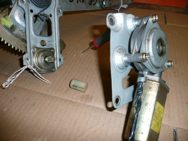

exNISSAN Posté(e) le 7 juillet 2023 Signaler Posté(e) le 7 juillet 2023 Il y a 2 heures, French Riviera a dit : « Il semblerait que les dents… » Tu n’as pas regardé ? Ce peut être autre chose… Pas mieux que les autres pour le tarif de la (bonne ) pièce d'occase ! Sinon si les 60 euros te semblent excessifs et si les dentures de crémaillère et du pignon d'entrainement sont bonnes , tu le démontes pour voir ce qui ne va pas (quitte à bloquer ta vitre en position fermée avec un tasseau dessous le temps de trouver la solution). Voir ce qu'il se passe à l'intérieur du réducteur = ces générations de lèves-vitre avaient sans doute déjà un débrayage anti-pincement (souvent un entraineur pris sur un gros silent-bloc qui se déforme en cas de blocage ); Ci -dessous un dépannage vraiment provisoire fait sur un lève-vitre qui me semble très similaire en conception ( c'est du Japonnais des mêmes années ) , silent-bloc explosé = plus d'entrainement malgré la rotation du moteur , je l'avais bridé après perçage avec 2 goupilles en gros fil de fer , ça à tenu ....longtemps ... Citer
