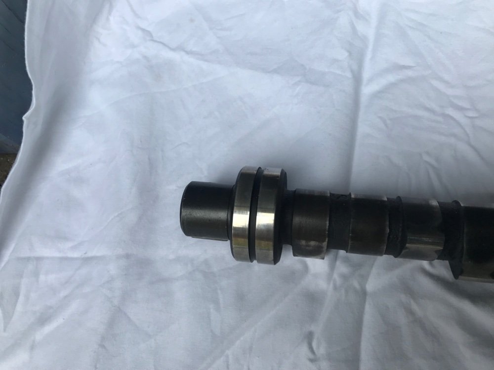

French Riviera Posté(e) le 18 août 2023 Signaler Posté(e) le 18 août 2023 Bonjour à tous, - La pression d’huile de mon moteur tombant à 0 ( oui, zéro) moteur chaud, je n’ai pas d’autre choix que de l’ouvrir, ayant déjà remplacé la pompe à huile. Le vilebrequin à été passé en cote réparation il y a 3 ou 4 ans suite à une bielle coulée. -Il es donc sorti de la voiture et mis sur son support. -La doc officielle et les forums ne donne aucune valeur de pression « normale », si ce n’est qu’elle est réputée assez faible comparée aux autres moteurs contemporains. J’ai commencé par les mesures de l’arbre à cames: tous les bearing journals sont dans les tolérances SAUF le dernier, celui par lequel le circuit d’huile arrive, qui lui est 4 centièmes de mm en dessous de sa cote mini: je pense que la perte de pression se fait là, qu’en pensez vous ? De toute façon il est plutôt usé… Citer

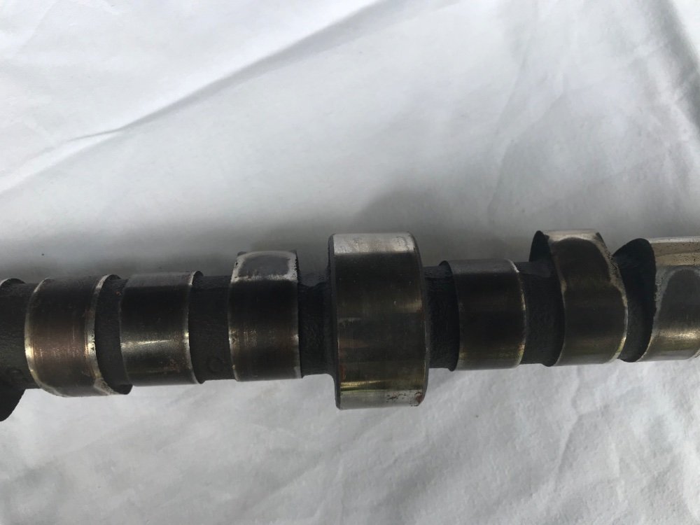

The Lion King Posté(e) le 18 août 2023 Signaler Posté(e) le 18 août 2023 Bon les cames sont pas encore plates mais on sent qu'elles ont quelques bornes quand même! Citer

americoast Posté(e) le 21 septembre 2023 Signaler Posté(e) le 21 septembre 2023 Le 18/08/2023 à 16:32, French Riviera a dit : J’ai commencé par les mesures de l’arbre à cames: tous les bearing journals sont dans les tolérances SAUF le dernier, celui par lequel le circuit d’huile arrive, qui lui est 4 centièmes de mm en dessous de sa cote mini: je pense que la perte de pression se fait là, qu’en pensez vous ? Salut, Si j'étais toi je ferais une vérif complète de tout le circuit d'huile, de la pompe aux bouchons/pastilles en passant par tous les paliers/coussinets. 0.04mm de hors tolérance sur 1 seul palier me paraît peu pour que tu perdes toute la pression. (d'ailleurs c'est ton jeu global qui est HT de 0.04 ou seulement celui de ton AAC ? comment sont les coussinets ?) Citer
French Riviera Posté(e) le 21 septembre 2023 Auteur Signaler Posté(e) le 21 septembre 2023 C’est le jeu sur un seul palier. Je n’ai pas encore ouvert le moteur. Et oui, les bagues de l’AAC sont d’origine et elles on fait leur temps… Une check complète du moteur est prévue. Citer
