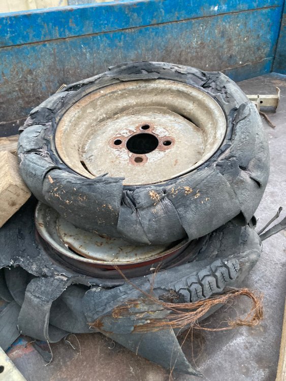

SebastoVAN Posté(e) le 8 novembre 2023 Signaler Posté(e) le 8 novembre 2023 (modifié) tout depend ce qu on leur a fait tapé un jour je pars chercher avec un pote une cabane de chantier en ruine les 2 roues était hs d après le vendeur voila ce que nous avons trouver en arrivant mon pote avait pris sa parkside neuve et moi ma makita parkside sur batterie 500nm de couple ma makita 1000nm de couple ben la parkside en a fait 1 seul sur les 8 , la makita a fait les 7 restant par contre la douille de 23 qui avait dans le coffret de la parkside nous sauvé , j avais pris 19 21 et 24 et la cabane était en 23 j était content d avoir raké 350€ dans ma makita au final j ai mis 2 roues de cox que j avais petite photo du convoi Modifié le 8 novembre 2023 par SebastoVAN sebastien 01 1 Citer
exNISSAN Posté(e) le 8 novembre 2023 Signaler Posté(e) le 8 novembre 2023 il y a 36 minutes, SebastoVAN a dit : au final j ai mis 2 roues de cox que j avais Le fameux 4X130 qu'on trouve sur les vieilles caravanes , les Cox et les Arondes Citer

SebastoVAN Posté(e) le 9 novembre 2023 Signaler Posté(e) le 9 novembre 2023 Il y a 18 heures, exNISSAN a dit : Le fameux 4X130 qu'on trouve sur les vieilles caravanes , les Cox et les Arondes exactement , d ailleurs j en avais pris une 4x130 d une vieille caravane , elle passait pas , trou central trop ptit , ceux de cox on bien fait Citer

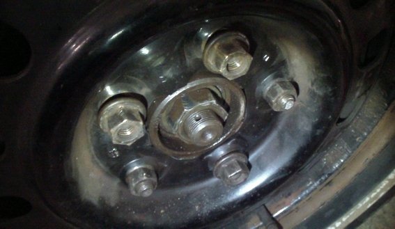

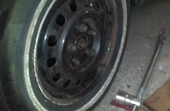

Gilles Posté(e) le 14 novembre 2023 Signaler Posté(e) le 14 novembre 2023 j'ai une autre question: si c'est comme la PA que j'ai déjà vue, l'écrou au centre du disque ne tient pas le disque, qui est juste emmanché/collé par la rouille sur le flasque. Dans ce cas, pour tirer le disque, il te faut juste une marteau-thérapie pour sortir le disque vers l'extérieur L'écrou central ne fait que fermer le moyeu, comme sur les propulsions. Tu pourrais faire une photo de ton problème (ou bien je n'ai rien compris?) Si vraiment tu veux absolument sortir l'écrou central, et au risque de frire la graisse des roulements, tu as pensé à le chauffer, et le sortir une fois qu'il est bien chaud ? Citer
Parkaveniste Posté(e) le 14 novembre 2023 Auteur Signaler Posté(e) le 14 novembre 2023 Oui, je vais t'en poster, sauf que ce n'est pas sur la PA mais sur la Seville. Et la boulonnerie est plus "camionnesque" que ce que j'ai connu sur d'autres voitures. Là, le pneu est mis pour avoir plus d'appui, sauf que... ça rebondit. Citer
deville72 Posté(e) le 14 novembre 2023 Signaler Posté(e) le 14 novembre 2023 Comme déjà dit, pas moyen sans clé à choc. Un petit billet à un mécano de centre auto ou un plus gros à Kiloutou. Citer
