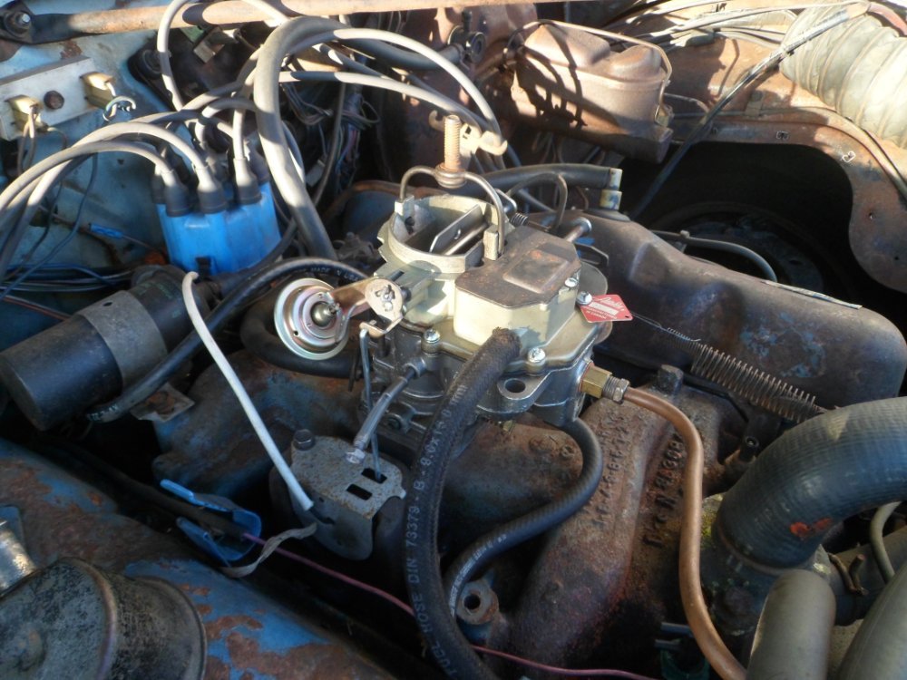

Cal3b Posté(e) le 28 janvier 2024 Signaler Posté(e) le 28 janvier 2024 Il y a 2 heures, james ll a dit : tu as un 2 corps ? Le Thermoquad est d'origine visiblement, je ne connais pas ses spécificités mais ils on bonne réputation Yen a meme avec des simple corps james ll 1 Citer
sebastien 01 Posté(e) le 28 janvier 2024 Signaler Posté(e) le 28 janvier 2024 Il y a 14 heures, james ll a dit : tu as un 2 corps ? Le Thermoquad est d'origine visiblement, je ne connais pas ses spécificités mais ils on bonne réputation Moi j'ai ça comme carbu , il est tout petit , mais malgré ça le moteur tourne très bien et il a la pèche ! nono63000 1 Citer
Eddy123 Posté(e) le 28 janvier 2024 Signaler Posté(e) le 28 janvier 2024 Il y a 2 heures, sebastien 01 a dit : Moi j'ai ça comme carbu , il est tout petit , mais malgré ça le moteur tourne très bien et il a la pèche ! Ho... J'ai le même sur ma LeBaron... En 6 cyl... J'en ai acheté un neuf sur Aliexpres...😅 sebastien 01 1 Citer
james ll Posté(e) le 29 janvier 2024 Auteur Signaler Posté(e) le 29 janvier 2024 Il y a 21 heures, Cal3b a dit : Tu las refais ou tu en as acheté un neuf !! Salut, je l'ai refait, mais il est vrai que sur photos il paraît presque neuf. Citer
james ll Posté(e) le 29 janvier 2024 Auteur Signaler Posté(e) le 29 janvier 2024 Il y a 8 heures, sebastien 01 a dit : Moi j'ai ça comme carbu , il est tout petit , mais malgré ça le moteur tourne très bien et il a la pèche ! Et niveau consommation, ça donne quoi ? Moi je ne sais pas encore, car ell n'est pas encore en état de rouler sebastien 01 1 Citer
sebastien 01 Posté(e) le 29 janvier 2024 Signaler Posté(e) le 29 janvier 2024 il y a une heure, james ll a dit : Et niveau consommation, ça donne quoi ? Moi je ne sais pas encore, car ell n'est pas encore en état de rouler J'avais calculé et ça tourne pour du 14l /100 , ça consomme rien du tout ! et malgré ça il a la pèche ! Bon c'est vrais que si j'avais un 4 corps comme celui de la Buick ça ne me dérangerai pas , je serait content si il y avait un carbu plus gros , mais bon celui ci fait très très bien le job et il restera en place james ll 1 Citer
james ll Posté(e) le 29 janvier 2024 Auteur Signaler Posté(e) le 29 janvier 2024 Hier après midi j'ai pris un peu de temps pour m'occuper de Miss Plym, changement de la pompe à essence, et je me suis attaqué à virer le système EGR, et bien ça en fait du bordel, je suis sur que la voiture a dû perdre 20 kg et ça va bien faire gagner 1/2 cheval 😁 A ma grande surprise je me suis aperçu que ce n'est pas un allumage électronique qui équipe le 318 mais un bon viel allumage avec vis platinées nono63000 et sebastien 01 2 Citer

james ll Posté(e) le 29 janvier 2024 Auteur Signaler Posté(e) le 29 janvier 2024 (modifié) il y a 18 minutes, Cal3b a dit : Oui c'était une remarque sur le plan de la blague tellement il paraît neuf ! Tu l'a nettoyé comment ? Je l'ai laissé macérer deux jours dans du vinaigre blanc et ensuite je l'ai fait chauffer (pas bouillir) toujours dans le vinaigre pendant une bonne heure, laissé refroidir et démonter et nettoyer à l'essence. Malgré ça, y'a des éléments qui était encore très grippés, il a fallu que je les sortes avec marteau et chasse goupilles Modifié le 29 janvier 2024 par james ll Cal3b 1 Citer
