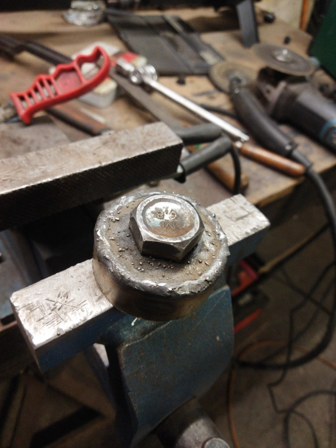

Dans le domaine fabrication d'outils originaux, voici une douille de fabrication maison, pour réussir à démonter la rotule de bras supérieur, qui est montée vissée dans le bras avec un embout a la mord moi le noeud. Images 🤬 je vous tiendrai informé du résultat semaine prochaine 😉17437094770374802117326195450165.jpg.55277a94dda8aad9286e974a23e70c20.jpg17437094944853680405393769591094.jpg.81645a5ebc79562e54664de8e42ee4c4.jpg17437095105344872062643693609764.jpg.1795d9c7ee40811fa2723f333f8bd6a1.jpg17437095269846080954857855652161.jpg.9a7a2183a1483c59fcbd64d521623177.jpg

L'outil existe dans la vraie vie:
"Mopar upper ball joint socket tool".
C'est spécifique aux Mopar avec un profil "carré"
Attention il existe en 2 ou 3 dimensions.
La plus courante est 1 - 59/64" mais il en existe aussi en 2-9/64".
Il me semble même qu'il y en a une 3ème.
Sinon voici un outil plus simple à fabriquer puisque ton ball joint est destiné à la poubelle.
C'est la "barre de faire" de Gad et Djamel!:D

Bonjour @Charger976 oui je sais, mais je n'avais pas envie de commander aux US pour une douille 😉 .
L'option barre de fer soudée peut s'avérer utile si c'est vraiment bloqué, je n y avait pas pensé. Bonne journée

Résultat de l'opération, Jérémy 1 rotule 0 mais elle s'est franchement bien défendu la bougresse 😳. Du coup je vais prendre un apéro pour me récompenser🍺😁 bonne soirée les amis 😉1744133394193994133143111441261.jpg.20c38062a494a9805b57735578af2f39.jpg17441334184085008475734201503848.jpg.2ecd7ee69f648a355dd465c2f09116a0.jpg

Vainqueur par KO également sur la rotule No 2 yessss👍17443506281776348119449420226847.jpg.18fd79aa44688068d3b9f84fcb167620.jpg17443506462552919662057614740202.jpg.3bbf2f958880a0950bb3a90db2f81464.jpg
