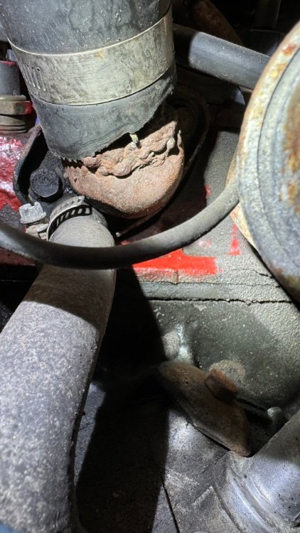

J'ai une suspicion d'absence de calorstat.
Très peu de chauffage, la durite supérieur commence à se réchauffer peu de temps après la mise en route et surconsommation d'essence (confirmée par @Phil ICI )
J'ai également un suintement du bouchon du radiateur (nouveau commandé)
J'ai fait une "grosse" commande chez Rockauto et j'en ai profité pour reprendre une sortie et un calorstat. Au moins, je serai rassuré de ce côté là.
Par contre, comment purger le système SVP?
Voici une photo de la sortie actuelle

Je ne comprend pas la photo... cest quoi de la soudure ou de la pâte sur le calorstat ?
Il y a les 2, c'est bien une soudure sur le coude et il y a une pâte bleue d’étanchéité entre le coude et le moteur

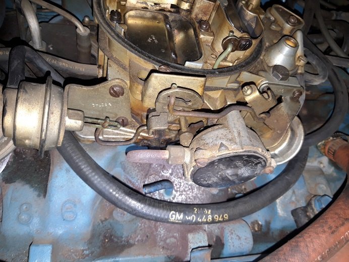

Il y a 5 heures, STG a dit :
mon carburateur d Electra 75 est Thermo et non électrique comme je le pensais
Merci c’est quoi la différence et comment cela fonctionne STP? Comment il se gère ?

Ca pue du *** cette soudure, j'espère que tu en as profité pour reprendre un thermostat housing...
J’ai repris un Motorad, c’est bon?

La ligne rigide qui relie la capsule thermo de choke  a la base de la pipe d admission, c est de l air chaud qui passe a l intérieur et ferme puis ouvre le volet de starter

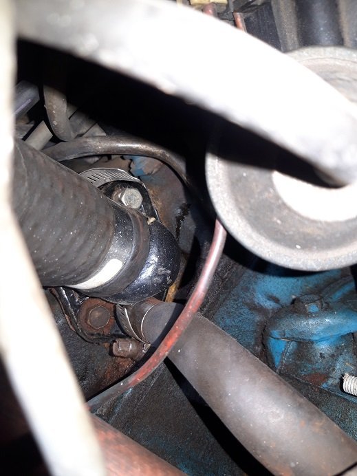

Le 27/01/2024 à 13:05, deville72 a dit :
Fini ça depuis au moins 1972, les GM ont un réservoir de LDR pour circuit semi-fermé. on le voit sur la photo d'ailleurs.
Justement a ce sujet , mon Electra 69 n'est pas équipé de réservoir / vase d’expansion . Par contre j'ai vu quelques photos sur internet ou elles ont ce vase . Est ce d'origine ?
A en voir les photo du 455 de @Pascal_455 et de @STG  je voie qu'il est de couleur bleu , mais normalement il n'est pas de couleur rouge ??

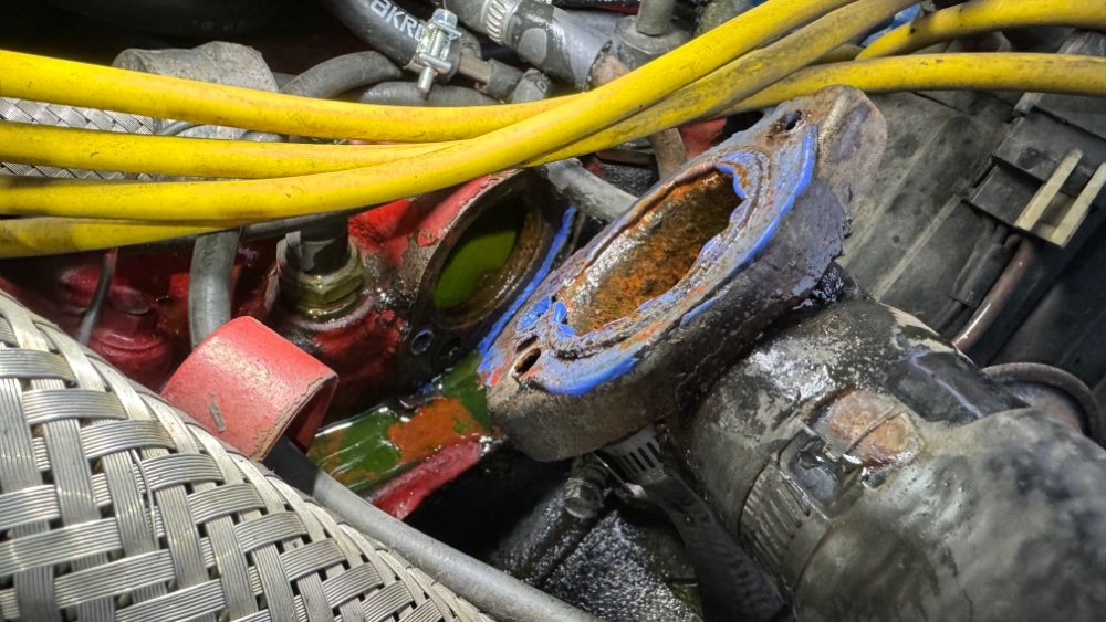

Hello,
j'avais vu juste, pas de calorstat.
Je ne peux pas monter le nouveau coude car le diamètre est inférieur à celui de la durite. Ce qui veut dire que la radiateur n’est pas d’origine mais surtout pas les mêmes caractéristiques.
j'espère juste ne pas avoir une mauvaise surprise le fait de remettre un calorstat, style joint de culasse.

super moche, ce bricolage. As-tu repris un nouveau housing et un calorstat ?
Ce que tu dis sur le radia et le diamètre des durites est encore plus bizarre. Cela voudrait dire que quelqu'un s'est amusé à mettre un radiateur pour Buick Riviera qui n'en serait pas un, c'est super curieux!

Oui j’avais repris un nouvel ensemble vu la gueule du coude.
à mon avis, ils ont dû mettre un radiateur qui avait sous la main mais avec des diamètres de durites plus grands. D’où la bricole sur le coude.
J’ai mis le calorstat et ce coude, on verra bien. Mais je vais regarder pour acheter une durite avec des diamètres différents ou y mettre une réduction.
