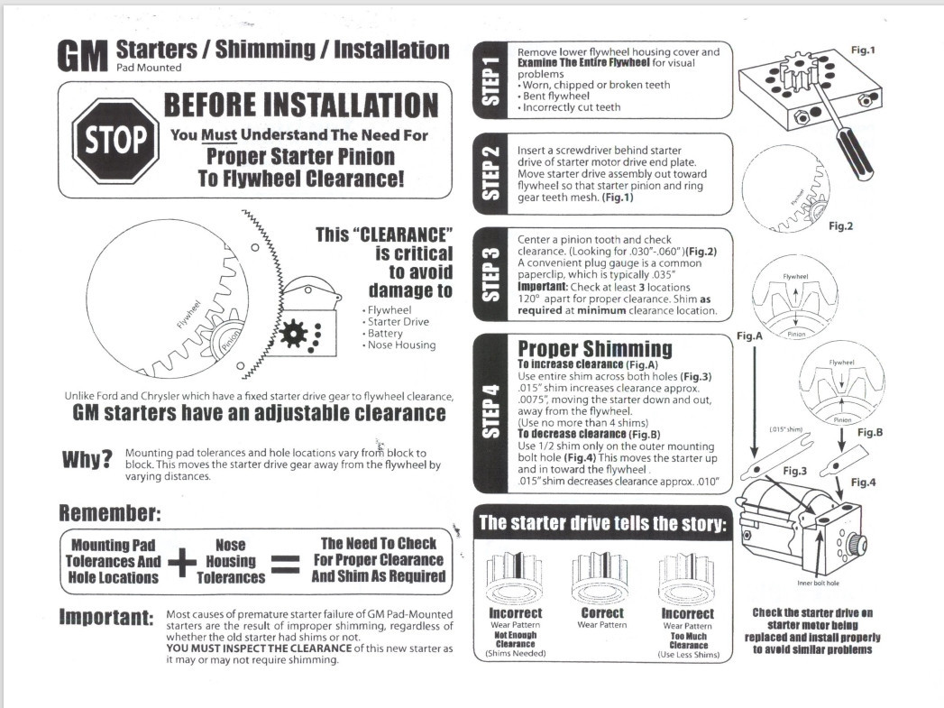

exNISSAN Posté(e) le 17 septembre Signaler Partager Posté(e) le 17 septembre pour le calage j'avais ça dans la doc de mon powermaster : En fait , faut engager le pignon sur la couronne (avec un tournevis ou une pince à becs fins ) et pouvoir passer le brin d'un trombonne de bureau à l'entre-dents (ou un fil calibré sur la valeur donnée) Après jouer si besoin avec les entretoises en tole (shim) Assez facile avec un micro demarreur , moins accessible avec un starter d'origine et son nez ... Pascal_455 1 Citer Lien vers le commentaire Partager sur d’autres sites Plus d'options de partage...
Pascal_455 Posté(e) le 17 septembre Auteur Signaler Partager Posté(e) le 17 septembre @exNISSAN merci pour l’information. Je doute qu’il soit vendu avec des cales. merci à tous pour vos messages. Je vous tiens au courant de la suite. 😉 Citer Lien vers le commentaire Partager sur d’autres sites Plus d'options de partage...

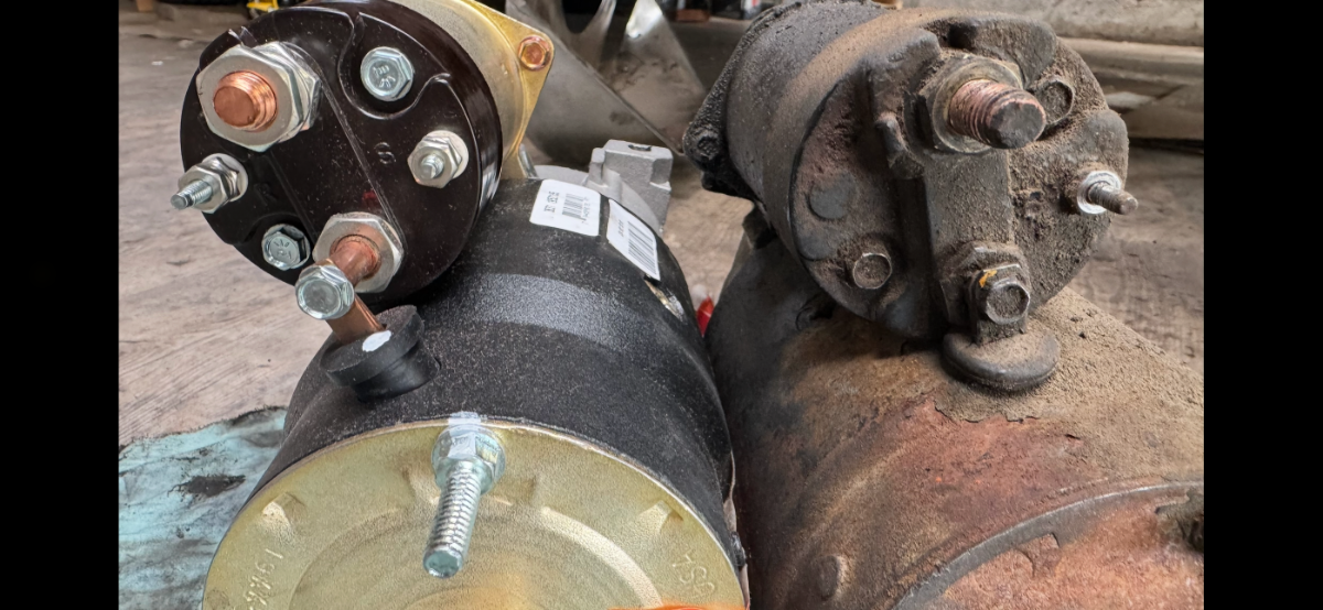

Pascal_455 Posté(e) le 30 septembre Auteur Signaler Partager Posté(e) le 30 septembre Bonjour tout le monde, Bien que reçu très vite, je le monte ce jour. Mais je me demande comment rebrancher le nouveau. Sur l’ancien le repaire est noté B Sur le nouveau, il y a 2 vis avec des repaires R et S. Merci de votre aide Citer Lien vers le commentaire Partager sur d’autres sites Plus d'options de partage...
americoast Posté(e) le 30 septembre Signaler Partager Posté(e) le 30 septembre Tu prends une batterie, tu connectes le moins au corps du démarreur, et avec le +, tu essaies sur les deux montages. Le bon devrait faire sortir le pignon (ça sort vite, ça peut faire sursauter 😅) Pascal_455 1 Citer Lien vers le commentaire Partager sur d’autres sites Plus d'options de partage...
