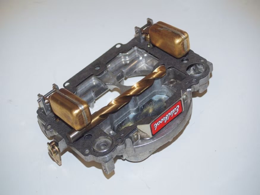

americoast Posté(e) le 26 février 2024 Signaler Posté(e) le 26 février 2024 Salut, Hier en voulant agir sur les vis de ralenti pour appauvrir légèrement le moteur pour passer le CT, je me suis aperçu que même fermées à fond, les vis n'agissent pas sur la carburation. Mon AFR au ralenti est de 13.8, j'aimerais l’amener à 14.7. En regardant dans le carbu avec une lampe pour voir si de l'essence sortait par les primaires (ce qui n'est pas le cas) je me suis aperçu qu'autour des secondaires, c'était rempli d'essence, genre piscine. Est-ce normal ou bien j'ai une fuite à quelque part ? J'avais refait le carbu il y a quelques mois, je n'avais rien noté d'anormal... Ma pompe à essence est un modèle stock. Citer
Gilles Posté(e) le 27 février 2024 Signaler Posté(e) le 27 février 2024 (pour mémoire, j'ai un 1407, je n'ai pas eu ce problème, ils sont presque identiques) Je ne suis pas sur de voir avec précision ce que tu décris, si je comprends, la partie que tu surlignes en vert se remplit d'essence. Si c'est ça, alors il se peut que ton niveau de cuve soit à la rue, ou ton pointeau ne ferme pas, tout simplement. Tu dis que tu l'as refait, il se peut tout simplement que tu aies mal refermé ton couvercle supérieur, et légèrement coincé ton flotteur. C'est amplement faisable, il faut faire attention. Ou bien, si tu as remplacé ton pointeau, il se peut qu'il soit défectueux dans la boîte, ou bien il est vieux et ne fonctionne plus. C ne sont pas des pièces chères, si tu es du genre parano, tu as un kit spécial tout terrain (ref 1465, ou un petit ressort se place derrière le pointeau), sinon, le kit normal # 1498 va très bien). Néanmoins, avant toute chose, tire ton couvercle supérieur, retourne le. Tu dois avoir 7/16" (11.12 mm) de battement entre le plan de joint et le flotteur: si ce n'est pas le cas, il faut tordre avec gentillesse la petite languette à la quelle est fixé le flotteur pour arriver au 7/16. Autre piste: vérifie que tes secondaires sont bien fermés au ralenti, si ce n'est pas le cas, l'air passe par la fuite, et donc la dépression aussi, et les vis de ralenti deviennent sans effet. Pour tester cela, ferme complètement les primaires (vis de régime) et vois si le moteur a quand même envie de tourner. Encore autre chose (et ça, j'ai testé): si jamais ta pompe débite plus que 6.5 psi, ton carbu va foirer. Ou bien encore, et c'est peut-être la première chose à essayer: si tu n'obtient aucun résultat de tes vis de richesse, ça peut aussi être la fuite de dépression (prise d'air) du siècle, qui fait que le carbu ne comprend plus ce qu'il faut faire. Et donc: acheter une bombe de start pilote ou de nettoyant freins, mettre en route, et voir si le moteur prend des tours en pulvérisant le liquide sur le plan de joints du carbu (à l'extérieur, donc). Si ça se trouve, le joint que tu as mis n'est pas étanche et/ou ton plan de joint n'est plus plan. NB: tu as un carburateur, tu n'auras probablement jamais 14.7. Si vraiment tu es nickel en régime de cruise, tu pourras peut-être t'en approcher, mais sûrement pas au ralenti. Citer
americoast Posté(e) le 27 février 2024 Auteur Signaler Posté(e) le 27 février 2024 Il y a 4 heures, Gilles a dit : (pour mémoire, j'ai un 1407, je n'ai pas eu ce problème, ils sont presque identiques) Je ne suis pas sur de voir avec précision ce que tu décris, si je comprends, la partie que tu surlignes en vert se remplit d'essence. Si c'est ça, alors il se peut que ton niveau de cuve soit à la rue, ou ton pointeau ne ferme pas, tout simplement. Tu dis que tu l'as refait, il se peut tout simplement que tu aies mal refermé ton couvercle supérieur, et légèrement coincé ton flotteur. C'est amplement faisable, il faut faire attention. Ou bien, si tu as remplacé ton pointeau, il se peut qu'il soit défectueux dans la boîte, ou bien il est vieux et ne fonctionne plus. C ne sont pas des pièces chères, si tu es du genre parano, tu as un kit spécial tout terrain (ref 1465, ou un petit ressort se place derrière le pointeau), sinon, le kit normal # 1498 va très bien). Néanmoins, avant toute chose, tire ton couvercle supérieur, retourne le. Tu dois avoir 7/16" (11.12 mm) de battement entre le plan de joint et le flotteur: si ce n'est pas le cas, il faut tordre avec gentillesse la petite languette à la quelle est fixé le flotteur pour arriver au 7/16. Autre piste: vérifie que tes secondaires sont bien fermés au ralenti, si ce n'est pas le cas, l'air passe par la fuite, et donc la dépression aussi, et les vis de ralenti deviennent sans effet. Pour tester cela, ferme complètement les primaires (vis de régime) et vois si le moteur a quand même envie de tourner. Encore autre chose (et ça, j'ai testé): si jamais ta pompe débite plus que 6.5 psi, ton carbu va foirer. Ou bien encore, et c'est peut-être la première chose à essayer: si tu n'obtient aucun résultat de tes vis de richesse, ça peut aussi être la fuite de dépression (prise d'air) du siècle, qui fait que le carbu ne comprend plus ce qu'il faut faire. Et donc: acheter une bombe de start pilote ou de nettoyant freins, mettre en route, et voir si le moteur prend des tours en pulvérisant le liquide sur le plan de joints du carbu (à l'extérieur, donc). Si ça se trouve, le joint que tu as mis n'est pas étanche et/ou ton plan de joint n'est plus plan. NB: tu as un carburateur, tu n'auras probablement jamais 14.7. Si vraiment tu es nickel en régime de cruise, tu pourras peut-être t'en approcher, mais sûrement pas au ralenti. Salut Gilles, merci pour tes conseils. Oui la partie verte se remplie d'essence. Pour le niveau de cuve, il est réglé, OK, les pointeaux sont neufs et en bon état. J'ai pas vérifié si les secondaires sont bien fermés, je vais le faire. J'ai pas de prises d'air, les durites sont neuves et tout a été testé au nettoyant frein. Pour le coup de la pompe, j'ai effectivement lu un peu partout que si elle envoie un peu trop, les edelbrocks n'aiment pas ça et ça les fait déborder. C'est une bonne piste. J'ai un peu regardé les régulateurs de pression. Ils ont pour la plupart une prise de dépression. Est-ce que je peut mettre ce type de régulateur ? J'ai du mal à trouver des modèles abordables, avec juste une entrée et une sortie, sans ligne de retour. Le 14.7 je l'ai en régime de cruise, je pensais l'atteindre aussi au ralenti, tant pis. D'ailleurs pour le réglage des vis de richesse au ralenti, il vaut mieux régler ça avec l'AFR ou avec la méthode lean best idle quite à avoir un AFR dans les choux ? Citer
Gilles Posté(e) le 27 février 2024 Signaler Posté(e) le 27 février 2024 il y a 53 minutes, americoast a dit : les pointeaux sont neufs Oui, mais comme c'est de la camelote, on ne peut jamais être sur que ça va marcher. Pour ce qui est de réguler la pression, j'ai un petit faible pour celui-ci: https://www.oreca-store.com/filtre-regulateur-de-pression-d-essence-competition-king-bocal-85-mm-alu-vis-8-mm-avec-manometre-0-a-1.html?gad_source=1&gclid=EAIaIQobChMI1PqdwM_LhAMVYq1oCR2WiAhEEAQYCCABEgL77fD_BwE Mais tu n'en as pas besoin si tu as une brave et banale pompe Edelbrock toute simple. Au sujet du réglage de ralenti, je n'ai jamais utilisé autre chose que mon bon vieux dépressiomètre, ce qui revient au lean best idle. Avec un v8 proche de stock, c.a.d sans arbre à cames un peu méchant qui pourrit le signal de dépression au ralenti, je n'ai jamais fait mieux que 14 à 14.2. Il parait que les Quadra-jet sont plus performants au ralenti et à faible vitesse moteur, mais je suis mauvais avec ces carbus. CAN-AM 1 Citer

americoast Posté(e) le 29 février 2024 Auteur Signaler Posté(e) le 29 février 2024 J'ai fait la méthode du best lean idle avec un depressiometre, ça va bien. Mais mes vis sont juste ouvertes de 1/2 tour, j'ai commandé un régulateur de pression en espérant que ça règle cette petite fuite que je dois avoir. VID_20240229_093358.mp4 Citer
Gilles Posté(e) le 29 février 2024 Signaler Posté(e) le 29 février 2024 il y a 7 minutes, americoast a dit : mes vis sont juste ouvertes de 1/2 tour Pas grave, l'essentiel, c'est le résultat. il y a 8 minutes, americoast a dit : cette petite fuite Je continue de penser que ton problème est sans doute lié à un pointeau fuyard ou un mauvais niveau de cuve. Citer
americoast Posté(e) le 29 février 2024 Auteur Signaler Posté(e) le 29 février 2024 il y a 10 minutes, Gilles a dit : Je continue de penser que ton problème est sans doute lié à un pointeau fuyard ou un mauvais niveau de cuve. J'ai vérifié les pointeaux, visuellement ils sont ok, et le niveau des cuves est ok aussi. Les secondaires sont bien fermés. Citer
americoast Posté(e) le 29 avril 2024 Auteur Signaler Posté(e) le 29 avril 2024 Salut, Bon je suis arrivé à rien avec le 1404, je me suis donc trouvé un 1406 d'occasion. Avant de l'installer je l'ai nettoyé aux ultrasons et j'ai repris les réglages. Ça va bien mieux, j'ai juste un leger bog que j'arrive pas à régler. Ralenti ok, cruise ok, wot ok, quand j'accélère ok, je contrôle tout avec l'afr. Par contre si j'accélère sur un filet de gaz très léger, je me retrouve très pauvres et j'ai des trous. La pompe de reprise fonctionne bien quand j'appuie sur l'accélérateur mais filet de gaz ça envoie pas assez... J'ai mis les ressorts gris pour que les aiguilles remontent plus rapidement (j'ai 15psi de dépression) et j'ai testé les réglages 1 (trop riche) puis 7 et 8 qui sont mieux mais créent ce trou.. Des idées ? Citer
