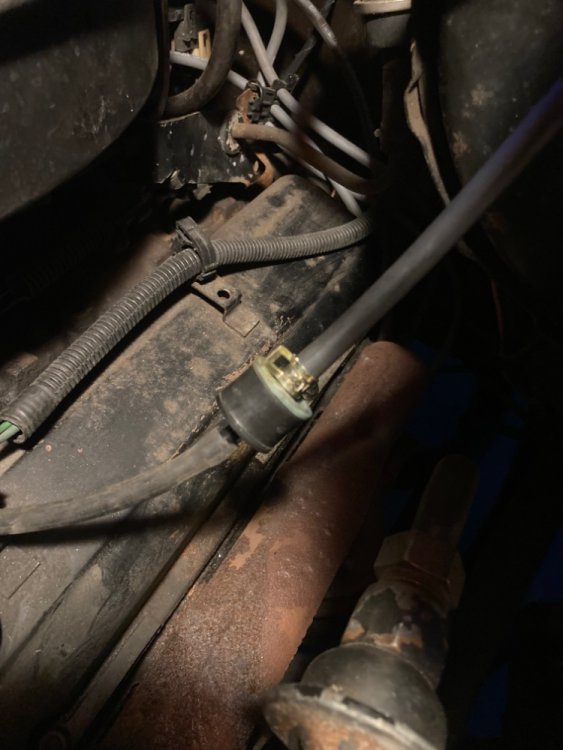

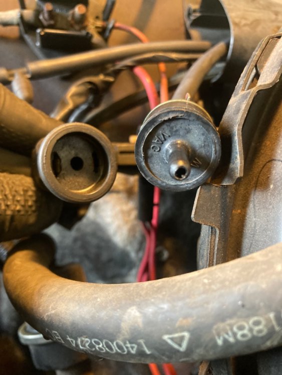

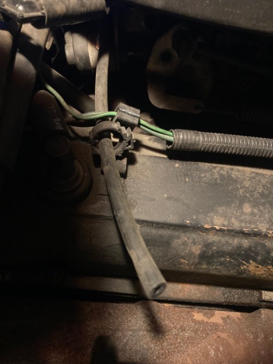

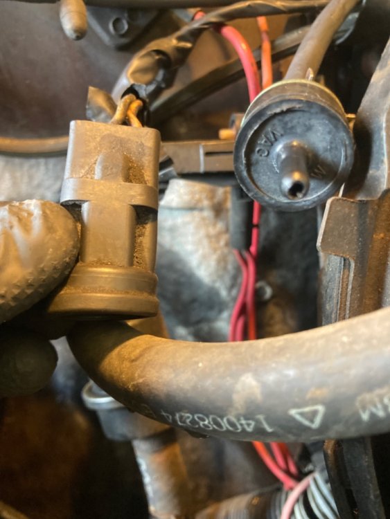

Richard83 Posté(e) le 1 avril 2024 Signaler Posté(e) le 1 avril 2024 Bonjour à la suite de ma rénovation de mon pick up , petit à petit j’ai retrouver ses deux éléments la , qui se balader 🤔, l’un a l’air d’être un filtre qui est à la suite d’une bobine électrique (voir photos )et l’autre doit être une prise d'emboîtements je l’ai retrouvé sous la cabine au dessus de la boîte de vitesse mais je n’est pas trouvé encore l’endroit où elle aurait pu se brancher . J’ai suivi la couleur des fils côté moteur mais le problème c’est que les fils s’en vont dans l’habitacle 🤔. Citer
bru301 Posté(e) le 1 avril 2024 Signaler Posté(e) le 1 avril 2024 Ce qui est à droite sur ta photo et qui est marqué vac, c'est une valve ou un raccord de dépression. Çà sert à commander quelque chose mais vu que c'est débranché et qu'il manque un bout de tuyau, j'aurai du mal à te dire quoi. Pour l'autre avec deux fils électrique, il faut voir où ça se connecte au tableau de bord. Le mieux quand même c'est de commander le bouquin qui va bien chez Haynes ( c'est l'équivalent des revues techniques autos de chez nous) pour avoir les schémas électriques et tout ce qu'il faut savoir pour l'entretien et les réparations de ton véhicule... Richard83 1 Citer

zekill Posté(e) le 1 avril 2024 Signaler Posté(e) le 1 avril 2024 j'en mettrais pas ma main à couper mais pour moi c'est la commande pour le lockup du convertisseur. Est-ce que sur la valve marqué VAC de l'autre coté est écrit 14020691 ? Si c'est le cas, tu dois avoir un des fils de la prise électrique qui descend jusqu'à la boite. Citer
Gilles Posté(e) le 2 avril 2024 Signaler Posté(e) le 2 avril 2024 Surtout que je me demande si les c/k de ces années n'avaient pas une th350C, et donc avec un verrouillage de convertisseur. Faudrait voir si tu l'entends en roulant. Citer

Richard83 Posté(e) le 4 avril 2024 Auteur Signaler Posté(e) le 4 avril 2024 Oui c’est bien noter la référence dites plus tôt , j’ai trouver cette durite pendante et j’ai essayer de les connecter toutes les 2 et ça a l’air de s’emboiter et oui j’ai bien 1 fil électrique qui descends sur la boîte de vitesse qui elle même est bien brancher .☺️ Citer
Richard83 Posté(e) le 4 avril 2024 Auteur Signaler Posté(e) le 4 avril 2024 Voici la durite que j’ai trouvé sous le filtre à air ça. A l’air de correspondre . Citer
