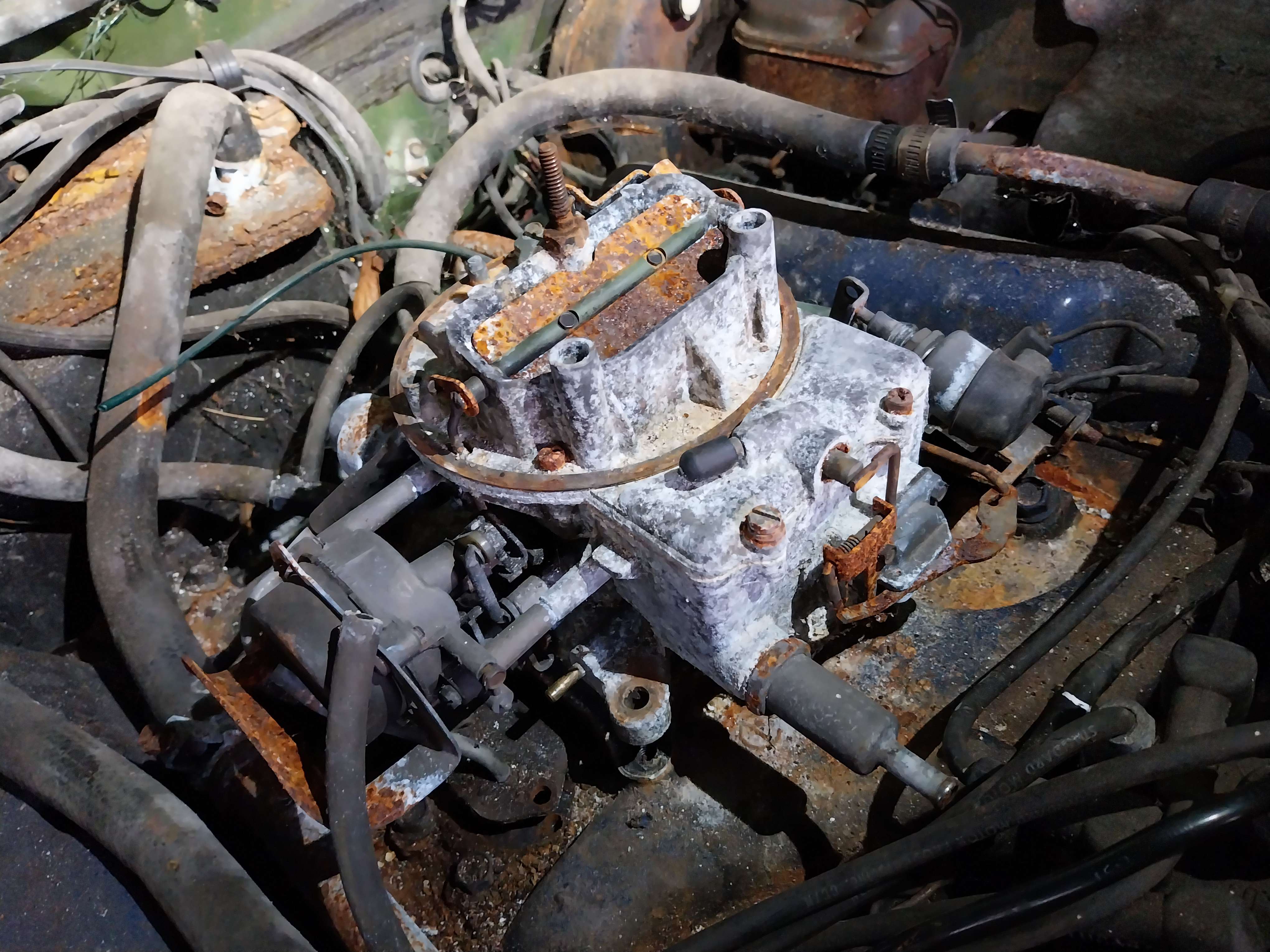

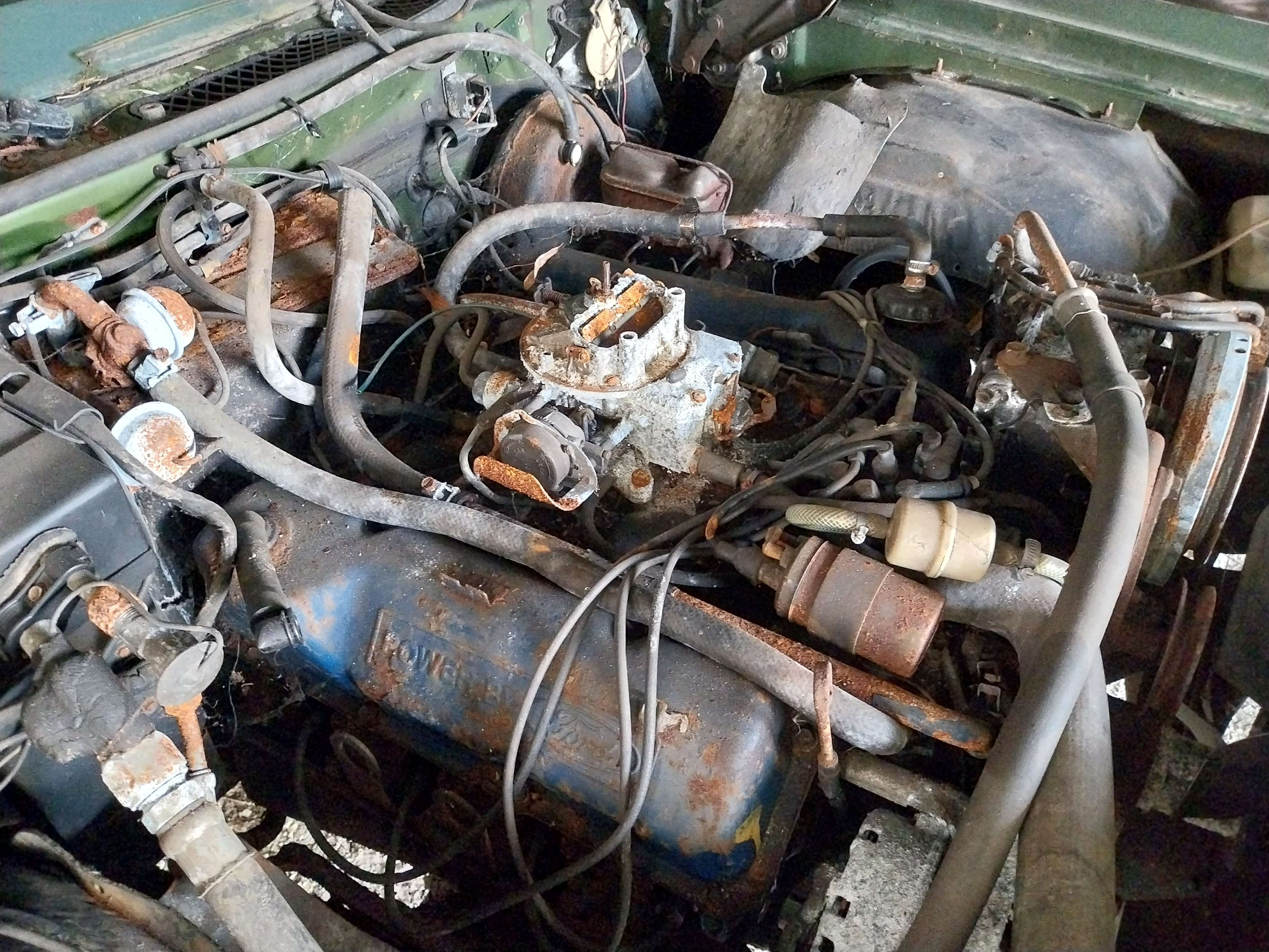

JeepRaccoonDigger Posté(e) le 12 juin 2024 Signaler Posté(e) le 12 juin 2024 Bonjour à tous ! J'ouvre un nouveau sujet aujourd'hui, puisqu'il va etre question du moteur de la Galaxie 72' aujourd'hui, en effet, depuis Janvier 2024, je suis propriétaire de cette merveille, mais je n'ai rien faire de bien concret la concernant, faute de moyens. Mon probleme de finance était désormais résolu à quasi 100%, je vais pouvoir tranquillement mais surement investir dans le redémarrage et la restauration partiel de ma Ford (le but étant de la faire tourner et rouler, même si ce ne sera que sur quelques mètres, pour facilité un contrôle technique, dans le but de faire la carte grise de la machine avant d'investir tout les fonds dans sa restauration complète) J'ai donc prévu de faire une petite commande sur Rockauto pour commander quelques éléments neuf, mon but étant de remplacer un maximum d'éléments pour éviter de prendre trop de risques avec les vielles pièces (qui, comme vous le feront comprendre les photos de ma baie moteur, ont pris bien cher..). Donc ! Pour le moment, j'ai prévu les éléments suivant: - Bougie d'Allumage. - Chapeau d'Allumeur. - Rotor de Distributeur. - Bobine d'Allumage (x8). - Solénoïde de démarrage. En plus de ces éléments, je pense que comme la photo présente ci-dessous vous le fera également comprendre, je pense que je vais sérieusement avoir besoin d'un carburateur neuf. Du coup, ne m'y connaissant que très très peu en carburation, et débutant vraiment que depuis peu à étudier les secrets du monde des V8 américain, je nage complètement dans l'inconnu en ce qui concerne la compatibilité des éléments moteur sur les séries de moteur de même marques etc.. J'ai cru comprendre que pas mal de carburateur différents pouvais s'adapter sur différemment moteur, et du coup, j'aimerais savoir comment je pourrais trouver un carburateur compatible avec mon moteur qui puisse faire le café (et qui soit éventuellement facile à entretenir en cas de besoin, avec les joints/pièces de rechange pour le futur). Voila ! Si vous avez des tips et un peu de vos tuyaux à partager, je suis plus que preneur ! Citer
Phil Posté(e) le 13 juin 2024 Signaler Posté(e) le 13 juin 2024 Ton carburateur est un Motorcraft à double corps, probablement un 2100 ou un 6200 (ils se ressemblent beaucoup) s'il est d'origine sur la voiture. Plus fabriqué depuis longtemps, en tout cas sous ce nom. Même si l'état extérieur est pitoyable, ça se nettoie. Les pièces intérieures ne sont pas en aluminium mais en laiton (gicleurs) ou en caoutchouc (joints). Les pochettes de joints se trouvent à pas bien cher, prendre du neuf made in Mexico plutôt que du "neuf en boîte d'époque made in USA" qui aura séché et craqué tant et plus dans son carton vintage. Enfin, certains (pas trop ici) te diront de mettre un carburateur à 4 corps car la voiture ira plus vite. D'une part les points de permis ne sont pas les leurs, d'autre part il faut aussi changer le collecteur d'admission, ce qui coûte cher, prend du temps et un peu de compétences, et n'est visiblement pas LA priorité des priorités. Il y a 7 heures, JeepRaccoonDigger a dit : - Bougie d'Allumage. - Chapeau d'Allumeur. - Rotor de Distributeur. - Bobine d'Allumage (x8). - Solénoïde de démarrage. Sur ces moteurs, les 8 cylindres n'ont besoin que d'une seule bobine . Le "solénoïde de démarrage" (relais de démarreur) n'est pas une pièce d'usure, soit il fonctionne soit il ne fonctionne pas (et alors on le change si on est sûr que le problème vient de lui). J'ajouterais une pompe à essence, un faisceau d'allumage et deux filtres (air et huile). Et aussi 7 bougies . Plus les durites de refroidissement (au modèle), de chauffage (au mètre) et d'essence (des vrais tuyaux de carburant, pas ces trucs transparents façon renforcé-tressé de chez Kéké-auto) et les courroies. Côté freins, changer les 3 flexibles (des flexibles fissurés, même légèrement, ça ne passe pas au CT). Et donc, une fois que tu auras ouvert le circuit pour les changer, potentiellement tout le reste (maître-cylindre, étriers, cylindres de roues). Plus les plaquettes pour le souci du détail. Et un gros bidon d'huile de coude en plus des fluides habituels (moteur, boîte, refroidissement, pont, freins). Je déconseille aussi de couper les tuyaux de clim "pour avoir plus de place pour bosser" (pas faux), encore moins "pour faire plus propre" (juste triso). Si jamais le système est encore en état d'être remis en route, après quelque temps à l'air libre il ne le sera absolument plus. Alors tu vireras tout le bazar, tu devras changer quelques courroies, et quand on te demandera avec un sourire en coin pourquoi tu crèves de chaud en plein été alors que ta voiture avait la clim, tu répondras que tu n'es pas une poule mouillée, toi (c'est vrai : tu seras un homard ). JeepRaccoonDigger 1 Citer
JeepRaccoonDigger Posté(e) le 13 juin 2024 Auteur Signaler Posté(e) le 13 juin 2024 Merci pour ta réponse @Phil, et oui, autant pour moi, je voulais dire 8 bougies, et pas 8 bobines d'allumage, je me suis mal relu 😬 Top pour la référence du carburateur, je pense (d'après les images) que c'est bien le 2100. Pour la rouilles sur les pièces de mon carburateur, quel entretiens me conseillerais-tu ? J'avais prévu un bon gros (voir plusieurs) bain d'ultra son, mais je n'sais pas si la rouille sera traité correctement avec cette technique.. En ce qui concerne mon relais de démarreur, il fume et chauffe pas mal lorsque j'essaie de faire tourner le moteur, alors je me disais qu'en prendre un neuf pourrais etre un petit plus pour le coup. Je prend note pour ce qui est des flexibles et autres durites, je vais surement d'abord m'occuper de faire tousser le moteur, histoire de m'assurer de ne pas investir dans un moteur HS. Pour ce qui est des fluides, pour le coup, je comptais bien faire une vidange complète de tout les fluides (huile moteur et huile de boite en priorité). Pour ce qui est de la clim, j'avais cru comprendre qu'il n'était plus possible de recharger les vieux système de climatisation, il y a une solution ? Citer
FLYER34 Posté(e) le 13 juin 2024 Signaler Posté(e) le 13 juin 2024 il y a 47 minutes, JeepRaccoonDigger a dit : Pour ce qui est de la clim, j'avais cru comprendre qu'il n'était plus possible de recharger les vieux système de climatisation, il y a une solution ? Le gaz d’époque (R12) est interdit d’utilisation, de nos jours. Ecoute le conseil de @Phil : ne débarque pas la clim, tôt ou tard tu le regretteras. Pour faire fonctionner l’existant : 1) manip officielle : passer au R134a ; 2) manip moins officielle... mais qui fonctionne très bien : passer au R12a (Gogol est ton ami). Dans tous les cas, il faudra changer le déshydrateur et tirer au vide. Amha, tu as largement le temps de te préoccuper de ce style détail, tant le reste de la tâche est immense JeepRaccoonDigger 1 Citer
bru301 Posté(e) le 13 juin 2024 Signaler Posté(e) le 13 juin 2024 D'accord avec Phil mais avec un bémol en ce qui concerne le carburateur. Certes on peut le nettoyer. Le passage à la cuve à ultra-sons va te rendre les pièces en alu parfaites. par contre pour celles qui sont rouillées, c'est une autre histoire. Si la corrosion a pu se développer ainsi, c'est que la couche de protection du métal ( généralement du cadmiage) n'existe plus donc même en les nettoyant cette corrosion reviendra à la vitesse "grand V". De plus, si comme tu le dis tu n'y connais rien en carbu, prends en compte que le remplacer n'est pas compliqué par contre le démonter en pièces c'est une autre histoire pour un néophyte... Un double corps Autolite pour ton moteur ça va chercher dans les 250€ et tu es à 95% sur du résultat.... Citer
JeepRaccoonDigger Posté(e) le 13 juin 2024 Auteur Signaler Posté(e) le 13 juin 2024 Je prend note pour le futur ! @FLYER34, merci à toi ! Oui, en effet. @bru301 Je suis assez minutieux, j'ai déjà réussi a démonter partiellement l'interne du pompe à injection et a la remonter après nettoyage pour la réparer, mais j'avoue que j'irais à reculons. Et en effet, comme tu le dit, un carburateur en bon état ne coute pas si cher que ça, en soit, je pense que je passerais plutôt par la solution de remplacement pour le coup. Citer
