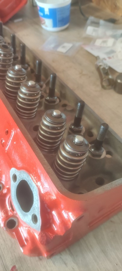

americoast Posté(e) le 22 novembre Auteur Signaler Posté(e) le 22 novembre J'arrive à la fin, peinture et je commence l'installation des joints de queue de soupapes et ressorts. Et peinture du collecteur d'admission spécifiques Gilles et deville72 2 Citer

CAN-AM Posté(e) le 23 novembre Signaler Posté(e) le 23 novembre Il y a 23 heures, americoast a dit : Très bon choix les ressorts "beehive" Citer
americoast Posté(e) le 23 novembre Auteur Signaler Posté(e) le 23 novembre il y a 12 minutes, CAN-AM a dit : Très bon choix les ressorts "beehive" J'ai suivi les conseils des forums US et de cette chaîne youtube que je trouve intéressante. https://youtu.be/UZosxGQyGMs?si=hcn2Eq0OP71Rx6QW Citer

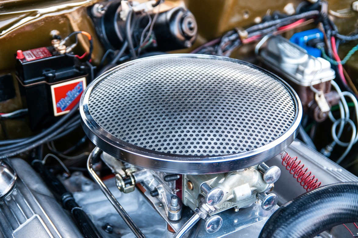

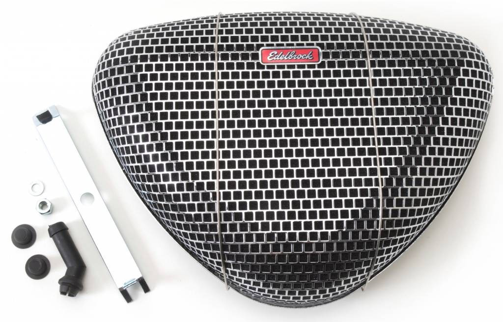

Gilles Posté(e) Mercredi à 16:37 Signaler Posté(e) Mercredi à 16:37 Il y a 23 heures, americoast a dit : Mais comment sentir s'il y a une restriction Je n'en sais strictement rien. J'ai la conviction qu'un camembert 14x3 est "ce qu'il y a de mieux", en tout cas, c'est ce que les ingés de GM avaient décidé dans les années 60. Depuis, on a surement fait mieux, mais je pense que c'est surtout le parcours de l'air qui a évolué (cf. comme c'est fait sur une très moderne, avec des prises d'air frais dans des zones à basse pression, ce genre de truc). Ce que je voudrais, c'est revenir à un truc visuellement plus clean/moins laid que ce que j'ai aujourd'hui, c.a.d ça: pour refaire ça: Ou à la rigueur, le cache-flammes de la fin des années 60, en vigueur chez tous les bons de l'époque, y compris en SCCA. Mais si jamais il est trop collé au capot, c'est une ventouse. le dilemme, c'est que j'ai moi aussi un carbu Edelbrock, et je ne trouve pas de base de 14x3 pour englober le carbu suffisamment, à un point tel que je crois que je vais revenir au Holley, plus facile à habiller (le couvercle, on trouve toujours). Je pense, mais je ne peux pas en être sur, que 14x2 n'est pas suffisant. Et à moins d'avoir une sonde débit d'air, je ne saurai jamais ce qu'il en est. On a aussi le droit de trouver que ce dernier modèle, dit "fly-eye", a un look de dingue. Oui, je sais, ça fait bouffer de l'air chaud qui vient de l'intérieur du capot, toussa. Bande de rabat-joies (ce pluriel est bizarre, on a l'impression que ça rabat plusieurs joies. Bref.) NB: le filtre à air qui fait bouffer de l'air chaud, c'est surement vrai. Mais on peut quand même péter des 13 secondes à Lurcy (bon , en fait légèrement sous les 14) en bouffant des mètres cubes d'air surchauffés par un moteur chaud et un capot noir sous le soleil d'un jour de cagnard de juillet. Donc, il y a un moment où le débit joue au moins autant que la température de l'air. Pourtant, je ne discute pas une seule seconde la différence de densité de l'air entre 25 et 60 degrés C. Citer
CAN-AM Posté(e) Mercredi à 20:18 Signaler Posté(e) Mercredi à 20:18 Il y a 3 heures, Gilles a dit : Je n'en sais strictement rien. J'ai la conviction qu'un camembert 14x3 est "ce qu'il y a de mieux", en tout cas, c'est ce que les ingés de GM avaient décidé dans les années 60. Depuis, on a surement fait mieux, mais je pense que c'est surtout le parcours de l'air qui a évolué : Oui tu as raison. Ceci ne vaut pas un pet de lapin, mais c'est jolie. Il y a 3 heures, Gilles a dit : Ca ce n'est pas si mal quand tu bombardes, l'air chaud c'est seulement quand tu roules le coude à la portière. Il faut simplement virer le filtre papier blanc, et passer en KN. Il y a 3 heures, Gilles a dit : Ca c'est de la merde et en plus au moindre retour de carbu, tu exploses la mousse si elle n'a pas prit feux avant .Je peux t'en donner un ....mais sans la mousse. Il y a 3 heures, Gilles a dit : Pour une Camaro 67 68 69 , le meilleur filtre a air c'est ça : kat55 et Gilles 1 1 Citer
