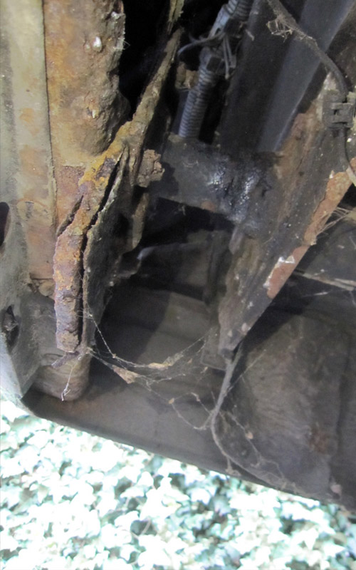

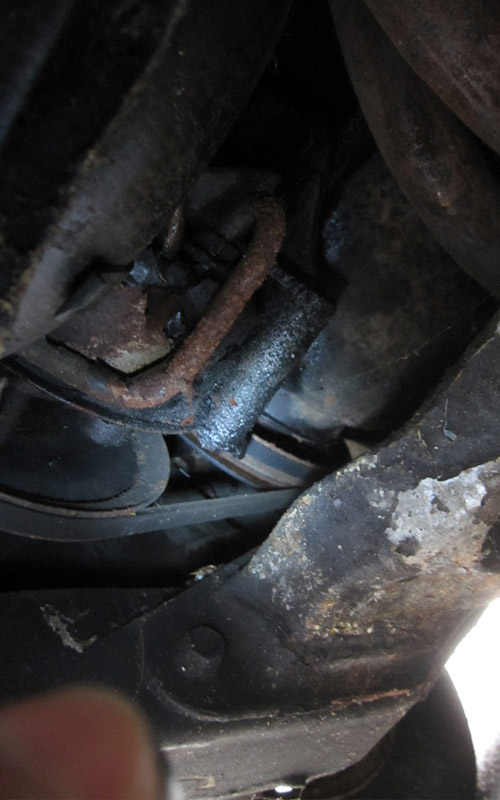

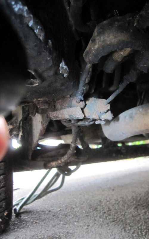

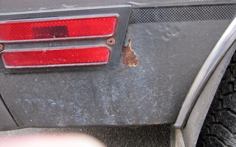

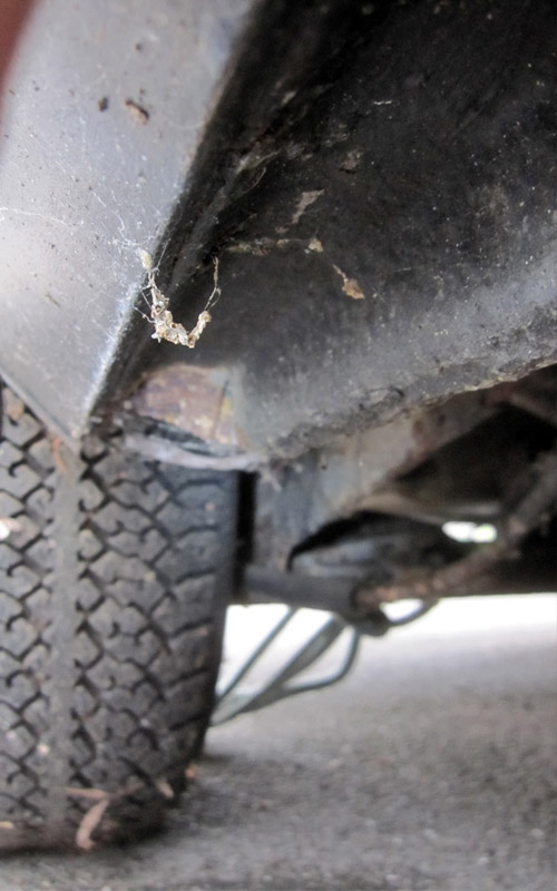

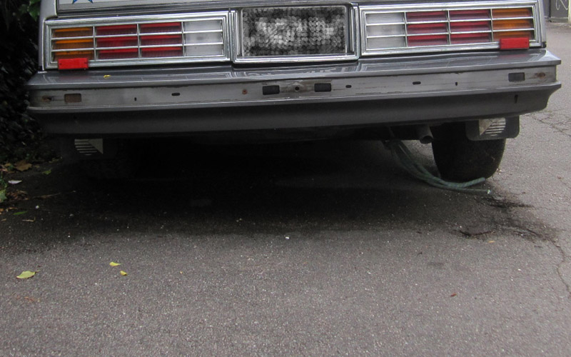

Rox Posté(e) le 24 juillet Auteur Signaler Partager Posté(e) le 24 juillet Inspection donc. On m’indiqua l'endroit où elle était située pour que je puisse aller voir la chose de près. Je m'y suis rendu seul. Mon but était de vaguement de lister/estimer des réparations et éventuellement acheter le moins cher possible. Oui sans expérience, mon estimation sera forcement fausse donc si c'est pour ne pas être capable de faire des réparations nécessaires ou seulement avancer ce projet dans x mois par manque de budget, aucun regret je la laisse à quelqu'un d'autre. Arrivé devant la voiture, 🥹 j'ai ressenti une petite émotion de m'approcher aussi près d'une authentique vieille américaine . De par sa plateforme X-Body, comme le faisait justement remarquer @French Riviera au début du post, ses dimensions ne m’impressionne pas car pas discordantes avec nos véhicules européens. Je ne peux pas faire le tour complet du véhicule, seulement un coté en accès facile. Sans clef pour ouvrir, on peut quand même distinguer un intérieur qui a du héberger quelques animaux à poils, un peu de moisissure à certains endroits et un ciel de toit qui veut devenir un tapis de sol. Bas de l'aile AV est méchamment attaqué par la rouille, clignotant AR (?) aussi, ce n'est pas très engageant. Je regarde dessous et ça semble moins pire. Néanmoins nombreuses traces de rouilles aussi même si je ne distingue pas de trou béant, ni petit tas de poussière de métal qui se forme en tapant un peu la caisse. Petite ligne d´échappement et capot fermé, j'en déduisais que le moteur n'était pas un gros V8. Et honnêtement je m'en battais l’œil. Ça me rassurait aussi, potentiellement moins de frais. En grattant la page wikipédia juste avant d'y aller, j'avais compris que ce modèle avait 3 motorisations possibles. De derrière, la voiture paraît bancale... Une suspension HS ? Tellement de rouille qu'un amorto a traversé son support, c'est possible dans la vrai vie ça ? Finalement avec son allure bancale et ses points de rouilles, en plus sous un temps gris, passé l'agréable sensation de la découverte, la joie est repartie direction les chaussettes 👎. Après quelques minutes de réflexion -ais-je besoin d'une ancre de bateau, et pourquoi cette apparence bancale, et cette aile pourrie, réparable ? Mais comment ? Qui saurait faire ça ? À combien ? C'est peut-être pire de l'autre coté ?...- Froidement je prends une décision qui me parait raisonnable, trop de travaux pour un gars comme moi sans expérience. Je ne ferais même pas d'offre et je la laisse au(x) suivant(s) (je savais des RDVs déjà planifiés après ma visite avec d'autres potentiels acheteurs.) Et le temps repassa encore... Citer Lien vers le commentaire Partager sur d’autres sites Plus d'options de partage...

The Lion King Posté(e) le 24 juillet Signaler Partager Posté(e) le 24 juillet il y a 58 minutes, Rox a dit : clignotant AR (?) Non, juste des positions. "Side lights" en anglais. La traverse de pare choc est méchamment bouffée, rien d'anormal, mais chiant. Rouille perfo sur les ailes arrières, probablement aussi sur les avant mais pas aussi visible. Normal aussi sur une voiture de 40 ans malmenée. Tout sera à refaire à moyen ou long terme. Quand je vois la gueule des câbles de frein à main, tu sais déjà que tout le freinage est à reprendre, MC inclus et potentiellement les lignes rigides aussi. Le fait qu'elle penche c'est au mieux un pneu plat, au pire un ressort cassé. Bref, à reprendre toutes les suspensions aussi. Je ne parle même pas de l'électricité farceuse, et je n'évoque même pas le moteur, c'est un âne dans un sac, impossible de faire confiance au vendeur dans ces cas là. Je parie qu'elle avait le V6 3.8, le plus répandu, aussi le plus fiable, pour en avoir eu un. Elle est aussi pourrie que mon ex-oldsmobile, la très proche cousine de la tienne, qui m'a tenu 8 ans et dont le sujet de 140 pages est toujours considéré ici comme un record d'emmerdements. Je pose ça là, hein. Gilles 1 Citer Lien vers le commentaire Partager sur d’autres sites Plus d'options de partage...
twentyone_forever Posté(e) le 25 juillet Signaler Partager Posté(e) le 25 juillet Il y a 6 heures, Rox a dit : Après quelques minutes de réflexion -ais-je besoin d'une ancre de bateau, et pourquoi cette apparence bancale, et cette aile pourrie, réparable ? Mais comment ? Qui saurait faire ça ? À combien ? C'est peut-être pire de l'autre coté ?...- Déjà, si la réponse à cette question c'est "pas toi" lâche directement l'affaire de la vieille américaine à restaurer, ou de la vieille voiture à restaurer de manière générale... FLYER34 et The Lion King 1 1 Citer Lien vers le commentaire Partager sur d’autres sites Plus d'options de partage...
