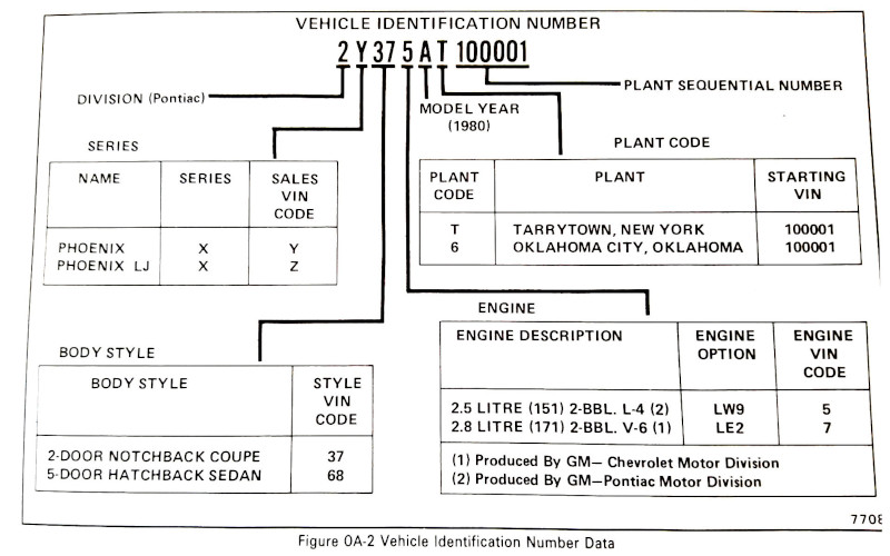

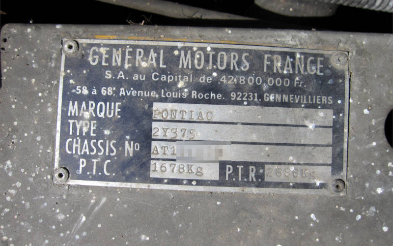

Rox Posté(e) le 21 septembre 2024 Auteur Signaler Posté(e) le 21 septembre 2024 Moi capot ouvert et pendant que j'ai les yeux dessus, check du numéro de série (plaque en français d'ailleurs, posée par l'importateur quand arrivée en gaule ?) avec le décodeur (image choppée sur le net) : 2 Y 37 5 A T 1***** Pontiac Phoenix 2 portes coupe 2.5L L-4 1980 New-York No série Bon ben pas de surprise de ce coté là, ça correspond bien à ce que j'ai sous les yeux. sebastien 01 1 Citer

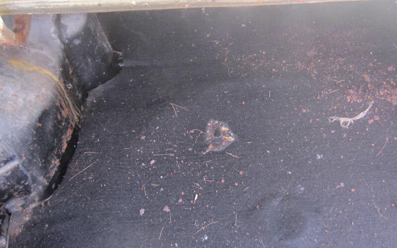

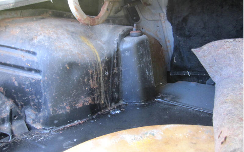

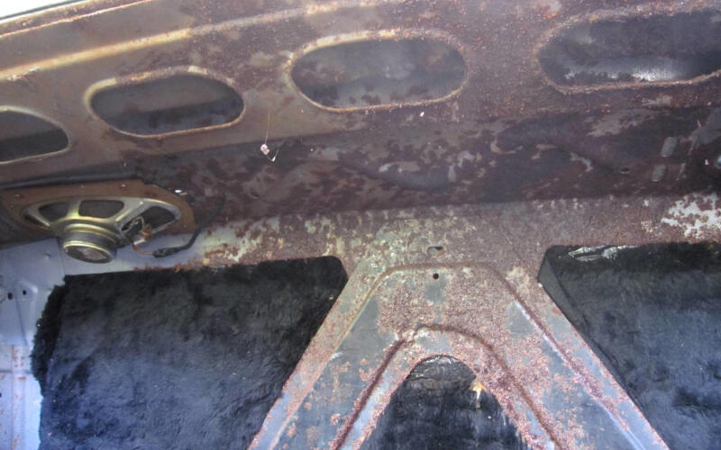

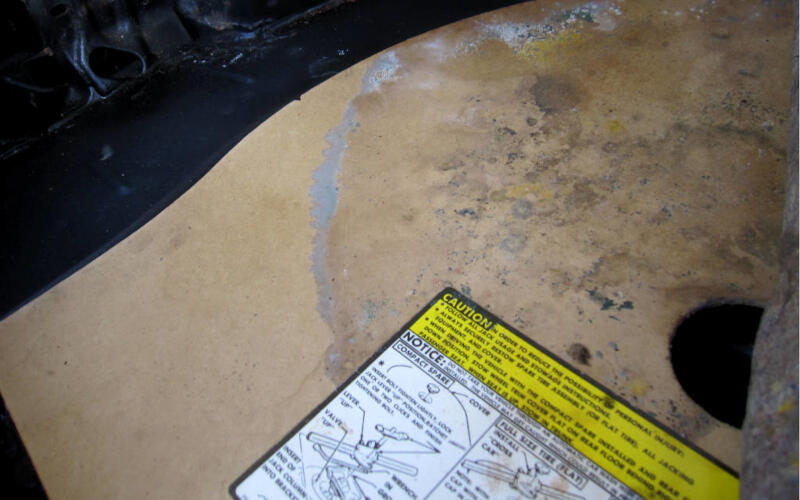

Rox Posté(e) le 10 janvier Auteur Signaler Posté(e) le 10 janvier Alors reprenons, y paraît qu'on en apprend pas mal sur l'état d'une voiture / pourquoi elle a été arrêtée en checkant dans le coffre. Vide, rien du tout, aucune pièce détachée ! (...ceci dit le ménage a peut-être été fait avant la vente) Par contre le tapis est humide et de la rouille il y a 😕 On dirait que l'eau s'infiltre facilement ici, va donc falloir s'en occuper pour pas que ça empire. sebastien 01 1 Citer
Charger976 Posté(e) le 11 janvier Signaler Posté(e) le 11 janvier Le joint de coffre à changer sans doute (Rockauto, Rubbertherightway, etc...). Comme ça semble couler directement derrière la banquette, est-ce que ça ne pisse pas par la base de la lunette arrière? Et vérifier que ce ne soit pas les feuillures en métal qui soient bouffées par la rouille. $30 chez Rock le joint de coffre. Citer

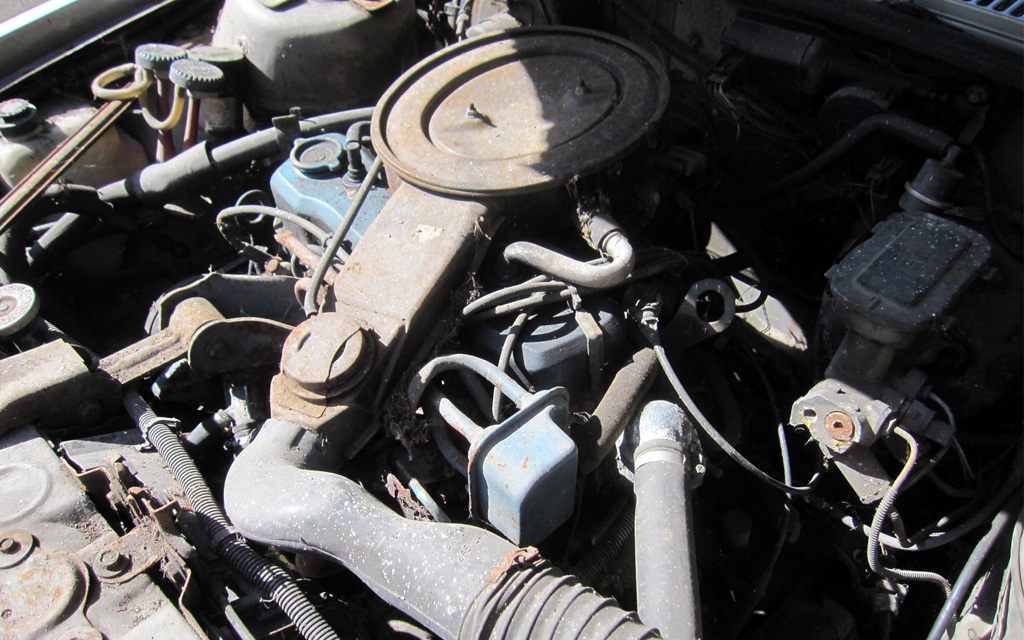

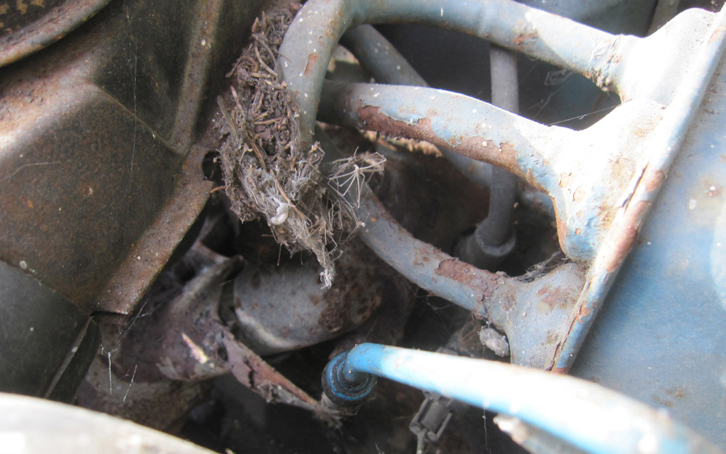

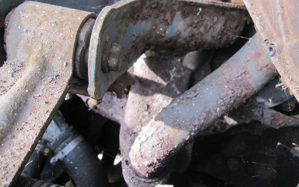

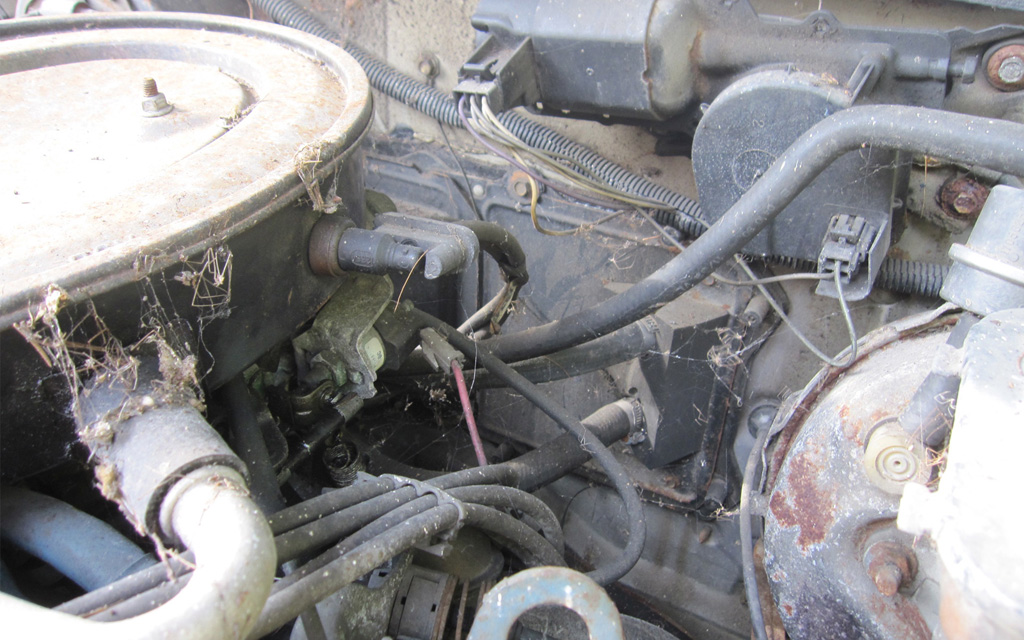

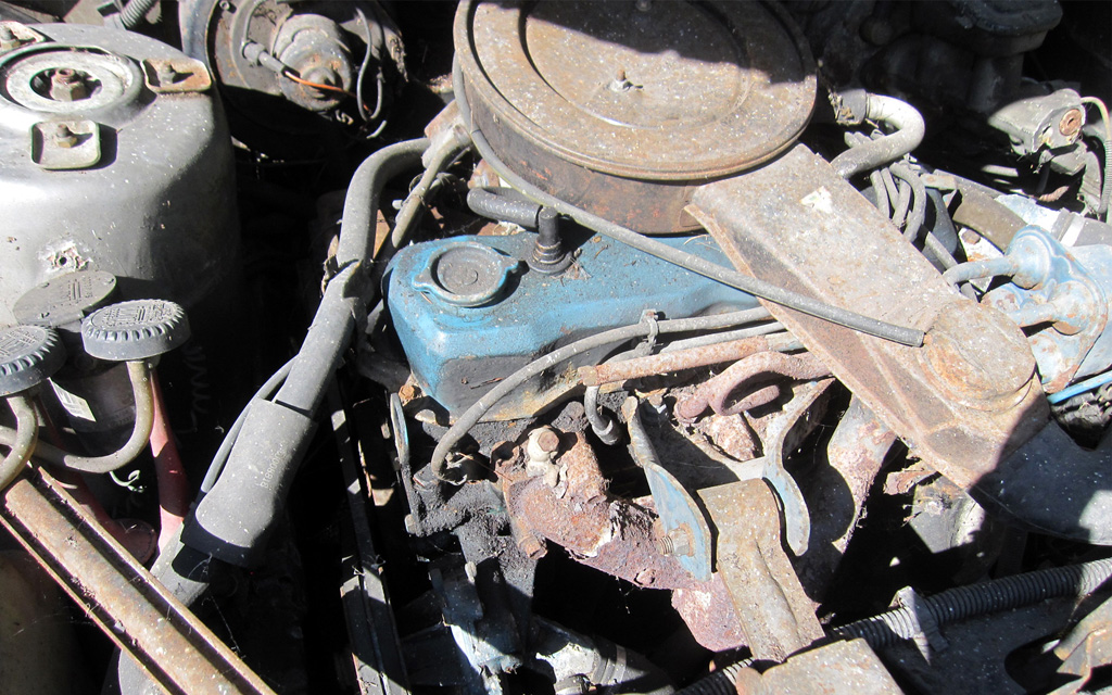

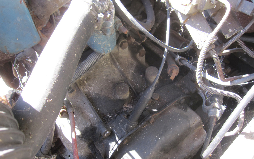

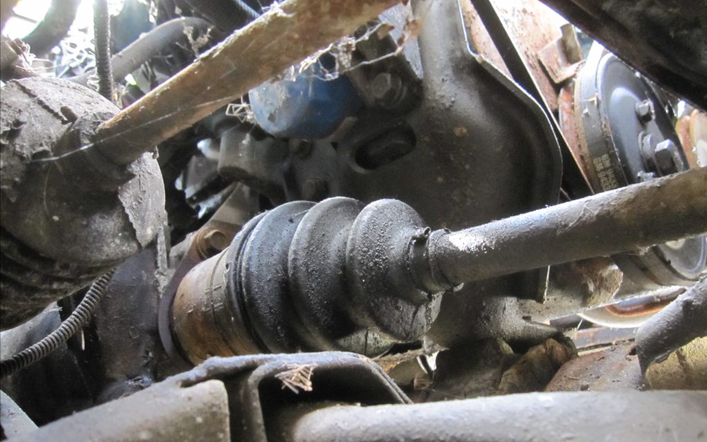

Rox Posté(e) le 11 janvier Auteur Signaler Posté(e) le 11 janvier Merci pour l'info, joint à vérifier/changer. Des vues un peu plus détaillées sous le capot, 😳 Perso j'avais vu ça de ma vie... Alors ça ressemble à ça un moulin qui n'a pas tourné depuis 2 décennies ? Un vrai sanctuaire pour les araignées ! Pas de trace apparente de rongeurs (ouf soulagé) À part une réparation/bidouille (?) vers le dernier cylindre un peu crade, il m'a l'air complètement d'origine et dans son jus. ... Espérons qu'il n'est pas bloqué 🎲 La rouille s'est quand même fait plaisir avec le temps. Mais ça m'a l'air moins grave qu'il n'y paraît, beaucoup de rouille 'de surface'. Sauf sur certains morceaux d'échappement (ou genre de retour des échappements) lui qui a bien morflé. Allé 🥁, je tiens plus... Où je peux m'accrocher ? des poulies sur la gauche, je vois un bel écrou (sortie de vilo?). Ni une ni deux, j’emboîte une grande clef et je tire... Pas bloqué 🥳 ! Révolution complète OK, un peu de résistance/compressions, gros soulagement... sebastien 01, The Lion King et Eddy123 3 Citer
The Lion King Posté(e) le 12 janvier Signaler Posté(e) le 12 janvier Ouais, mais vu l'état de la baie moteur, tu aurais intérêt à sortir l'ensemble pour le rafraîchir. Puisque de toutes façon, pour espérer en faire un daily, faudra finir par tout changer sebastien 01 1 Citer
JeepRaccoonDigger Posté(e) le 12 janvier Signaler Posté(e) le 12 janvier (modifié) Le bon gros Iron Duke des familles haha ! Rassure toi, tu n'est pas le seul à avoir une baie moteur qui fasse peur à voir avec un p'tit moulin du genre. D'ailleurs, visiblement, il manques moins d'élément sur ton moteur que sur celui de ma Skylark 82', c'est un bon point Pour ma part, je n'ai eu aucun mal à redémarrer la machine, reste maintenant un bon gros coup de nettoyage à donner à l'ensemble, changer les pièces qui méritent de prendre leur retraite, changer les fluides, passer le carburateur au bain a ultra son (changer les joints au passage), et ont sera pas trop trop mal pour faire quelques tours du village avant d'entamer le reste des taches à accomplir. Snapchat-33760594.mp4 Modifié le 12 janvier par JeepRaccoonDigger sebastien 01 et Rox 2 Citer
Rox Posté(e) le 12 janvier Auteur Signaler Posté(e) le 12 janvier Ah excellent (ça motive grave) 👍 ! J'espère vite pouvoir vous partager une video comme ça C'est sûr qu'avec le moteur sorti tout serait plus facile... mais pour un premier projet on va déja tenter des opérations de base Ce qui me surprend quand même c'est que nos 2 moulins ont esthétiquement plutôt mal vieilli et beaucoup de rouille de surface, et ce, sans avoir séjourné des années au fond de la mer. Économies sur la peinture à l'époque ou c'est général aux finitions des 80's ? (on se rappelle que ma culture sur les 'ricaines ici est 'en devenir' 👨🎓) Citer

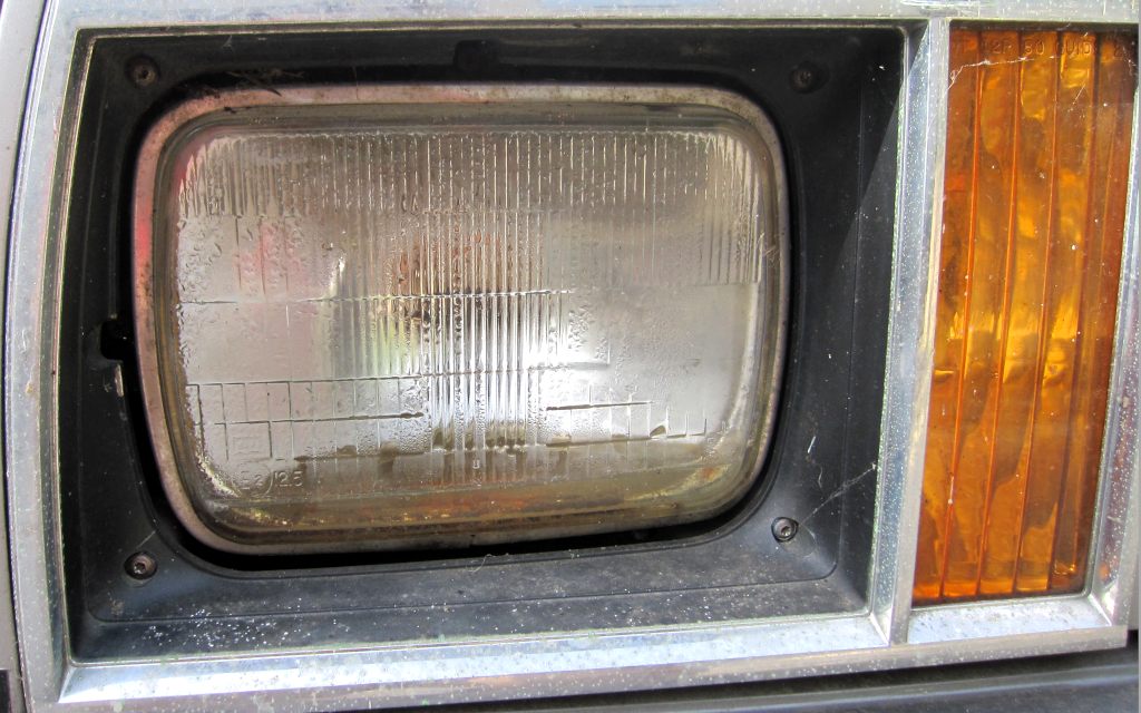

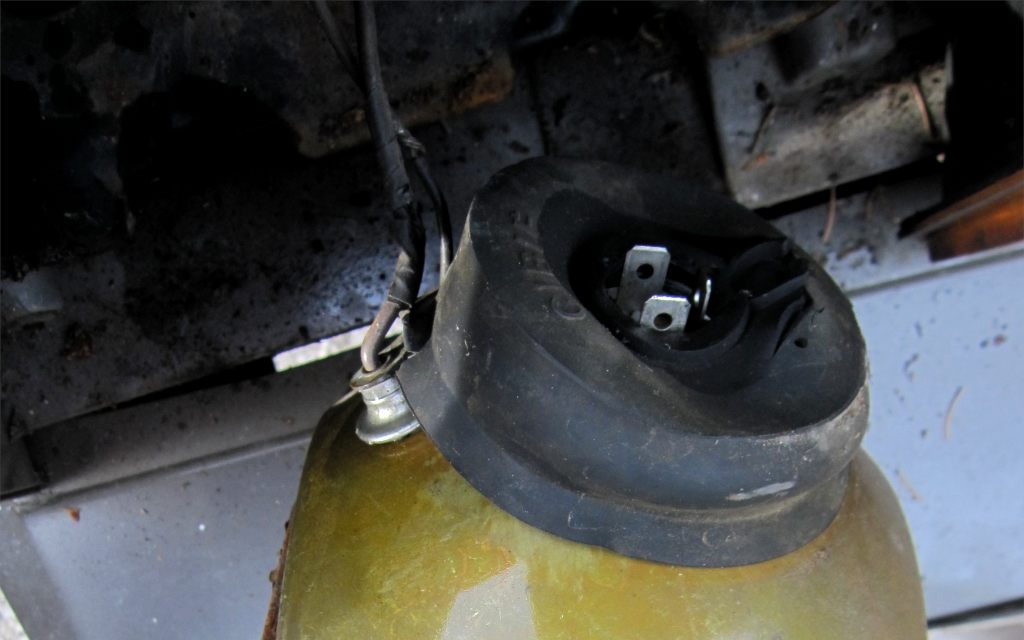

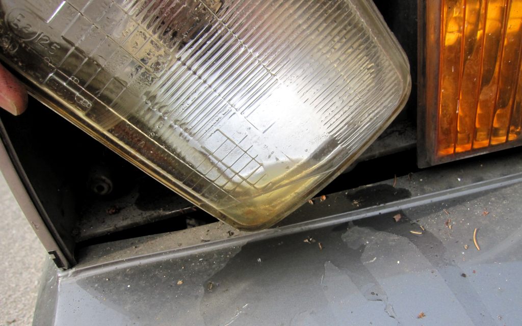

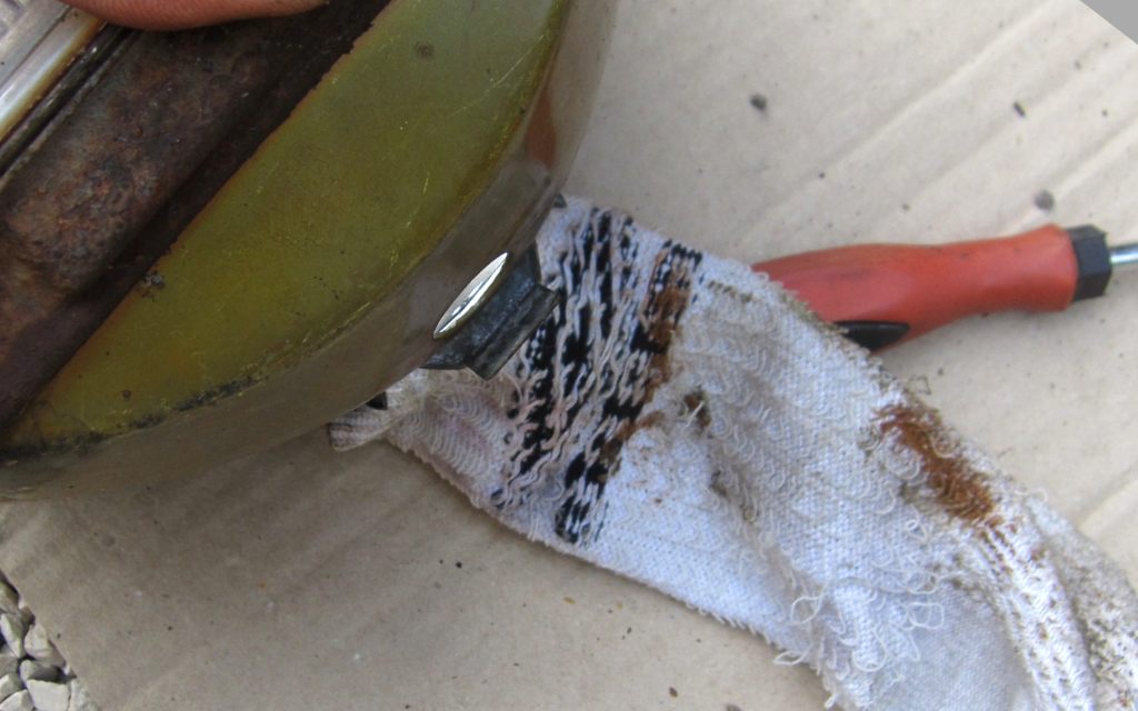

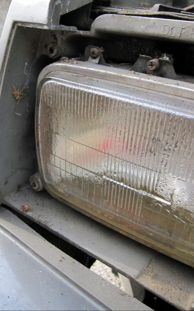

Rox Posté(e) le 13 janvier Auteur Signaler Posté(e) le 13 janvier Pour mes premier coup de tournevis sur ce véhicule, on va commencer par un truc que j'avais jamais vu non plus (je pense que je vais avoir beaucoup de premières fois avec cette chose ) un bon cm d'eau dans un phare. Un peu de buée pourquoi pas, mais autant d'eau, comment a-t-elle pu arriver là ? Donc démontage... ah la blague les encadrements sont en plastiques chromés (et pas des caches en 'vrai' métal comme on pourrait le croire). On vide le plus gros, puis je passerai un chiffon pou assécher tout ça. Je gratte un peu la rouille visible sur le support du verre et je remonte le tout. sebastien 01 1 Citer
Phil Posté(e) le 14 janvier Signaler Posté(e) le 14 janvier Il y a 5 heures, Rox a dit : un bon cm d'eau dans un phare. Un peu de buée pourquoi pas, mais autant d'eau, comment a-t-elle pu arriver là ? Par l'air humide qui peut passer par l'ampoule (car c'est un phare européen, pas un "sealed beam" US d'origine). Puis un nombre considérable de cycles évaporation/condensation dans une région humide. Pareil que la rouille du compartiment moteur dont tu nous a montré des photos. Il y a 5 heures, Rox a dit : ah la blague les encadrements sont en plastiques chromés (et pas des caches en 'vrai' métal comme on pourrait le croire). En effet, à ce niveau tu vas avoir pas mal de "première fois"... Le plastoc chromé sur les Américaines, pour y échapper il va te falloir une 50s. sebastien 01 1 Citer

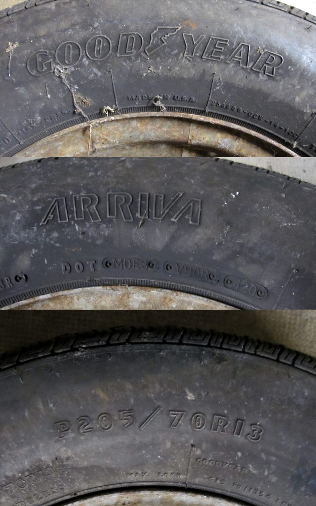

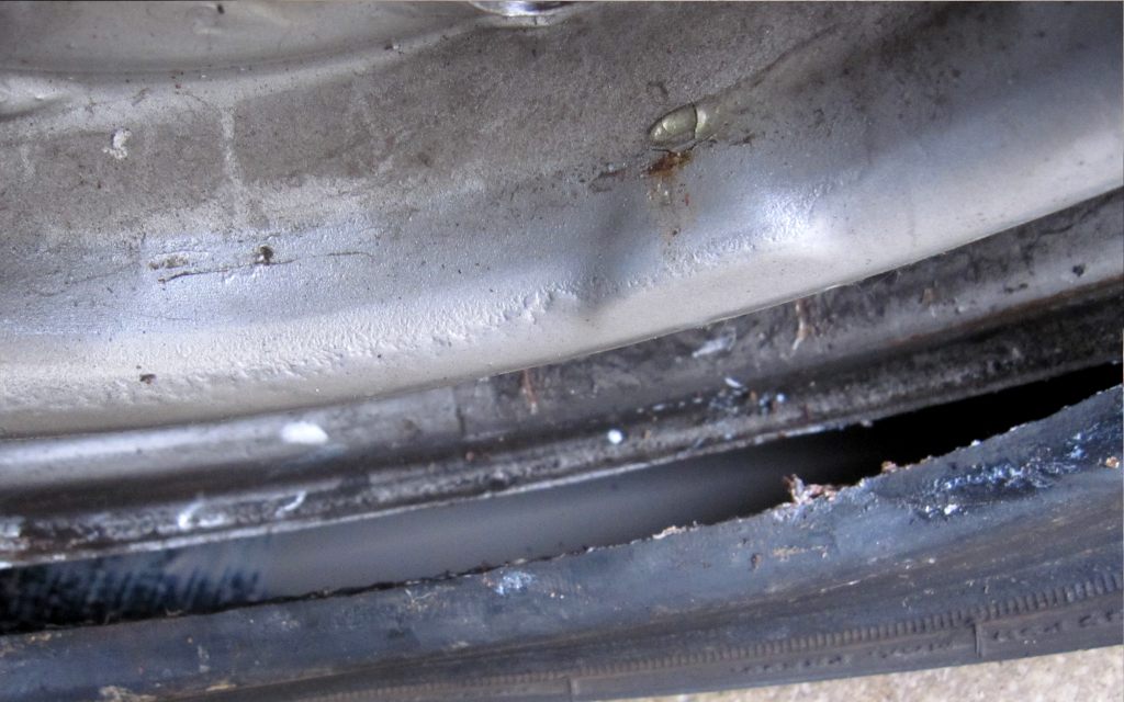

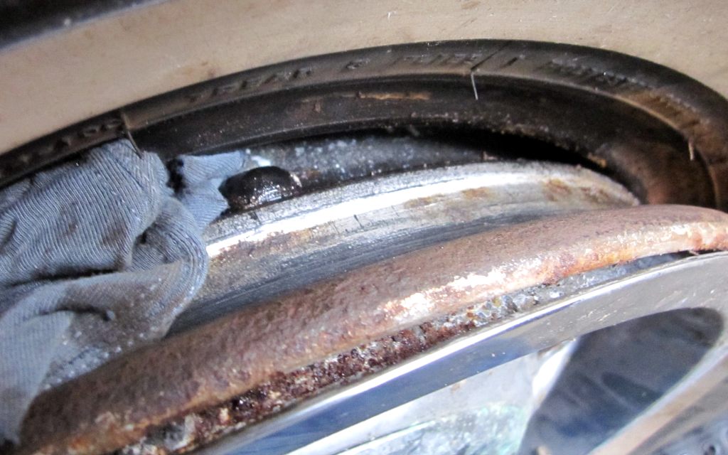

Rox Posté(e) le 15 janvier Auteur Signaler Posté(e) le 15 janvier Maintenant que tu le dis... c'est vrai qu'en 20 ans d'immobilisation, le nombre pharaonique de cycles de condensation qu'elle a dû subir ! Autre chose que je voulais régler rapidement, vous vous rappelez son allure bancale (cf. un de mes premiers messages) ? Ce n'est pas structurel mais 'juste' un pneu crevé. Mon idée étant je démonte et j’amène à un garage ou j'achète un kit pour mettre un champignon (en attendant de changer le train complet). J'sors mon petit cric... et première interrogation, mais où se mettre ? Ça vous fait probablement sourire les experts, mais quand on l'est pas... eh ben on espère ne pas se tromper. Alors je vais m'appuyer sur la traverse non loin de la roue en question, un point qui m'a l'air solide et je lève doucement... pas de déformation, pas de bruit suspect, ça doit être bon. Je regonfle et cherche la fuite. Eh ben c'est pas le pneu le problème... mais la valve ! Mais comment réparer ça ? ... déjà démontons la roue, d'ailleurs c'est quoi ces pneus ? des Good Year ARRIVA en 205/70 13 z'ont pas l'air très récents 😅 (420 = 4eme ou 42ème semaine de l'année 2000 peut-être ?) allé décollons le, (vu la hauteur du pneu, malgré les années ça vient facilement) arf... c'est tout collant, du liquide blanchâtre anti-crevaison je suppute, quelqu'un a du tenter avant moi, sans succès malheureusement... Mais j'y pense j'ai 2 vieilles jantes tôle oubliées dans un coin, et par chance il y a encore les veilles valves dessus. Mais comment faire l'échange ? Bon ben ça me parait pas compliqué, je vais simplement tenter d'en 'ressortir' une avec un outil pas trop tranchant... Finalement quelle galère, ça tient bien ces chose là. Après plusieurs 10zaines de minutes à forcer sur/graisser un peu/re-forcer sur les lèvres en caoutchouc, elle sort, avec quelques traces mais je suis confiant. Je coupe celle à remplacer, remboîte ma vieille plein d'espoir. Je regonfle. Et... psssss... ça fuit pareil... deg'... Tout ça pour ça 😞 . La nuit est tombée, on est en pleine semaine et je suis claqué. J'ai qu'une envie c'est d'aller me pieuter. Par acquit de conscience, je vais quand même chercher sur internet comment font les professionnels, et je visionne cette vidéo : https://www.youtube.com/watch?v=JAV9FnYV--4 Mais dis donc, j'ai acheté un outil qui ressemble à ça il y a des années (un truc que tu te sers très peu mais teeellement utile), un 'tire ressort' (ça ressemble à ça). Foutu pour foutu, me reste une seule vieille valve = une seule chance. Et hop, démontage/remplacement/regonflage plié en moins de 5 minutes !!! Grisé par c'te bonne nouvelle je finirais par un truc aussi inutile que satisfaisant, astiquer les chromes. Le lendemain j'ai remonté la roue, ça ne bouge plus depuis. sebastien 01 et nono63000 2 Citer
Phil Posté(e) le 16 janvier Signaler Posté(e) le 16 janvier Goodyear Arriva, c'est du pneu des années 1970-80. Je ne sais pas jusque quand ils ont été fabriqués. Le code DOT 420 indique en effet la 42ème semaine d'une année du siècle dernier qui finit par zéro : 2000 ? 1990 ? Pas 1980 puisque ta voiture est sortie d'usine avant l'été 80, donc pas ceux d'origine de la voiture, ouf. Depuis 2000 le code DOT indique d'abord l'année puis la semaine, sur 2 chiffres chacune. Tu peux faire le tour du quartier sans problème avec ces pneus si le sol est sec. En revanche, je ne leur donne pas 100 km de roulage sur autoroute avant explosion (et tonneau facultatif si c'est dans un virage), à ta place je les change direct. Une valve d'occasion ? en caoutchouc du siècle dernier qui plus est ? le premier garagiste ou Norauvert venu en a des neuves plein l'atelier. STG 1 Citer
Rox Posté(e) le 16 janvier Auteur Signaler Posté(e) le 16 janvier Ah nooon, la valve 'd'occasion' que j'ai utilisé est relativement récente (quelques années tout au plus), juste pour pouvoir regonfler. Mais tout sera remplacé pneus/valves quand elle sera apte à retourner sur la route. Au delà de la gomme complètement HS, avec un pneu à plat pendant des années j'imagine même pas les vibrations que ça doit donner en roulant ! Et tu as probablement raison pour la date, c'est ptet' bien 1990 car elle était encore utilisée en 1999. Mais pas sûr en 2000, et ça parait pas logique de mettre un train neuf sur un véhicule immobilisé. Citer
bru301 Posté(e) le 16 janvier Signaler Posté(e) le 16 janvier Si ça peut t'aider, la monte en 205/70/13 (qui n'est pas simple à trouver aujourd'hui) était en option aux us et a équipée la plupart des exports . La monte d'origine c'est du 185/80 13 qui se trouve plus facilement dans différentes marques et qui passe sans problème sur la jante d'origine (forcément elle est prévue pour ça au départ ). Pour ma part, ça fait bien une bonne quinzaine d'année que je suis revenu à ce montage et ça va bien. Pour tes optiques, il est bon de savoir que ce sont les mêmes que ceux des Jeep Cherokee première version (celle vendue dans le réseau Renault puis chez Chrysler) ainsi que sur certaines Toyota des années 80 (Tercel et Hylux de mémoire). Ça se trouve encore sans trop de difficulté. Pour le moteur, le plus important c'est de changer toutes les durites en caoutchouc. La fonte ça ne craint pas grand chose. Un bon coup de brosse métallique et un coup de pinceau et il retrouvera son aspect d'autrefois... Pour te donner une idée, je fais un coup de propre tous les 10 ans et ça donne ça... sebastien 01 et Rox 2 Citer

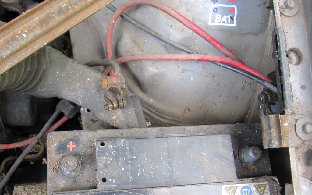

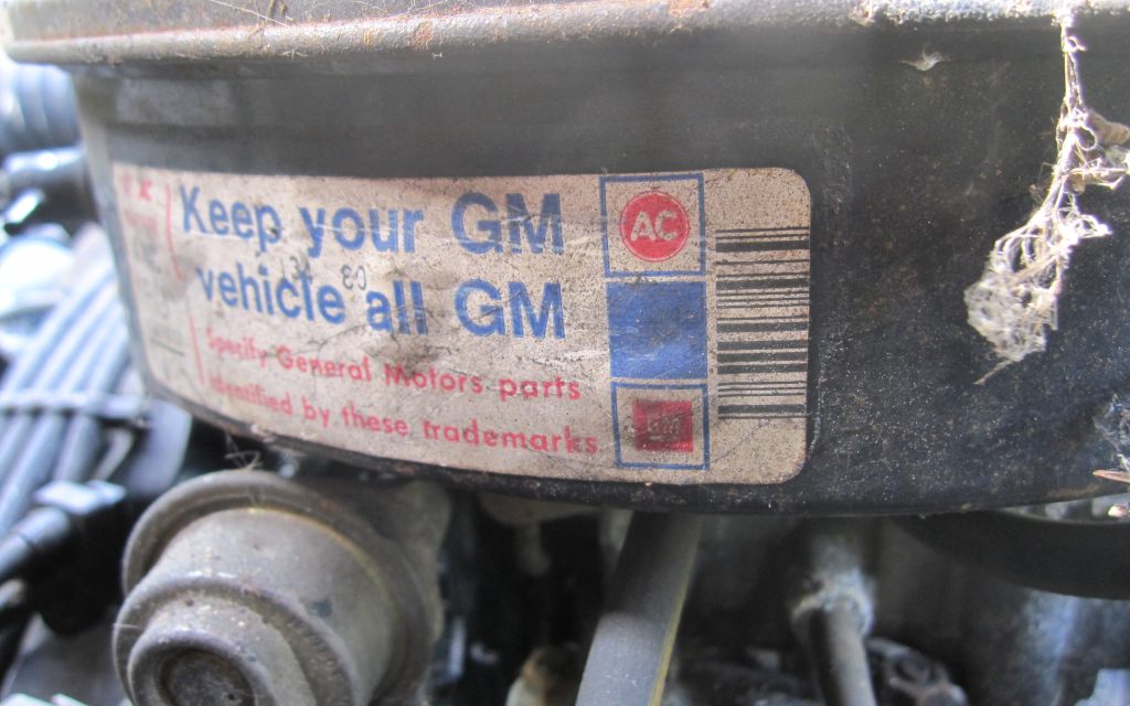

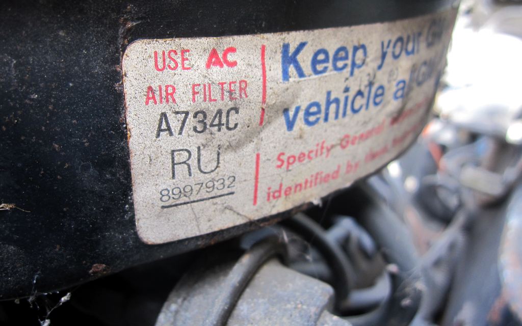

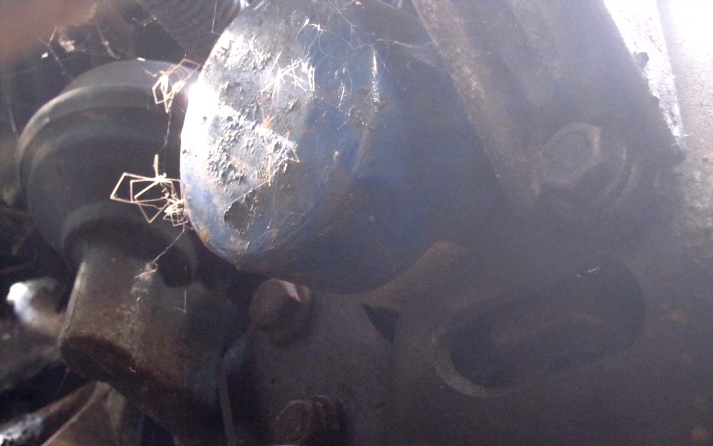

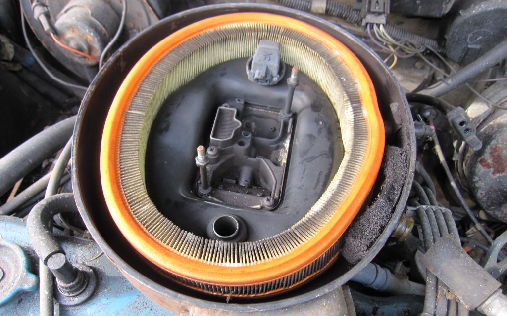

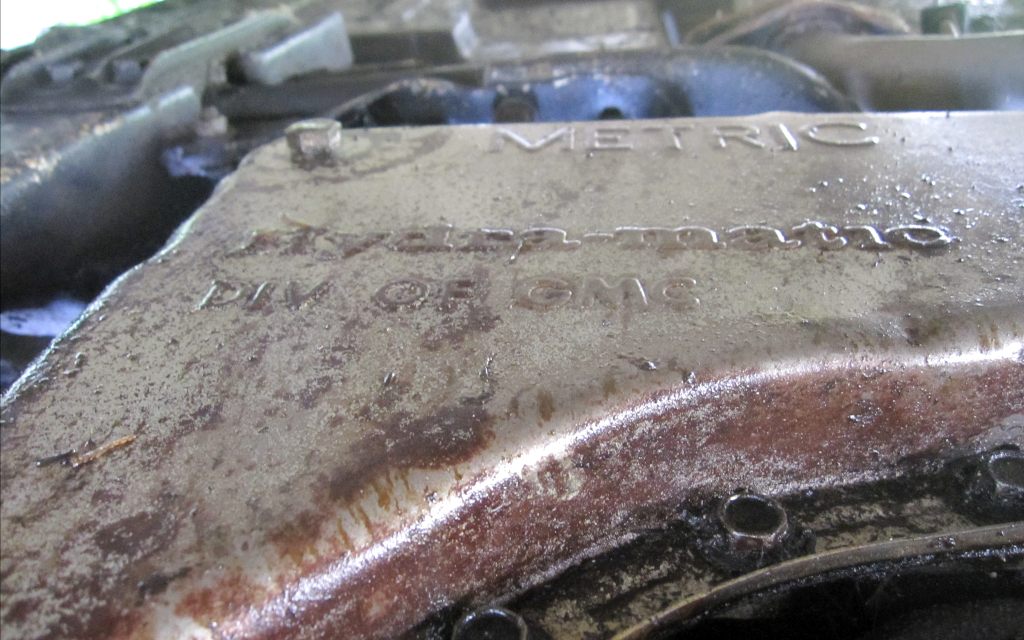

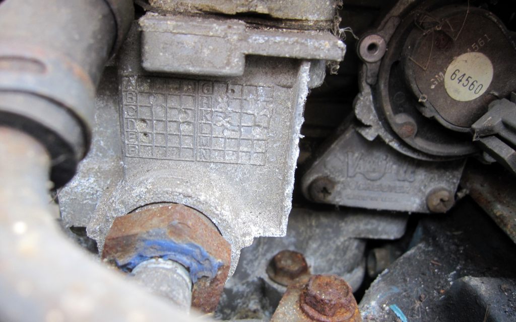

Rox Posté(e) le 8 février Auteur Signaler Posté(e) le 8 février Je ne prétends pas que ma baie deviendra aussi propre, mais je ferai l'effort de nettoyer quand même tout ça. Mais à ce stade les objectifs c'est tentative redémarrage et avoir rapidement sous la main les bases, un batterie, huile, filtres à huile, à air, à essence. Alors je commence à regarder un peu où se situe tout ça sur ce moteur. Alors ça commence bien, sans surprise batterie morte mais c'est quoi ces couleurs de câbles inversées ? Mauvais montage ? On peut mettre la batterie dans les 2 sens ou bien ... (jamais vu ça) ? Je vais noter comme c'était, bien visible à coté car pas envie de commencer par un beau court circuit. Ah sympa y'a la ref du filtre à air dessus. Celui en place ne m'a pas l'air si vieux. Carbu un peu sale/gras mais hyper facile d'accès. J''arrive pas bien à lire la ref de la chose, par contre quelqu'un est venu là avant moi. c'est bizzare la pate bleue sur cette durire (arrivée d'essence je suppute) une fuite à colmater ? on verra ça. Et le filtre à huile il est où ? En tout cas je suis surpris de pas le voir dessous... C'est un peu gras, par contre c'est marrant d'avoir écrit METRIC sur le carter pour pas oublier :D. L'inscription complète : Hydra-matic DIV OF GMC Je cherche je cherche... le voilà enfin. Dans un bon coin bien planqué et pas très accessible du tout... Pfff tellement que je peux pas voir la marque/type éventuelle référence... 🕵️♂️ Allez c'est parti, je pars sur la toile à la recherche de ces filtres... (en France pour l'instant si possible) Après des kilomètres de sites et de sites de cross références, je crois avoir trouvé un filtre à huile compatible et facile à trouver. Et si je me suis trompé, ben pas grave je me ferai rembourser. 😑 Par contre le filtre à air... Impossible de trouver un truc adaptable, chez aucun des classiques (AutoDocOscaroNorauto...) ni en vente sur internet... ça m'étonne. Je vais finir par aller chez un revendeur de pièce avec la pièce sous le bras, car c'est une forme des plus basiques ce truc. Citer
Phil Posté(e) le 9 février Signaler Posté(e) le 9 février Il y a 5 heures, Rox a dit : c'est marrant d'avoir écrit METRIC sur le carter pour pas oublier . C'est surtout pour que le mécanicien US qui allait bosser dessus dans les années 80 n'arrondisse pas toutes les têtes de vis avec ses outils en pouces. Il y a 5 heures, Rox a dit : Par contre le filtre à air... Impossible de trouver un truc adaptable, chez aucun des classiques (AutoDocOscaroNorauto...) ni en vente sur internet... ça m'étonne. 3,09 € chez Rockauto. pretender03 1 Citer
