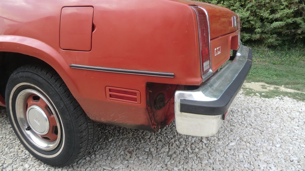

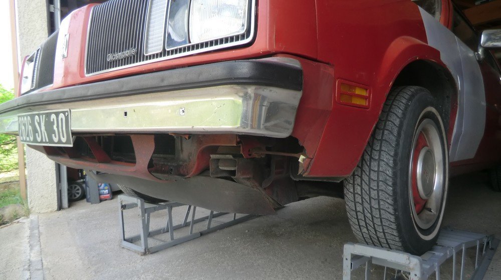

Bumper filler hélas oui....
Je viens de regarder tes deux sites, donc chez Bumper Megastore on trouve bien un bumper cover (il faudra m'expliquer la différence) pour l'arrière de la Phoenix à un prix effectivement étonnant quand on voit que les autres sont entre 300 et 500$ selon les modèles. Par contre RIEN pour l'Oldsmobile Omega, ni d'ailleurs pour la Buick Skylark ainsi que la Chevrolet Citation qui sont les cousines de la Phoenix dans la gamme Xcars .
Chez Replica Plastic, c'est simple: ils ne connaissent pas les Xcars de chez GM....:deprime:
Cela fait des années que je cherche ces pièces mais sans succès. La matière d'origine se désagrège avec le temps, ça durcit, se fissure et part en petits morceaux sur la route....
Exemple pour l'avant
Et à l'arrière où j'ai tout perdu...
Le 23/07/2024 à 20:02, JeepRaccoonDigger a dit :
C'est bien ce que je me disais, j'ai le même soucis que toi sur ma Skylark, il me manques les parties de finitions au niveau du pare-chocs avant/arrière
C'est moins flagrant que sur la tienne, mais c'est quand même un peu chiant oui..
Et donc ces pièces la sont introuvables ?

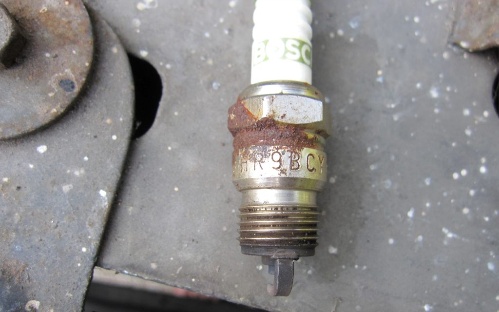

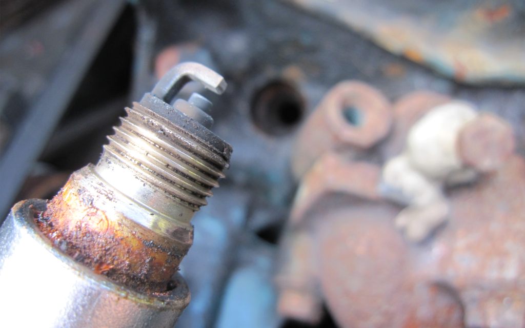

Coté bougies, commençons par démonter la plus accessible. Le puit est un peu dégueulasse et avec un peu de rouille. Un poil de dégrippant et un coup de clef, finalement ça vient tout seul.
ça m'a l’air d'avoir une couleur 'normale' ça et à part la trace de corrosion, d'un aspect relativement 'récent' (signe d'un certain entretien aussi peut-être).

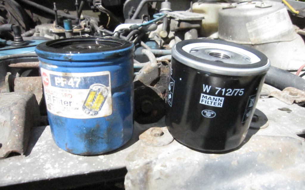

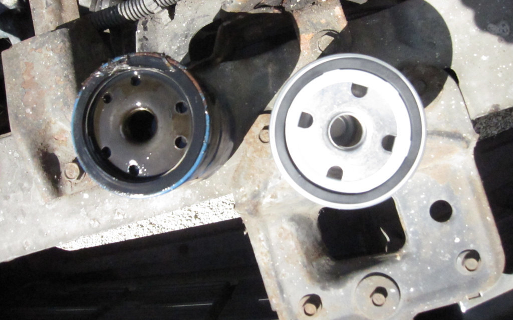

Avec la ref, je pars en quête dans les magasins 'classiques' (AutoDocOscaroNorauto...) et je trouve 1 'cross-reference' facile à avoir.
Donc bilan, Filtre à Huile trouvé (MANN-FILTER W712/75) , bougies trouvées (Bosch HR9BCY similaire à NGK 2527) mais aucune correspondance Filtre à Air dans nos magasins habituels/marques distribuées en France/Allemagne/....
