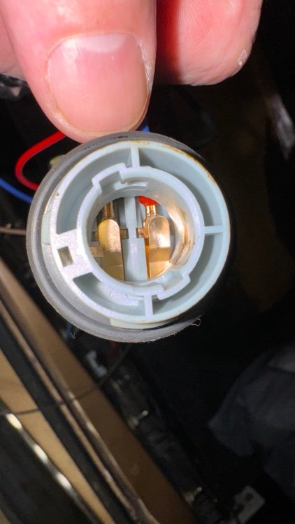

Pascal_455 Posté(e) le 5 août 2024 Signaler Posté(e) le 5 août 2024 Bonsoir, Montage actuel et qui n'est pas d'origine. Sur un bloc feu arrière, il y a 4 ampoules (veilleuse et stops : clignos) Au démontage, un fils a été soudé directement au culot des 2 ampoules du centre (position 21w). 🫣 je m'en suis aperçu au moment de changer une ampoule grillée Le montage devrait être 4 veilleuses et 2 stops / clignos (selon les plans et les différents supports d'origine) J'imagine la tête du relais avec 4 ampoules au lieu de 2 🤐 J'ai acheté des ampoules leds (sur ali au cas où ça ne fonctionnerait pas) et j'avais déjà des supports d'ampoules Effectivement, ça ne fonctionne pas, du moins, les veilleuses ne s'allument pas, seuls les clignos / stops fonctionne. Si je mets une led sur un support équipé d'un seul plot sur les 2, la veilleuse fonctionne. Je branche directement sur la batterie: Fils noir à la masse, Fils bleu au (+) la veilleuse fonctionne Fils rouge au (+) ça éclaire plus fort et la veilleuse reste allumée Donc pourquoi ça ne fonctionne pas directement sur la Buick? J'y perds mon Latin mais j'imagine qu'il y a une raison à cela. Merci Pascal Citer

Olds 60's Posté(e) le 10 août 2024 Signaler Posté(e) le 10 août 2024 Le 05/08/2024 à 22:40, Pascal_455 a dit : Ampoule à 2 plots obligatoire car les supports à un ou 2 contacts sont identiques. Sur la première photo, on voit clairement une douille à l’américaine à 2 plots, c’est à dire un plot pour le + et un plot pour le - Sur la deuxième photo, une douille "à la française " les + sur les plots et le - (ou la masse si tu préfères) est repris sur le culot de l’ampoule. En gros si tu met une ampoule à la française 5/21w sur le plot américain, ca ne peut pas fonctionner, ou pas correctement du moins, les 2 filaments 5w et 21w s’allument en série. Le courant passe dans un filament, ressort par le culos et repart dans le 2eme filament et ressort par le plot - Chaque ampoule est spécifique Je sait pas si j'ai été clair. Bon courage 😊 Pascal_455 1 Citer

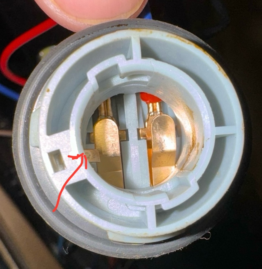

Pascal_455 Posté(e) le 10 août 2024 Auteur Signaler Posté(e) le 10 août 2024 Désolé Old’s mais je ne suis pas d’accord, à moins que je n’ai rien compris. Sur la fiche américaine, il y a 3 plots les deux (+) au culot et la masse se fait sur le côté par la languette (flèche rouge) la fiche américaine fonctionne très bien directement sur batterie mais pas sur la Buick, d’où mes questions. Citer
Olds 60's Posté(e) le 10 août 2024 Signaler Posté(e) le 10 août 2024 Oups, effectivement je n’ai pas vu la languette 😊 C’est le culos en plastique qui m’à induit en erreur 😉 Pascal_455 1 Citer
