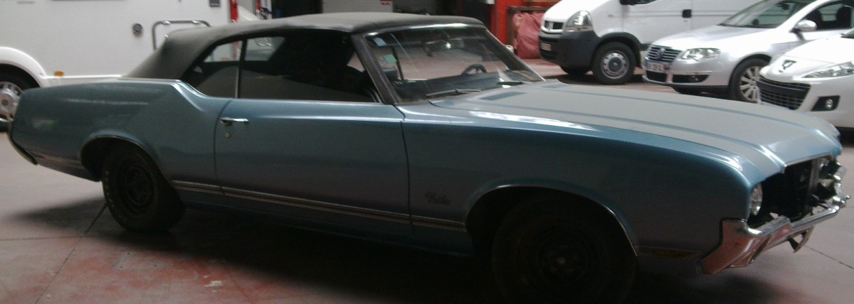

cutlass 71 Posté(e) le 14 août 2024 Signaler Posté(e) le 14 août 2024 BONJOUR, j'ai restaurer un quadrajet rochester ,je recherche le réglage des richesses et un dépressiomètre adapté au moteur 5L 7 GM .En cours de restaurations (petit probléme de retours de flammmes dans le carbu), remonte de la soupape admission et échappement, si quelqu'un a de l'info sur ce phénomène . CORDIALEMENT sebastien 01 1 Citer
