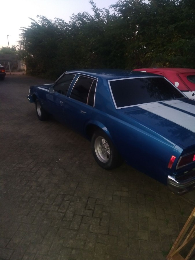

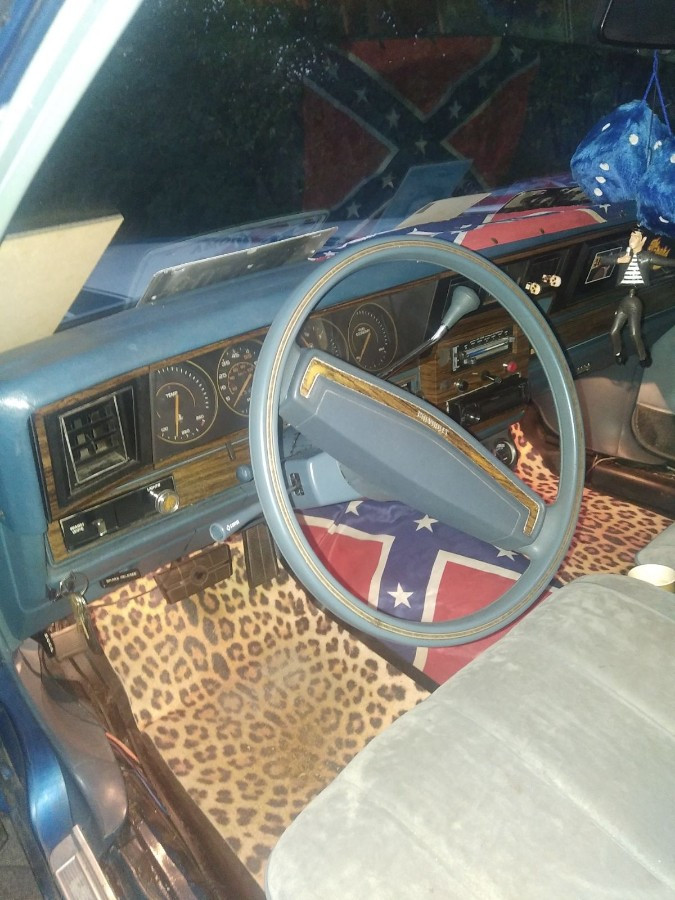

bagzou90 Posté(e) le 23 septembre Auteur Signaler Partager Posté(e) le 23 septembre La voici... sebastien 01 1 Citer Lien vers le commentaire Partager sur d’autres sites Plus d'options de partage...
Old54 Posté(e) le 23 septembre Signaler Partager Posté(e) le 23 septembre Tiens je connais cette voiture ; j'avais été la voir il y a quelques années à côté de Strasbourg. Je vois qu'elle n'a toujours pas de moquette....mais la grosse tête d'Elvis sur le plancher semble disparue 😆 Citer Lien vers le commentaire Partager sur d’autres sites Plus d'options de partage...

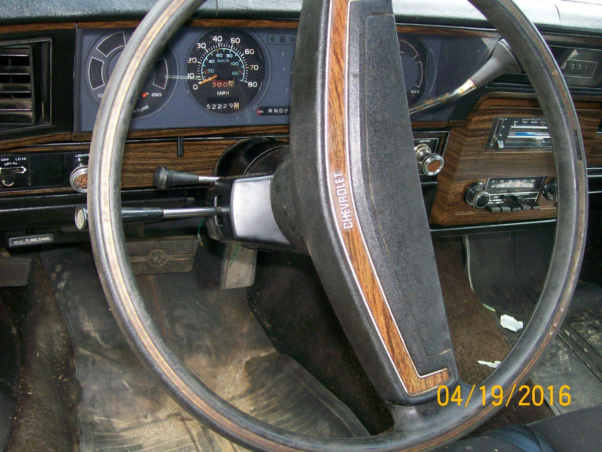

STG Posté(e) le 23 septembre Signaler Partager Posté(e) le 23 septembre Cette Caprice est une GM France ???? Je ne connaissais pas ce type de compteurs ronds sur ces Caprice Citer Lien vers le commentaire Partager sur d’autres sites Plus d'options de partage...
bagzou90 Posté(e) le 23 septembre Auteur Signaler Partager Posté(e) le 23 septembre il y a 3 minutes, STG a dit : Cette Caprice est une GM France ???? Je ne connaissais pas ce type de compteurs ronds sur ces Caprice Fabriquer au canada Citer Lien vers le commentaire Partager sur d’autres sites Plus d'options de partage...

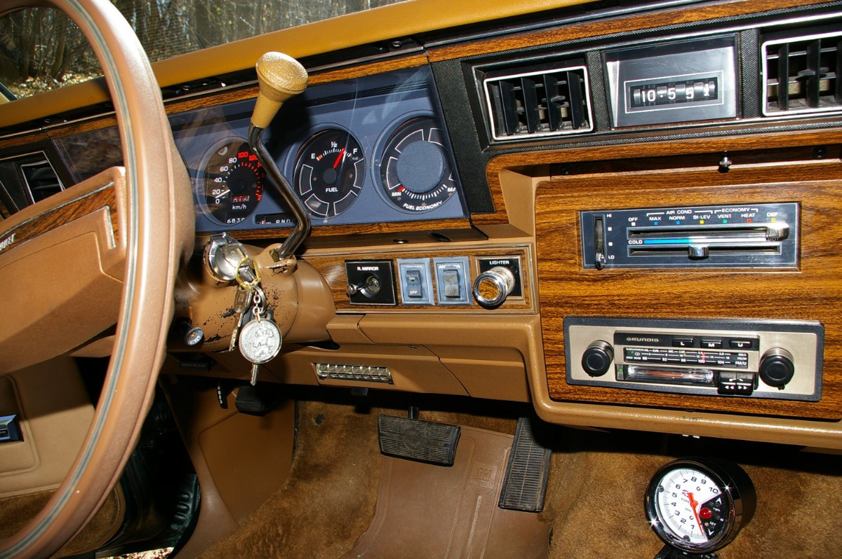

STG Posté(e) le 23 septembre Signaler Partager Posté(e) le 23 septembre (modifié) Les versions que je connaissais des Caprice GM France et toutes fabriquées au Canada Version US Modifié le 23 septembre par STG sebastien 01 1 Citer Lien vers le commentaire Partager sur d’autres sites Plus d'options de partage...
CAN-AM Posté(e) le 1 octobre Signaler Partager Posté(e) le 1 octobre Je confirme, construite au Canada comme mon ancienne. sebastien 01 1 Citer Lien vers le commentaire Partager sur d’autres sites Plus d'options de partage...

bagzou90 Posté(e) Vendredi à 23:15 Auteur Signaler Partager Posté(e) Vendredi à 23:15 Nico93 un de mes soucis c'est que les lumières du tableau de bords ne fonctionne pas.. j'ai changer les ampoules mais rien y fait Citer Lien vers le commentaire Partager sur d’autres sites Plus d'options de partage...
Phil Posté(e) Samedi à 08:11 Signaler Partager Posté(e) Samedi à 08:11 Le 03/10/2024 à 12:44, Nico93 a dit : Il faudrait créer un sujet pour ta caprice . Fait Il y a 8 heures, bagzou90 a dit : un de mes soucis c'est que les lumières du tableau de bords ne fonctionne pas.. j'ai changer les ampoules mais rien y fait Le bouton des phares, en tournant sur lui-même, règle l'intensité de l'éclairage du tableau de bord. Pour peu qu'Il soit tanqué en position zéro, "les lumières ne fonctionnent plus" Citer Lien vers le commentaire Partager sur d’autres sites Plus d'options de partage...
bagzou90 Posté(e) Samedi à 15:31 Auteur Signaler Partager Posté(e) Samedi à 15:31 Il y a 7 heures, Phil a dit : Fait Le bouton des phares, en tournant sur lui-même, règle l'intensité de l'éclairage du tableau de bord. Pour peu qu'Il soit tanqué en position zéro, "les lumières ne fonctionnent plus" J'ai déja tourner le bouton mais rien ne marche .. j'ai checker les fusibles ils sont bon Citer Lien vers le commentaire Partager sur d’autres sites Plus d'options de partage...

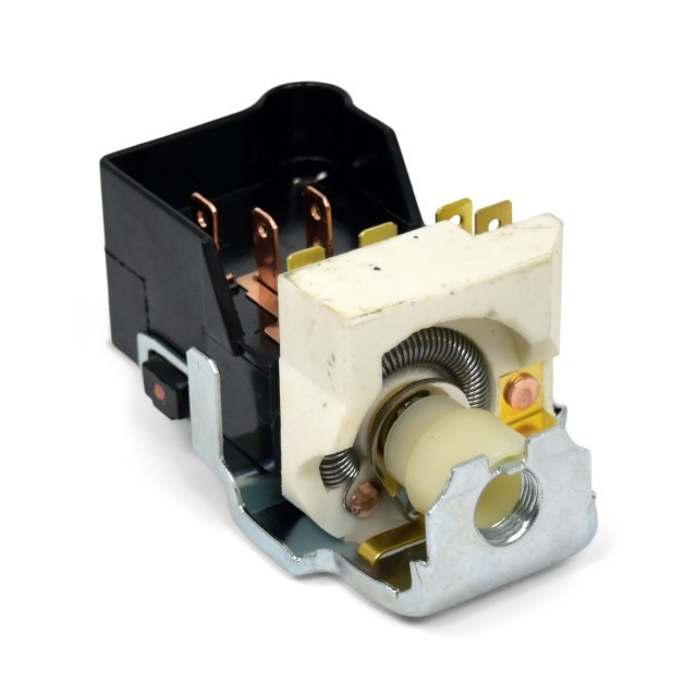

bru301 Posté(e) Samedi à 15:58 Signaler Partager Posté(e) Samedi à 15:58 Ça c'est un contacteur d'éclairage GM pour ta caprice. Ce qui permet de régler l'intensité de l'éclairage du tableau de bord c'est une came qui frotte sur le ressort que tu peux voir dans le bloc blanc. Si cette came ne tourne pas ou ne frotte pas sur le ressort, tu n'as pas d'éclairage. De même si le ressort est cassé ou bien totalement oxydé ça ne peut pas fonctionner... Citer Lien vers le commentaire Partager sur d’autres sites Plus d'options de partage...
bagzou90 Posté(e) Samedi à 16:41 Auteur Signaler Partager Posté(e) Samedi à 16:41 il y a 41 minutes, bru301 a dit : Ça c'est un contacteur d'éclairage GM pour ta caprice. Ce qui permet de régler l'intensité de l'éclairage du tableau de bord c'est une came qui frotte sur le ressort que tu peux voir dans le bloc blanc. Si cette came ne tourne pas ou ne frotte pas sur le ressort, tu n'as pas d'éclairage. De même si le ressort est cassé ou bien totalement oxydé ça ne peut pas fonctionner... Ah parfait je vais le démonter pour voir car en effet quand je tire dessu il ressors des fois. Merci.. et je n'ai plus de klaxon aussi.. désoler mais je suis debutant mecanique Citer Lien vers le commentaire Partager sur d’autres sites Plus d'options de partage...
deville72 Posté(e) Samedi à 16:44 Signaler Partager Posté(e) Samedi à 16:44 Oui, enfin presque,. Si on tourne à gauche à fond en passant le clic on ne passe plus par la résistance bobinée mais en direct 12 volts. Citer Lien vers le commentaire Partager sur d’autres sites Plus d'options de partage...
bru301 Posté(e) Samedi à 17:12 Signaler Partager Posté(e) Samedi à 17:12 Quand tu tournes à gauche à fond et que tu passes le "click", tu allumes surtout les plafonniers... Citer Lien vers le commentaire Partager sur d’autres sites Plus d'options de partage...

Alban42800 Posté(e) Samedi à 18:27 Signaler Partager Posté(e) Samedi à 18:27 Je m'étais fait avoir car pour augmenter la luminosité du TDB il faut tourner à gauche et pas à droite 'ce qui serait la logique). Ensuite complètement à gauche le clic pour allumer le plafonnier. Vu que ni ton plafonnier ni le TDB ne réagit, le problème est surement par là. Voir les fusibles aussi. Citer Lien vers le commentaire Partager sur d’autres sites Plus d'options de partage...

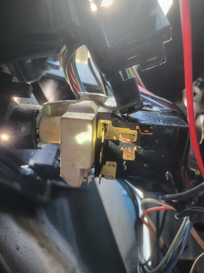

bagzou90 Posté(e) Dimanche à 12:31 Auteur Signaler Partager Posté(e) Dimanche à 12:31 Pas d'oxydation Comment le démonter? Il le se dévisse pas et pas de clips pour l'enlever sebastien 01 1 Citer Lien vers le commentaire Partager sur d’autres sites Plus d'options de partage...
Phil Posté(e) Dimanche à 14:47 Signaler Partager Posté(e) Dimanche à 14:47 Juste au dos de ce que tu montres sur la photo, il y a un petit bitoniot métallique. Tu tires la tirette des phares à fond. Tu appuies sur le bitoniot, et en même temps tu peux tirer encore plus la tirette jusqu'à ce qu'elle sorte. Tu peux alors déposer l'interrupteur. . sebastien 01 1 Citer Lien vers le commentaire Partager sur d’autres sites Plus d'options de partage...
bru301 Posté(e) Dimanche à 15:49 Signaler Partager Posté(e) Dimanche à 15:49 La dessus tu verras mieux comment c'est fait.... C'est intéressant à partir de 1 minute 10.... https://www.youtube.com/watch?v=dbvwuiEfdvo Tu as aussi celle ci. La voiture est plus ancienne mais le principe est toujours le même.... https://www.youtube.com/watch?v=DH1WlwLN12Y Et si tu te sens de le tester et de le démonter totalement, c'est là que c'est expliqué, plus particulièrement à partir de 9 minutes 20 pour ton modèle qui est à 7 plots... https://www.youtube.com/watch?v=ryuwnYO9GUw Citer Lien vers le commentaire Partager sur d’autres sites Plus d'options de partage...
