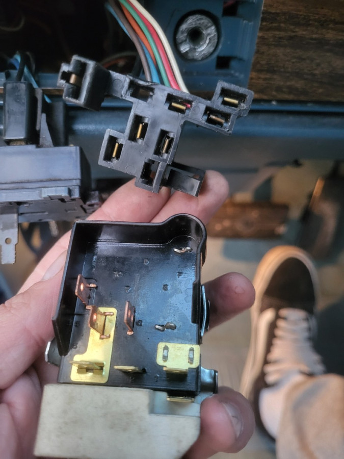

bagzou90 Posté(e) Dimanche à 16:44 Auteur Signaler Partager Posté(e) Dimanche à 16:44 Il y a 4 heures, Phil a dit : Juste au dos de ce que tu montres sur la photo, il y a un petit bitoniot métallique. Tu tires la tirette des phares à fond. Tu appuies sur le bitoniot, et en même temps tu peux tirer encore plus la tirette jusqu'à ce qu'elle sorte. Tu peux alors déposer l'interrupteur. . Ha nikel j'ai réussi mais apparement tout est bon.. sur ma prise il y a une fiche manquante on dirais .( en haut a gauche de la prise sur la photo Il y a 3 heures, bru301 a dit : La dessus tu verras mieux comment c'est fait.... C'est intéressant à partir de 1 minute 10.... https://www.youtube.com/watch?v=dbvwuiEfdvo Tu as aussi celle ci. La voiture est plus ancienne mais le principe est toujours le même.... https://www.youtube.com/watch?v=DH1WlwLN12Y Et si tu te sens de le tester et de le démonter totalement, c'est là que c'est expliqué, plus particulièrement à partir de 9 minutes 20 pour ton modèle qui est à 7 plots... https://www.youtube.com/watch?v=ryuwnYO9GUw Oula en anglais.. je me debrouille mais pas sur ce coup la lol ...quand je tourne oa molette je vois une légère diminution de la lumière au niveau des oieds. Mais toujours rien au tableau de bord. Bizzarement quand je trifoullais la prise du boitier , l'ampoule au niveau du bouton de lave glace c'est allumé et eteinte aussitôt Citer Lien vers le commentaire Partager sur d’autres sites Plus d'options de partage...

Phil Posté(e) Dimanche à 19:42 Signaler Partager Posté(e) Dimanche à 19:42 Il y a 2 heures, bagzou90 a dit : sur ma prise il y a une fiche manquante on dirais .( en haut a gauche de la prise sur la photo Un classique. Probablement le même interrupteur sur toutes les Chevrolet (voire sur toutes les voitures et tous les camions GM, de 10 ans avant à 10 ans après) et une fiche qui sert à l'option Bidule du modèle Brol de la marque Schmutz de l'année N. Option que ta voiture à toi n'a pas. il y a 22 minutes, bagzou90 a dit : il me manque une barre de torsion du coffre arrière. je voulais savoir si je pouvais mettre des verins a la place. Oui, avec un pote qui sait manier le poste à souder, un autre ingénieur pour calculer l'épure du mouvement, et un troisième casseur pour récupérer des vérins sur des épaves de Renault ou de Fiat et faire des essais. Pour aboutir à des vérins sur les supports desquels va accrocher immanquablement tout ce que que tu voudras mettre dans le coffre. En attendant de tomber sur une épave de Chevrolet 77/79, un mètre de fer rond de 6mm tordu à la bonne forme aux extrémités devrait permettre au capot de coffre de tenir ouvert. Citer Lien vers le commentaire Partager sur d’autres sites Plus d'options de partage...

bagzou90 Posté(e) Lundi à 12:48 Auteur Signaler Partager Posté(e) Lundi à 12:48 Du coup je viens de remonté oe cobtacteur d'allumage et quand je le tourne a fond gauche, les lumières des pieds et le plafonnier s'allume et quand je tourne a gauche ca s'éteint... mais toujours pas de lumière au tableau de bord Citer Lien vers le commentaire Partager sur d’autres sites Plus d'options de partage...
FLYER34 Posté(e) Lundi à 14:56 Signaler Partager Posté(e) Lundi à 14:56 Ne reste plus qu’à trouver le fil qui va du contacteur de phares à l’éclairage du tdb. Citer Lien vers le commentaire Partager sur d’autres sites Plus d'options de partage...
bagzou90 Posté(e) Lundi à 15:11 Auteur Signaler Partager Posté(e) Lundi à 15:11 Oula c'est lequel lol Citer Lien vers le commentaire Partager sur d’autres sites Plus d'options de partage...
bru301 Posté(e) Lundi à 16:29 Signaler Partager Posté(e) Lundi à 16:29 Il me semble bien que c'est le gris mais pour vérifier c'est simple, tu tires directement un fil du + de la batterie et tu le poses sur la fiche du fil. Si ça ne fait rien tu peux toujours essayer sur les autres fiches et tu sauras ce que les fils alimentent... Juste un détail, quand tu as changé les ampoules du tableau de bord, est ce que tu n’aurais pas débranché la masse sans le faire exprès ? Citer Lien vers le commentaire Partager sur d’autres sites Plus d'options de partage...
FLYER34 Posté(e) Lundi à 17:34 Signaler Partager Posté(e) Lundi à 17:34 Il y a 2 heures, bagzou90 a dit : Oula c'est lequel lol Je commencerais par mettre du 12 V sur le fil connecté à rien : Citer Lien vers le commentaire Partager sur d’autres sites Plus d'options de partage...
bagzou90 Posté(e) Lundi à 18:04 Auteur Signaler Partager Posté(e) Lundi à 18:04 Il y a 1 heure, bru301 a dit : Il me semble bien que c'est le gris mais pour vérifier c'est simple, tu tires directement un fil du + de la batterie et tu le poses sur la fiche du fil. Si ça ne fait rien tu peux toujours essayer sur les autres fiches et tu sauras ce que les fils alimentent... Juste un détail, quand tu as changé les ampoules du tableau de bord, est ce que tu n’aurais pas débranché la masse sans le faire exprès ? Ha nikel merci je vais essayer ça demain.. non j'avais debrancher la prise qui est sur le tableau de bord.. et je l'ai rebrancher.. je vais verifier au cas ou Citer Lien vers le commentaire Partager sur d’autres sites Plus d'options de partage...
