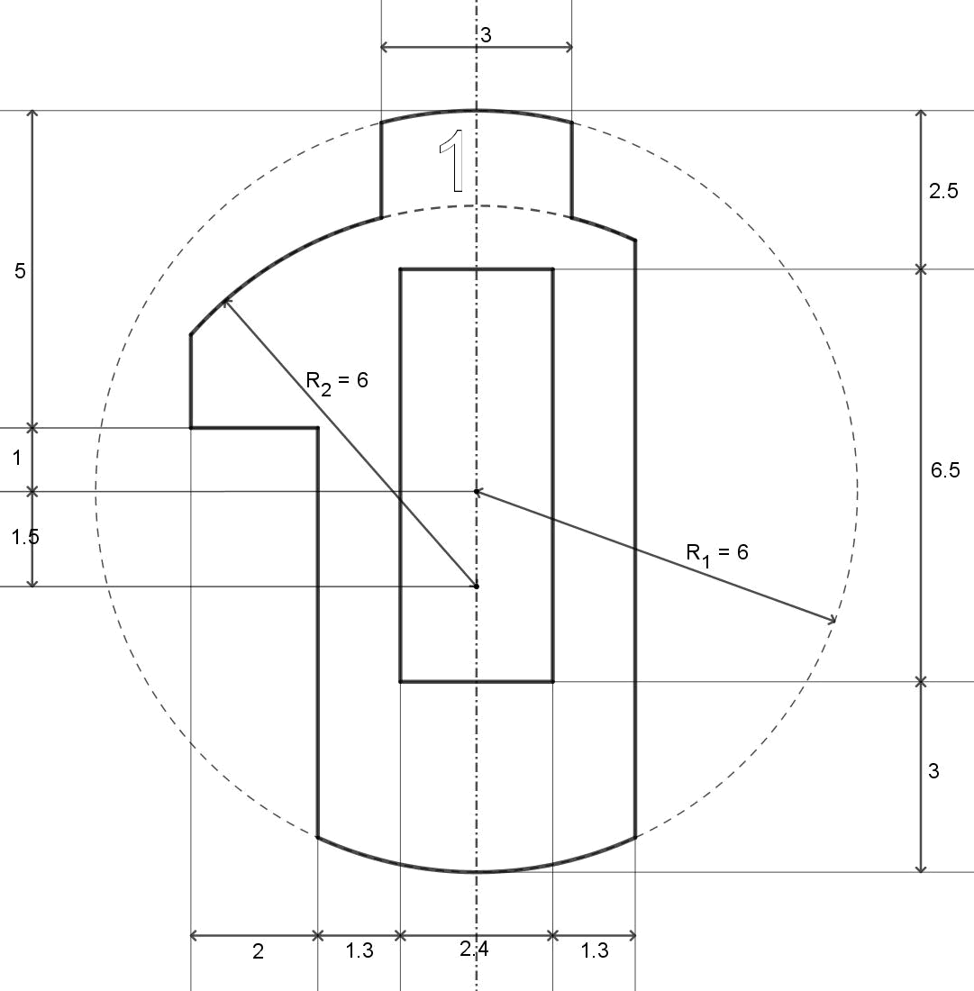

Phil Posté(e) le 24 octobre 2024 Auteur Signaler Posté(e) le 24 octobre 2024 Dans ce genre ? (bon, c'est très approximatif) Ba oui, j'ai quelques souvenirs de mes cours de dess'dus' sur calque au Rotring et au grattoir (beaucoup au grattoir ). Citer

Phil Posté(e) le 27 octobre 2024 Auteur Signaler Posté(e) le 27 octobre 2024 Une version un peu plus précise, qui montre les différents modèles correspondant aux 5 dimensions possibles des différentes dents de la clé. (la "0" est réellement un peu différente des autres, pour compenser un manque de matière) Citer
