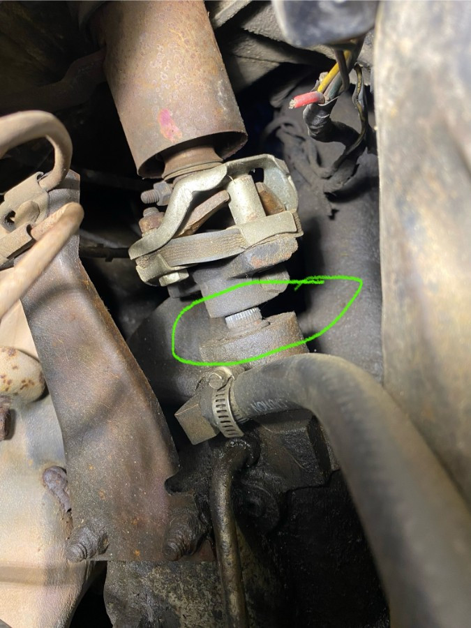

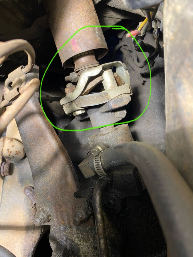

JairF Posté(e) le 6 novembre Auteur Signaler Posté(e) le 6 novembre Résumé des temps forts de la soirée L'indicateur de pression d'huile ne fonctionnait pas... et nous ne l'avions même pas remarqué lors de l'achat (honte sur nous) Mon fils a commandé un nouveau capteur de pression d'huile... ouf c'est lui qui était défectueux Au niveau de la direction, le volant, avait un peu de jeu lorsqu'on le tirait vers soi... deserrage, reserrage et hop, plus de jeu. Par contre pas de perte de mouvement au niveau de cette pièce ci Un peu de jeu au niveau d'une des rotules mais pas vraiment énorme. J'ai donc agit au niveau de cette fameuse vis au niveau du boitier. J'ai l'impression que cela a un peu changé la donne mais je n'ai pas pu faire un essai sur route. J'ai vraiment l'impression que c'est au niveau du volant qu'il y a qulque chose d'étrange, comme si il était monté sur des ressorts. J'ai fait une video mais je n'arrive pas à la charger Il y a 17 heures, FLYER34 a dit : NON ! Si tu commences avec 5 litres, tu seras au dessus du maxi, à la jauge. ok ça marche je vais suivre ton conseil et commencer avec moins alors Citer

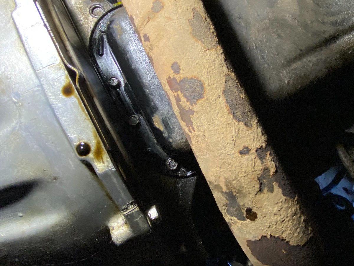

JairF Posté(e) le 7 novembre Auteur Signaler Posté(e) le 7 novembre Merci Phil.. un lève tôt 🙂 Ah il me semblait bien que je n'étais pas loin de la vérité. Je pense (non je suis sûr même) que je vais de toute façon changer le joint du carter (moteur et boite) et aussi celui du pont par la même occasion et probablement d'autres que je vais découvrir en cours de route Nous l'avons resserré mais je ne suis pas convaincu... et puis cela ne peut que lui faire du bien, c'est quand même bien grassouillet. Même si cela peut venir de plus haut en espérant qu'il ne s'agisse pas d'un bourrage Citer

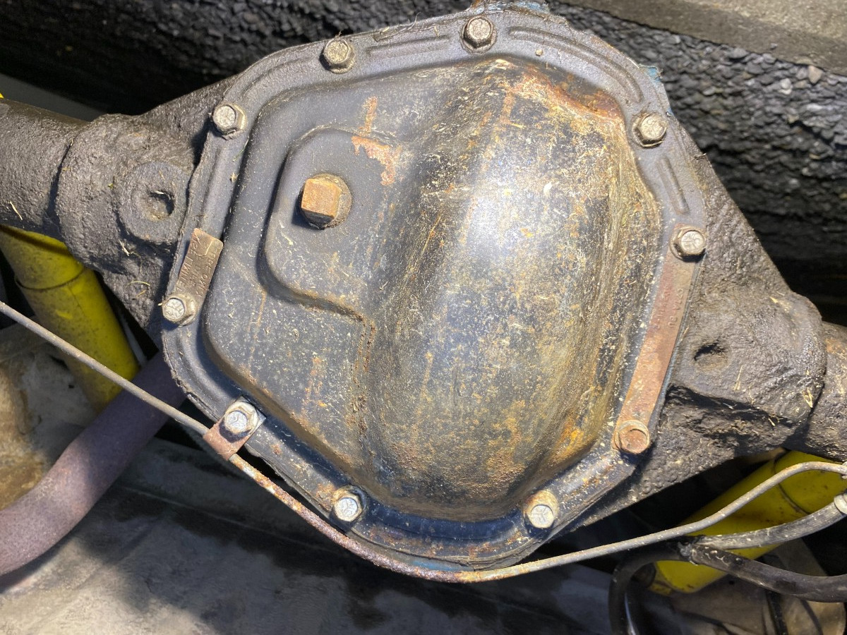

JairF Posté(e) le 7 novembre Auteur Signaler Posté(e) le 7 novembre Ah question aussi par rapport au joint de pont... comment savoir lequel est sur le pickup? A part démonter et mesurer.. je ne vois pas trop Citer

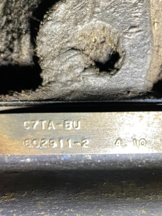

FLYER34 Posté(e) le 7 novembre Signaler Posté(e) le 7 novembre Regarde la petite plaquette en tôle boulonnée sur le carter et tu auras la réponse à la question du rapport de pont : Pour le modèle du pont, voir l’excellent post de @Phil ,le 26 octobre : https://www.dreams-cars.org/forum/topic/29741-identification-moteur-pont-f100-1954/#comment-616185 Citer
JairF Posté(e) le 7 novembre Auteur Signaler Posté(e) le 7 novembre j'y ai cru Flyer mais hélas, pas la moindre information. C'est juste une plaquette sur laquel il est écrit un truc du genre only use blablabla et cette saleté avait été remontée à l'envers ... donc aucune info Je vais retourner voir si je vois autre chose Citer

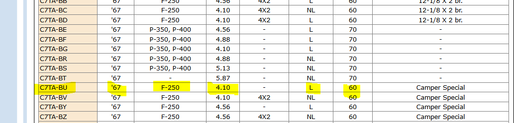

JairF Posté(e) le 11 novembre Auteur Signaler Posté(e) le 11 novembre Bonsoir tout le monde Je suis vraiment une bille mais pour ma décharte, c'était fort rouillé et j'était couché du mauvais côté. C'est sur l'autre plaque que je peux trouver les infos nécessaires pour mon pont. En tapant la référence sur internet, ici https://www.fordification.com/tech/dana-front-01.htm Je ne retrouve bien C7TA-BU Par contre je ne vois pas pourquoi je n'ai pas de type of drive ce qu'est le L Et surtout ce en quoi cela m'aide pour choisir sur rockauto (ou ailleurs .. c'est juste que je ne connais que ce site pour le moment) Est-ce que tous ceux avec une croix sont compatibles. J'ai l'impression que oui mais je ne sais pas ce qui justifie les différences de prix. Merci d'avance pour votre aide 🙂 Citer

FLYER34 Posté(e) le 11 novembre Signaler Posté(e) le 11 novembre Tu vois que le rapport de pont est indiqué en clair sur l’étiquette. (Il est rare que cette étiquette soit encore présente sur des autos ayant bien vécu ) Une recherche Gogol indique que c’était le pont standard pour ce modèle/millesime : "The stock rear for a F-250 that year is the dana 60 with a 4.10 gear" https://www.ford-trucks.com/forums/202331-67-f250-rear-end-questions.html Autrement dit, sur Rockauto, tu prends des pièces pour Dana 60. Citer
JairF Posté(e) le 11 novembre Auteur Signaler Posté(e) le 11 novembre il y a 3 minutes, FLYER34 a dit : Tu vois que le rapport de pont est indiqué en clair sur l’étiquette. (Il est rare que cette étiquette soit encore présente sur des autos ayant bien vécu ) Une recherche Gogol indique que c’était le pont standard pour ce modèle/millesime : "The stock rear for a F-250 that year is the dana 60 with a 4.10 gear" https://www.ford-trucks.com/forums/202331-67-f250-rear-end-questions.html Autrement dit, sur Rockauto, tu prends des pièces pour Dana 60. Hello Flyer, j'ai oublié de copier coller une photo.. c'est bien un de ceux marqués par une croix rouge alors? Et la différence de prix, c'est une question de qualité? De marque? Citer

Phil Posté(e) le 11 novembre Signaler Posté(e) le 11 novembre il y a 27 minutes, JairF a dit : Par contre je ne vois pas pourquoi je n'ai pas de type of drive ce qu'est le L Je dirais L=locking=autobloquant (ou à glissement limité) et NL=non-locking JairF 1 Citer

JairF Posté(e) le 11 novembre Auteur Signaler Posté(e) le 11 novembre il y a 6 minutes, Phil a dit : Le "bourrage" c'est le joint arrière du vilebrequin, pas le joint de carter. Je parlais de 2 choses Phil (3 en fait). Changer le joint de carter et le joint de boite... en espérant que le bourrage n'est pas la cause de mon problème de fuite. Pas évident de se faire comprendre et de comprendre toutes le explications directement sorry les gars Citer
